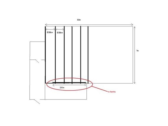

Olen huomannut, että foorumilla on vähän tietoa kantavista palkkeista.
Aion pidentää keittiötä 2,31 metriä, mutta minun täytyy avata ulkoseinä laajennukseen, minun täytyy kantaa 4 kattotuolia ja leveys on noin 3,15 metriä... mitat ovat kuvassa
kattoala on noin 50 neliömetriä, katto on murtunut....
olen ajatellut HEA180 tai 200, luuletteko että tämä on OK?
miten IPE200 toimisi? kuinka suuri ero olisi tällä palkilla?
