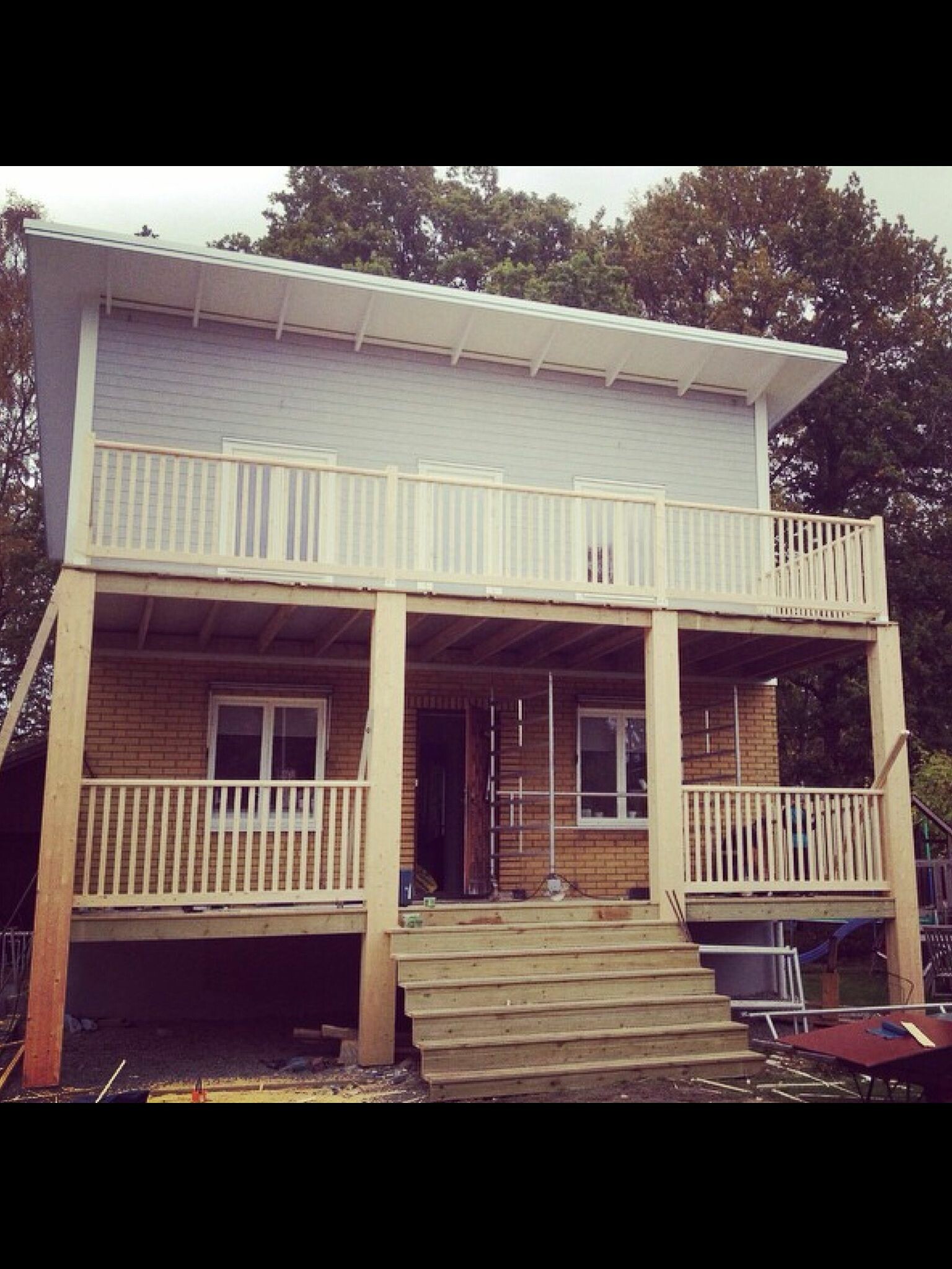

Rakennamme taloa ja aiomme rakentaa parvekkeen sisäänkäynnin yläpuolelle. Se on 4,80 leveä ja 2,30 syvä. Piirustuksessa parvekkeen kannattimet lepäävät liimapuupalikalla, joka seisoo kahdella 145x170 pylväällä.
Haluaisimme sen sijaan 4 pylvästä tasaisesti jaettuna, jolloin ne olisivat hieman kevyemmät. Onko kenelläkään tietoa kuinka laskea oikeat mitat? Valitettavasti suunnittelija, jonka palkkasimme, ei ole enää tavoitettavissa.

Hei!
Olen aloittamassa parvekkeen rakentamista melkein täsmälleen samoilla mitoilla kuin sinulla.
Vaihdoimme paneelin viime vuonna, missä parveke tulee olemaan, ja laitoin silloin 45x220 imp listan paneelin alle, jotta minulla on jotain, mihin kiinnittää.
Ajattelin käyttää 6 kpl 95x95 tolppia, jotka ovat suurempi kantava voima. 2 talon viereen ja 4 ulkoreunaan.
Kantavina palkeina ajattelin käyttää samaa mittaa, jota olen käyttänyt terassiin, 45x220 ympäriinsä.
600 cc.
Onko teillä muita vinkkejä, joita pitäisi ottaa huomioon parvekkeen rakentamisessa?
