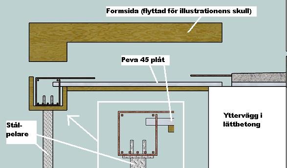

Aion valaa betonipalkin etureunaan parvekkeella ja tarvitsen neuvoja siitä, miten helpoiten ja kestävimmin rakentaa muotti palkille.
Muotin pääosa on tarkoitus käyttää 300x300x6800 mm palkin valamiseen 3 metrin korkeudessa.
Valmis palkki pidetään ylhäällä kahden terästolpan avulla, jotka on hitsattu perustuksiin. Tolpat ovat 2,8 metriä korkeita ja ovat 6,8 metriä etäisyydellä toisistaan. Tolpan yläosassa on hitsilevy, johon on kiinnitetty vahvat "raudoituskoukut". Nämä tolpat ovat valmiiksi asennettu valun aikana.
Itse parvekkeen kantava laatta ajattelin valaa Peva 45 levyllä muottina ja pysyvästi alareunan raudoituksena. Ehdotuksen mukaan rakennesuunnittelijani mukaan se tulee valaa 100 mm syvyyteen levyyn.
Amatöörimäinen ideani on rakentaa U-muotoinen rakenne palkille, mutta miten saan sen 3 metriä ilmaan vakaasti? Voisiko käyttää terästolppia ehkä?
Minulla on käytettävissä tarpeeksi korkeat tunkit (bokkilavat) ja vahvaa puutavaraa.
  • Rakennekuva, jossa näkyy betonipalkin muotti, Peva 45 -levy, teräspilari ja kevytsoraharkkoseinä. Tekstit selittävät eri osien sijainnin.
I
Normaalisti palkkimuoto rakennetaan kahden pitkittäisen kantavan pukkihirren (lankku mitassa 2½"x8") päälle väliaikaisilla tukeilla. Niiden päälle asetetaan poikittain olevat juoksupuut, cc 30 cm, jotka ulottuvat puoli metriä kummallekin puolelle tulevaa betoni.palkkia, ja muottipohja naulataan kolmen höylätyn laudan, 22 paksun, yhtä leveän kuin palkki + 2x22 mm niiden päälle. Sitten pystytetään sivut koostuvat yhteen naulatuista kolmesta höylätystä laudasta ja tuetaan pystysuorilla juoksupuilla. Juoksupuiden yläosasta menee sitten vinotukia alapuun tasapainoa varten, jotta muotin sivut kestävät betonin paineen valun aikana. Valun jälkeen muotti voidaan purkaa 8 päivän kovettumisen jälkeen.
