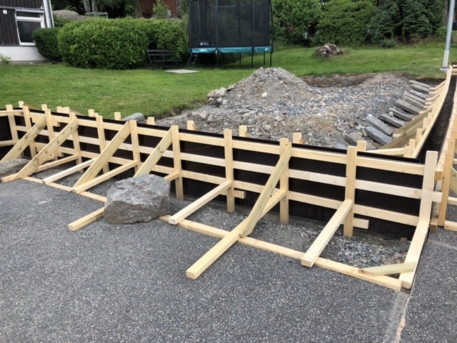

Tämä 5 vuotta vanha ketju auttoi minua erittäin paljon, kun itse rakennan formun.
Yritän saada palautetta omasta formustani.
Mitä mieltä olette, jotka osaatte? Tuleeko se kestämään? Eniten pelottaa pohja, kun alin sääntö jäi vähän liian korkealle. Riittääkö, että laitan lisää palikoita (45 x 70) pystyssä olevien sääntöjen ja vanerin välille?
Palaute otetaan kiitollisena vastaan.
En ole mikään valaja, mutta mitä sinä valat? Kuinka kriittistä on, jos muotti pullistuu hieman alhaalta?
Onko se 3 mm masoniittia vai 12 mm vaneria? Tekeehän se suuren eron vastustuksessa.
Leveys ja korkeus, (mahdollisesti myös pituus)? Vaikuttaa siihen, kuinka suuri paine on.

No mutta. Rakennan tukimuurin muottia. Korkeus on enintään 73 cm. Onko korkeus ainoa asia, joka on tärkeä paineen kannalta? 12 mm koivuvaneri ja 45 x 70 tukipuut. Ei haittaa, jos se vähän pullistuu, kunhan ei romahda!
