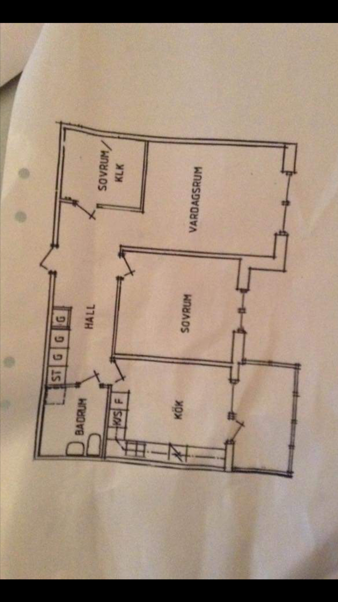

Asunnon pohjapiirustus, jossa näkyvät keittiö, makuuhuone ja olohuone. Kysymys kantavasta seinästä makuuhuoneen ja keittiön välissä.
Hei, mitä mieltä olette makuuhuoneen ja keittiön välisestä palkista.. onko se kantava? Rakennuksen kattotuolit kulkevat rinnakkain. En ole pystynyt tuntemaan seinää.
Lisäys: k-piirustuksen mittojen mukaan ulkoseinät ovat 180mm ja muut 2 asunnossa 150mm.
Koska loput seinät, joissa on ovia, eivät ole piirrettyjä. Voiko tehdä johtopäätöksen, että aiottu purettava seinä on kantava?

Voit yrittää etsiä oikean k-piirustuksen yläkerrasta tai itse tarkistaa, miten kantavuus näyttää toimivan. Seinät voivat kantaa kuormaa, olla ripustettuja ja kantaa kuormaa alhaalta, sekä voivat olla runkoa vakauttavia. Nyt ne ovat mukana k-piirustuksessa, joten olisin melko vakuuttunut siitä, että ne täyttävät jonkin toiminnon. Kuitenkin sen voi varmasti ratkaista, jos haluat, että seinä poistetaan.
