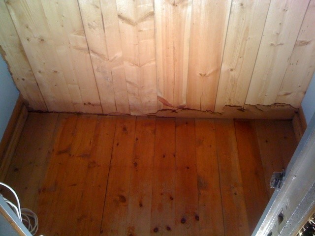

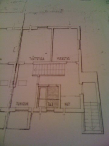

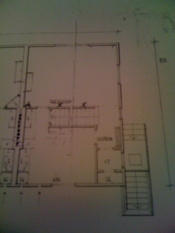

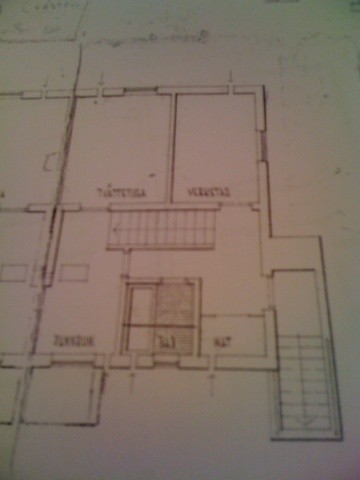

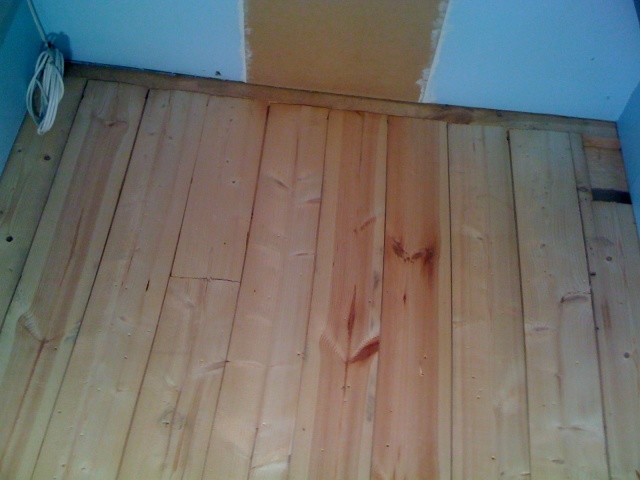

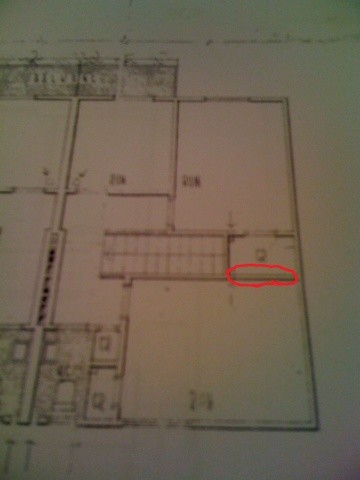

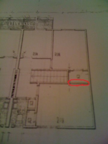

Olen rakentamassa vaatekaappia makuuhuoneeseen ja kohtasin pientä ongelmaa. Haluan purkaa yhden seinän, mutta kun sain seinän esille, aloin miettiä, voiko se olla kantava. Seinä on tehty 45x170 pontatusta materiaalista, joka ulottuu katosta lattian läpi (kuten se näyttää). Seinä on suorassa kulmassa ullakon lattian palkkeihin, mikä sai minut vielä epäilevämmäksi.
Lautoihin ei näytä kohdistuvan suurta rasitusta, koska ne taipuvat, kun koputan niihin kevyesti.
Seinässä on jo leikattuja "vaatekaappeja" muissa paikoissa.
Liitän piirustukset ja toivon, että joku voi antaa vähän viisaita mielipiteitä.
Kuvat esitetään seuraavassa järjestyksessä:
Toinen kerros (missä seinä on)
Ensimmäinen kerros
Kellarikerros
Seinän alaosa lattiasta
Seinän yläosa katosta
  • Kuva: Kerroksen pohjapiirustus, jossa seinä on merkitty punaisella ympyrällä.
  • Pohjapiirustus talon toisesta kerroksesta, jossa näkyy suunniteltu kaappi ja seinän sijainti portaiden läheisyydessä.

Puutavarat, joiden paksuus on 45 mm, eivät lähes koskaan ole kantavia rakenteessasi.
Eikö? Umpilaudasta tehty 45 mm paksu seinä on kai se, mitä kutsutaan lankkuseinäksi, ja sitä voidaan kai käyttää kantavana rakenteena koko taloon? Näin on minun taloni rakennettu, vuodelta -39.
Odota nyt, oliko se sponten vai seinä joka oli 45?
45 mm seinä kuulostaa aika ohuelta.
Jos aikoo käyttää kantavaa puutavaraa, en ole nähnyt ohuempaa kuin 45 x 70.
Ts kuvatessa kyseessä on spontatuista lankuista tehty seinä, ns. lankkuseinä. Yleistä taloissa 30-luvun lopusta 40-luvun alkuun. Ne ovat täysin kantavia.
