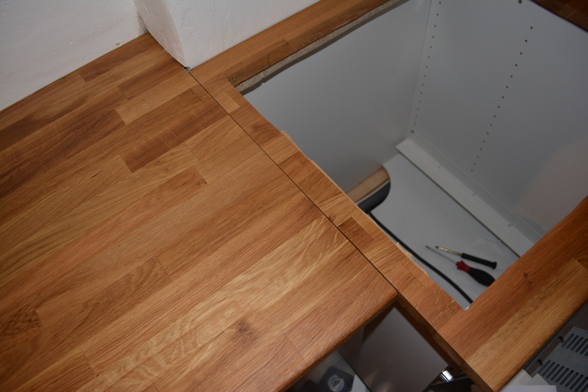

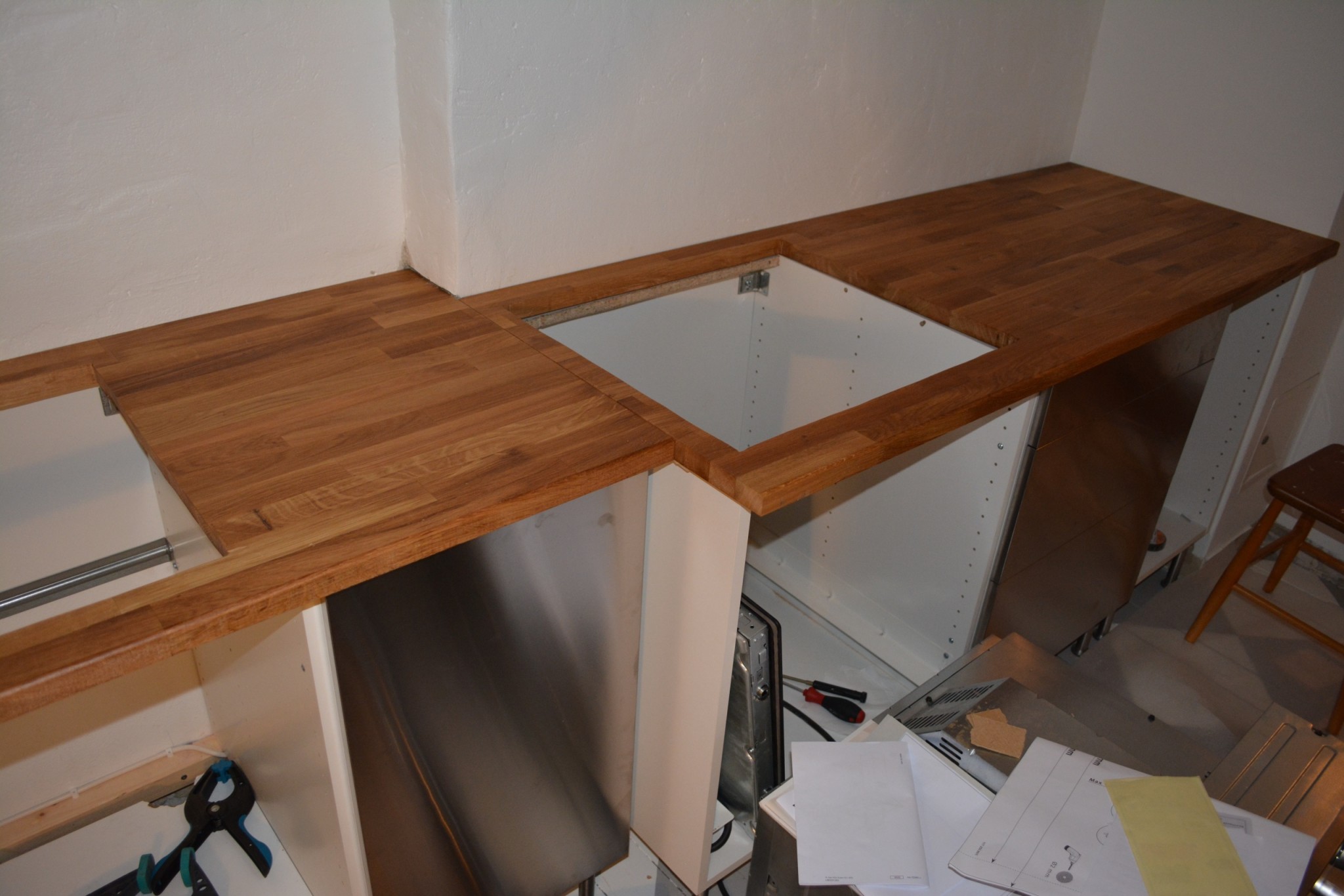

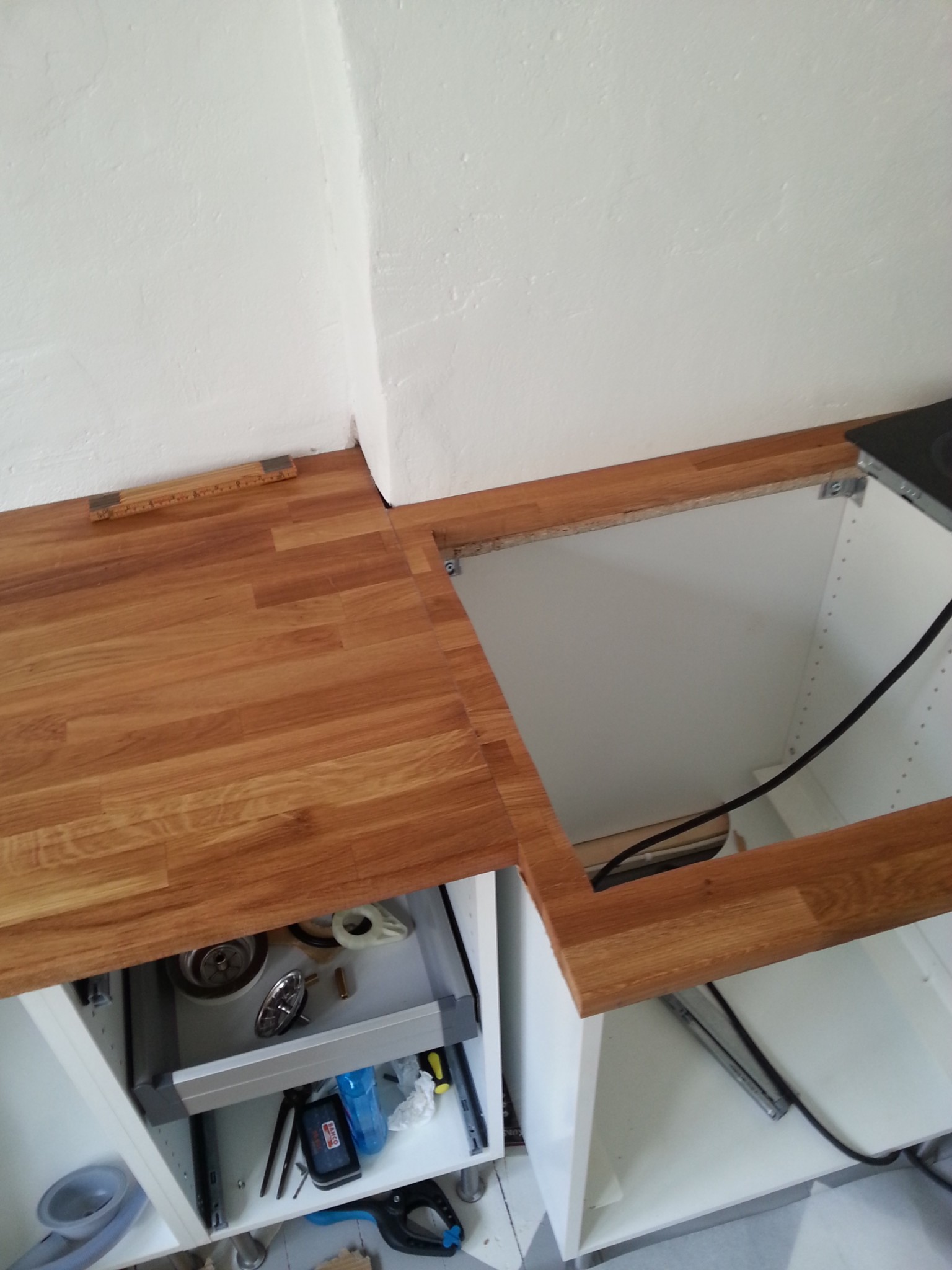

Miten ratkaista se hyvin? onko lamellijyrsin oikea vaihtoehto? onko olemassa jotain hyvää vaihtoehtoa? en haluaisi odottaa maanantaihin asti saadakseni sen ratkaistua. Vinkit ovat tervetulleita! /Yst. terv. Olof

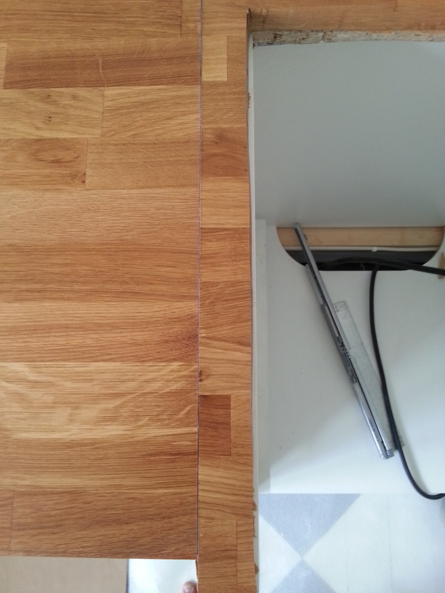

Ehkä voisi porata ja ruuvata sivulta siihen reikään, joka on sahattu toiseen levyyn. On kuitenkin huolestuttavan vähän materiaalia jäljellä reunalle, joten on olemassa riski, että se saattaa haljeta.
Jos sinulla on yläjyrsin, voit tehdä fulkex-urat falsjyrsimellä ja liimata ne sauvalla.
Jos ostat samalla pitkät puristimet, voit puristaa levyt yhteen.
http://www.jula.se/sidfalsfras-3-2mm-186120
Jos asut lähellä Hornbachia tai Bauhausia, muistan että heillä on yleensä käytettäviä kiinnikkeitä kotona, mutta kuten lordi sanoi, toisessa levystä on melko vähän materiaalia jäljellä.
Joo; juuri se, että materiaalia on niin vähän jäljellä, tekee siitä, että minun täytyy valita "turvallisin" hyvä tapa. Kuinka monta raitaa voi käyttää jos päättää kexa?
Voisi kaivertaa "reikäsivulta" noin puoli cm yläreunan alapuolelta ja koko matkalta alas. Sitten liimata koivuvanerinauha. Sitten vain ruuvata yhteen.

Ehkä tyhmä kysymys, mutta täytyykö niiden olla yhdistettyjä?
Lika bra att jag följer upp tråden. Det blev att jag tog det jag hade hemma; och jag tyckte det blev rätt bra tillslut. Det hade säkerligen blivit bättre genom att fräsa och kexa; men med olika djup på väggarna och skivor som rört sig lite skeva går det liksom ändå inte att trolla bort att där faktiskt är två skivor. Nåväl! La skivorna i höjd med varandra, maskeringstejpa fram till kanterna, borrade 2 stycken hål á 8mm från ursågningen vid hällen in i båda skivorna, la på lite trälim i hålen och silikon längs med djupet, banka in träpluggar så dom satt ca 2cm in på varje skiva och satte på 2 tving från ho-ursågning och häll-ursågning, och sen på med silikon längs med skarven. Keittiön työtason asennus, kaksi puulevyä yhdistetty ja kiinnitetty puutapeilla ja silikonilla. Työkalut näkyvät avoimessa laatikossa. Puiset työtasot yhdistettynä asennettuna keittiössä, kaksi reikää ja tappi näkyvissä, valmisteltu silikonilla ja puuliimalla.
