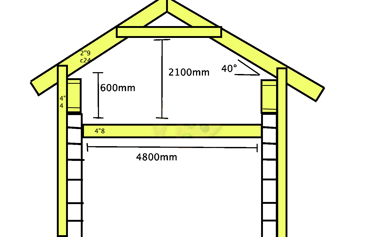

Istun ja suunnittelen katon vaihtoa ja hirsitalon uudelleenrakentamista, joka minulla on. Siitä tulee täysin asuttava talo.
Kyseessä on siis hirsitalo, johon tulee kaksi kerrosta. Mutta kysymys on, miten teen kattorakenteen. Ajattelin nostaa seinäelämää noin 50 cm, jotta katto alkaa noin 60 cm välipohjasta. Tuo lisäosa tulee olemaan runkorakenne hirsi rungon päälle.
Ajatus on koko ajan ollut, että olisi pitkä kantava kattopalkki, joka lepää päädyillä sekä tolppa keskellä, mutta kun kuitenkin aion eristää seinät ulkopuolelta, keksin toisen idean, jonka uskon toimivan.
Liitän yksinkertaisen paint-kuvan, mutta uskon sen selittävän suurimman osan siitä, mitä ajattelen. Uskon sen selittävän melko hyvin ajatuksiani sekä mittoja ja kokoja jne. Ajattelin laittaa cc120 kattotuolien väliin. Oudoista mitoista jne sahaan itse solosahalla omasta metsästä, joten voin tehdä minkä tahansa mitan, jos joku tuntuu oudolta.
Joten mitä mieltä olette, järkevä ratkaisu vai olenko tehnyt ajatusvirheitä?

Miten pystysuorat ulkoseinän koolaukset kiinnitetään lattiaan/ristikkojäykisteisiin, jotta ne lukitsevat talon/pitkät sivut niin, että ne eivät pääse pullistumaan ulospäin kattoristikoiden kuormituksen vaikutuksesta, joka työntää ulkoseiniä ulospäin?
Välipohja kiinnitetty palkkikengillä, joissa on suhteellisen pitkät ruuvit ja jokin ranskalainen ruuvi. Sitten ne ovat kiinni cc60cm välein.
Ulkopuolella olevat 4"4 kiristetään ranskalaisilla ruuveilla, ehkä noin 12*200? Yksi ruuvi jokaisessa hirressä hirrrungossa.

Voin ajatella, että ehkä välipohja tulisi kiinnittää lujemmin hirteen, mutta se on vain vaistoni/vatsatunteeni. Kyse on siitä, millaisia kuormia kattotuolit ja seinät kestävät. Se vaatii jonkun rakennesuunnittelijan laskemaan.

Luulin toista keskustelua, jossa selvisi, että 2x8" ei ole riittävän jäykkä kantamaan ylityksiä >4 m. (välipohja)

Ja sinulla saattaa olla oikea, niitä voisi kiinnittää esimerkiksi http://www.strongtie.se/products/detail/dragankare/559, mistä ne nyt voikaan löytää ostettavaksi.
Välipohjista puhuttaessa, se on 4"8, ei 2"8. Minun talossani on välipohjat, jotka ovat 2"9 ja 4,8m, ja se toimii hyvin, ei täysin tärisemätön mutta melkein. Joten 4"8 pitäisi toimia riittävän hyvin ajattelen minä.

Kyllä, olen samaa mieltä siitä, että nykyään vaikuttaa siltä, että vaaditaan äärimmäisen korkeita koolauksia katossa ja lattiarakenteissa. Voisi melkein uskoa, että he laskevat balsapuulla. Samalla ei tietenkään haluaisi riskeerata alimitoitetusti. Ei olisi kivaa, jos pahin tapahtuisi ja tietäisi olevansa vastuussa siitä, että ei ole noudattanut voimassa olevia rakennesuunnitelmia.
