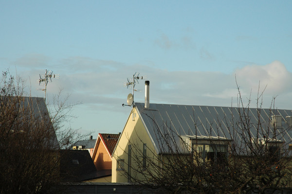

Lillathyra: Luulen, että aluzinki pysyy samanlaisena koko ajan. Aluksi olin kauhuissani, kun laitoimme titaani-zinkin, ja se oli niin kiiltävä. Mutta onneksi se haihtui. Nyt se on hienompi, kun se on matta ja tummempi. Aluzinki on enemmän matta alusta alkaen, ja luulen, että se pysyy niin jatkuvasti. Liitän kuvan muutamista taloista, joissa uskon olevan aluzinkki sekä katossa että sadevedenpoistojärjestelmässä.
Tarkoitat varmaan patinaa.

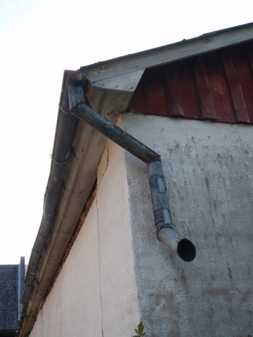

Räörien muotoilusta, "terävämmät" rörböjet ovat vanhempaa mallia ja käsintehtyjä. Pehmeämmät "falukorvar" ovat tehtaalla tehtyjä ja asiakkaalle (kuten aina) käsin tehdyt tuotteet ovat aina kalliimpia, siksi ne hallitsevat markkinoita. Voit mennä peltiseppään, joka voi tehdä sinulle rörivinklar ala vanhaan tyyliin, mutta se maksaa sen mukaisesti.

Valitsimme titaanisinkin taloomme, koska halusimme vanhanaikaista peltiä emmekä osanneet päättää, haluammeko maalatun vai emme. Tässä on kuva peltitöistämme titaanisinkillä. Ensimmäinen kuva on, miltä se näytti vastikään asennettuna vuonna 2007. Toinen kuva on, miltä se näyttää tänään. Luulemme, että maalaamme sen julkisivun värillä, ehkä ensi vuonna.
