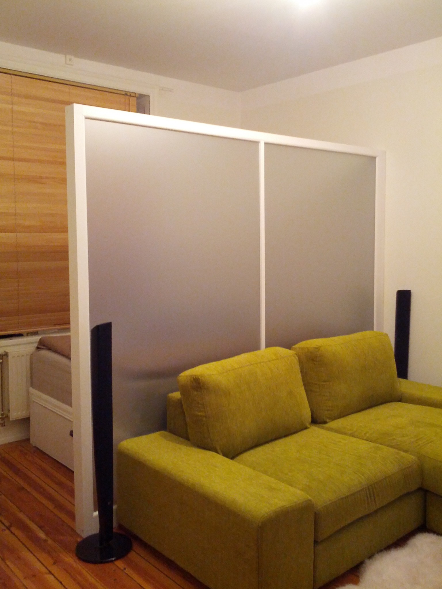

Halusin erottaa huoneen "makuutilan" ja päätin siksi käyttää huurrettua lasiseinää, jotta huoneeseen päästettäisiin valoa.
Tärkeää on käyttää kalustekuivattuja runkoja eikä mitään roskia Byggmaxilta, jotain, jonka huomasin ensimmäisellä yrittämällä. Tätä seinää varten käytin oksatonta kalustekuivattua mäntyä 2 x 4 tuumaa. Täytyy muistaa, että rungot ovat 1-2 mm pidempiä kuin lasi, osittain asennuksen takia ja lisäksi koska puu voi liikkua jonkin verran.
Frostattu lasiseinä huoneessa, puukehys ympärillä. Lattia puuta, huonekalut ja johdot näkyvät taustalla.

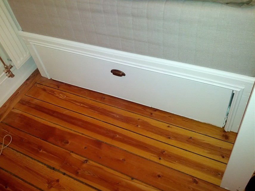

Rungot on ruuvattu toisiinsa 8 cm ruuveilla, ja lyhyt sivu on kiinnitetty runkoon, joka itsessään on kiinnitetty seinään. Tämä johtuu siitä, että huoneessa on korkea paneeli ja että johdot voivat kulkea vapaasti tilassa, joka jäi. Alareuna on kiinnitetty sängynrunkoon, jonka rakensin aiemmin. (katso tämä linkki) http://www.byggahus.se/forum/mobelsnickeri/199972-sangstomme-sa-har-gjorde-jag.html En halunnut ruuvata lattiaan vahinkojen vuoksi.
Lasi on tavallista karkaistua 6 mm kirkasta lasia jaettu kahdeksi kappaleeksi painon ja käsittelyn vuoksi. Ostin huurtokalvon paikallisesta kaupasta ja huurrutin itse, halvempaa kuin ostaa oikeaa huurrettua lasia. Lasi kummallakin puolella on kiinnitetty 15 mm kvarttilistalla, jossa "sisäinen" lista on 15+6 mm etäisyydellä rungon reunasta, se mahtuu lasiin ja "ulompi" kvarttilista täsmälleen. Lista on sahattu kulmassa päissä ja naulattu hienommalla naulalla.
Frostattu lasiseinä tilanjakajana olohuoneessa, edessä vihreä sohva, lasiseinä antaa valoa ja eristää tilat kotoisasti.
Frostattu lasiseinä olohuoneessa, edessä vihreä sohva ja kaiuttimet, huoneen jakaminen makuusoppeen; tumma parkettilattia, vaalea seinä.
Valmis valkoinen puuseinä johon on kiinnitetty alusta sängynrunkoon, taustalla näkyy patja ja puulattia.
Maalattu ja valmis seinä, käytin tavallista puulistaa peittämään raon, joka syntyi lasien väliin, varmasti on olemassa jokin ohuempi muovilista, joka on tarkoitettu asennettavaksi lasirakojen väliin.
Toinen ratkaisu lasin kiinnittämiseen on jyrsiä 6,5-7 mm leveä ura runkoon, jonka lasi täyttää, jotain, mitä en tehnyt, koska rakennusvaiheessa puuttui yläjyrsin.
Se ei ollut halvimpia seinistä, mutta mielestäni siitä tuli aika hieno ja toimiva. Tuntuu siltä, ettei enää nuku "olohuoneessa".
