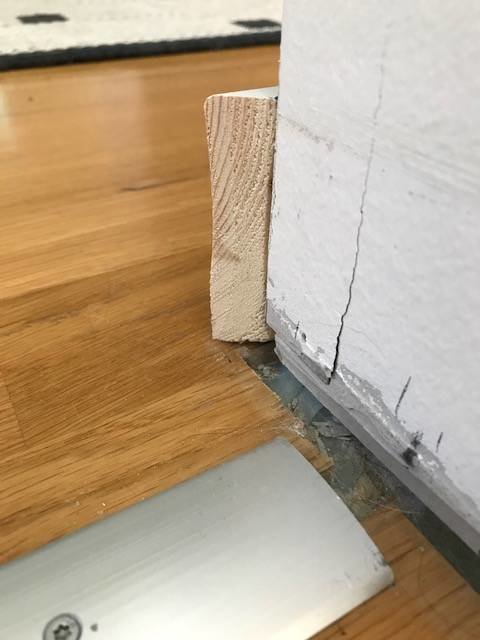

Byter i skrivande stund samtliga golvsocklar i huset (vit 60mm) men har problem när jag gerar dessa i 45 grader. Kanske inte syns jättetydligt på bilden men hursomhelst blir de av någon anledning inte spikraka utan svänger liksom in någon millimeter eller två på mitten och får en slags konkav form. Någon som har en idé om varför det blir så? Jag använder en Metabo KGS-254v2 med standardklinga (48T).
Puinen lattialistapalanen, joka on asetettu viistosti seinää vasten kulmassa, näyttää olevan hieman kaareva keskeltä. Lattia parkettia.
Ehkä siksi, että sokkeli on muotoiltu niin? eli jos siinä on kaareva profiili? vai onko se täysin sileä?
Mahdolliset syyt:
* Kuvassa näyttää siltä, että lista ei ole tasaisesti seinää vasten, listan alaosa menee syvemmälle seinää vasten kuin yläosa.
Miten katkaiset listan katkaisusirkkelissä? Makuuasennossa? Mikä puoli ylöspäin? Pystyasennossa? Mikä puoli vasten tukea?
monet listat ovat keskeltä koveria.
Aseta leikkaamaton lista tasaisesti alas ja tarkista niin näet.

Se on totta, jalustalla on kaareva profiili, joten ei ole ehkä niin outoa, että leikkaus on sellainen kuin se on. Kysymys on vain, mitä voisi tehdä saadakseen suoran leikkauksen?

Luulen, että kuva on hieman harhaanjohtava, todellisuudessa se on tasaisesti seinää vasten. Leikkaan sen makuuasennossa ja yläpuolelta (maalattu puoli) välttääkseni tikkuja mahdollisimman paljon.

Täytyykö sen olla suorempi sitten? Jos se on kaareva lista, niin voi näyttää aivan luonnolliselta kaarevalla kulmalla? Miltä se näyttää, kun saat kiinni toisen palan? Voit vain sahata pienen pätkän kokeilua varten.
Ymmärrän sen niin, että leikkaus ei ole suora. Oletko sahannut naulaan joskus, joten hampaat ovat kuluneet enemmän toiselta puolelta, jolloin terä puristuu hieman sivulle?
Listan pitää kai olla selällään, profiilipuoli ylöspäin, jos profiili ei ole symmetrinen, silloin kulmien pitäisi olla oikein ja etupuolen profiilien pitäisi sopia yhteen nurkassa kahden listan kanssa.

Jos sokkeli on kaareva, leikkauksen pitäisi olla kaareva. Muuten se ei koskaan istu oikein.

Ulkoasi jalustassa on kovera sanot, silloin et koskaan saa suoraa ulkokulmaa.
Leikkauspinta uskon olevan täysin tasainen, mutta ulkokulmasta tulee kaareva, koska suoran (leikkauspinta) ja kaarevan (listan ulkopuoli) pinnan, jotka leikkaavat kulmassa (gerning), summa muodostaa kaarevan linjan.
Jos haluat suoran ulkokulman, sinun on valittava lista, joka ei ole kovera ulkopuolelta.

Ei, sokkelin ulkopuoli ei ole kovera (ehkä olin vähän epäselvä aiemmin). Tein kuitenkin uuden yrityksen eilen ja yhtäkkiä sain täysin suorat leikkaukset, noin vain ilman sen kummempaa. Olen nyt epävarma, sahasinko todella maalattua puolta vasten, tuntuu enemmän siltä kuin olisin kääntänyt listan ennen. Olisi nimittäin täysin luonnollista, että leikkaus olisi kovera ottaen huomioon sokkelin muodon...
