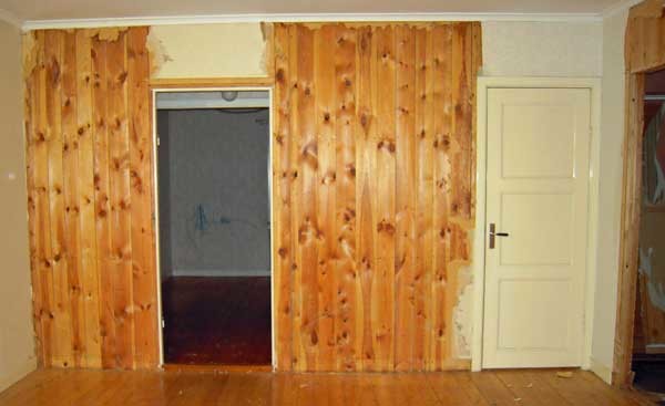

En saa seinää alas moottorisahalla - apua!
Aion purkaa muutamia seiniä uudessa talossa. Illalla sanoin miehelle, että hän huolehtisi lapsista, jotta voisin lähteä ja aloittaa. Koska seinät ovat hirsi-/lauta-seiniä, ajattelin, että moottorisaha voisi toimia....
No, kuinka väärässä olinkaan! Kokeilin sekä sähkö- että tavallisella sahalla, se oli kuin ajaisi teriä kallioon. Tai ainakin melkein. Yksi pieni naarmu lautaankin tuli. Tajusin heti, että tämä ei tule toimimaan.
Mitä tehdä?
Tiikerisaha?!

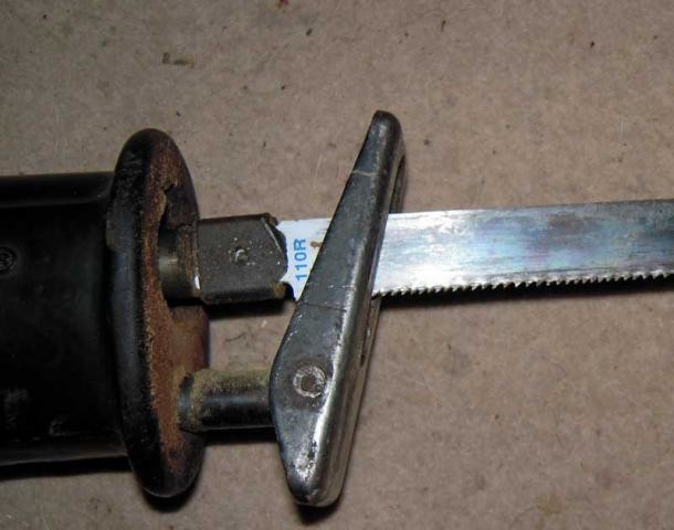

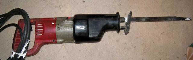

Menin kotiin takaisin ja etsin varastosta ja löysin jotakin, joka on nimeltään Milwaukee Sawzall ja painaa lyijyä! Onko joku sitä mieltä, että se voisi pärjätä seinille? En ole koskaan käyttänyt tiikerisahaa aikaisemmin, joten kaikki käyttöohjeet olisivat tervetulleita! Mistä muuten tiedän, että terä on tarkoitettu puulle?
Jollakulla muulla ideoita, kuinka saan seinät alas? Älkää sanoko sorkkarauta, olen kokeillut sitä, ja dynamiittia en halua testata.
Liitetään pieni kuva sitkeästä seinästä!
Mitä tehdä?

Jos moottorisaha ei toimi lainkaan, niin tuskin tiikerikään onnistuu, mutta en oikein ymmärrä, miten moottorisaha ei voi toimia? Teräspontti puun sijaan kke? hehe

Ajattelin, että tiikerisaha sopisi toisaalta sisään oksanreikään ja olisi toisaalta hieman turvallisempi käyttää... En aio seisoa minkään tikkailla ja keinua moottorisahan kanssa nyt, kun tiedän kuinka kamalaa se oli!

Sen täytyy onnistua tigersågilla!!! Mutta toki, se olisi onnistunut även med motorsåg jos et olisi arkailemassa, uskoisin.
Mutta omalla kohdallani tigersåg tuntuu turvallisemmalta. Onhan suurempi riski vahingoittaa itseään med motorsåg.
Vinkki seinän läpi menemiseen, jos ei ole kvisthål aloittaa tai poraa reiän, on laittaa saha seinän suuntaisesti ja sitten käynnistää laite ja työntää kärki varovasti seinään, joka yleensä antaa periksi.
Puulle tarkoitetussa terässä on isommat ja harvemmat hampaat kuin metalliterässä. Sitten on myös teriä, jotka selviävät puusta, mutta myös yhdestä ja toisesta naulasta, mikä on hyvä, kun työskentelee seinissä.
