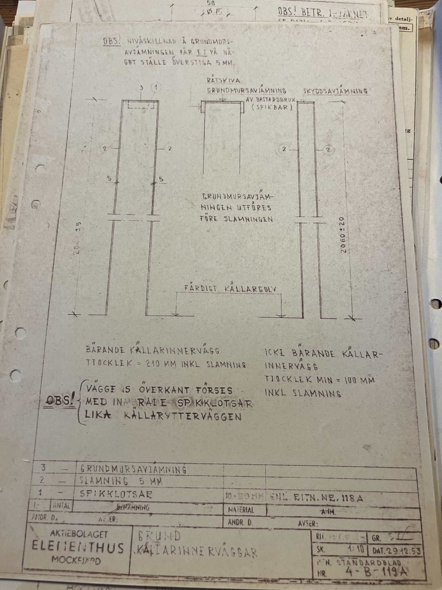

Kiitos, nyt katselin piirustusta huolellisesti enkä saanut selville kuinka meidän sisääntulokerros on rakennettu. Se on kellarin yläpuolella, jonka aiomme purkaa 😅 Kuitenkaan, en valitettavasti löydä tällaista dok:ia sisääntulokerroksen seinistäJ Jansson69 sanoi:
Poista piirustus viestistäsi, sillä se ei ole relevantti seinällesi..A Alexandra Nilsson1 sanoi:

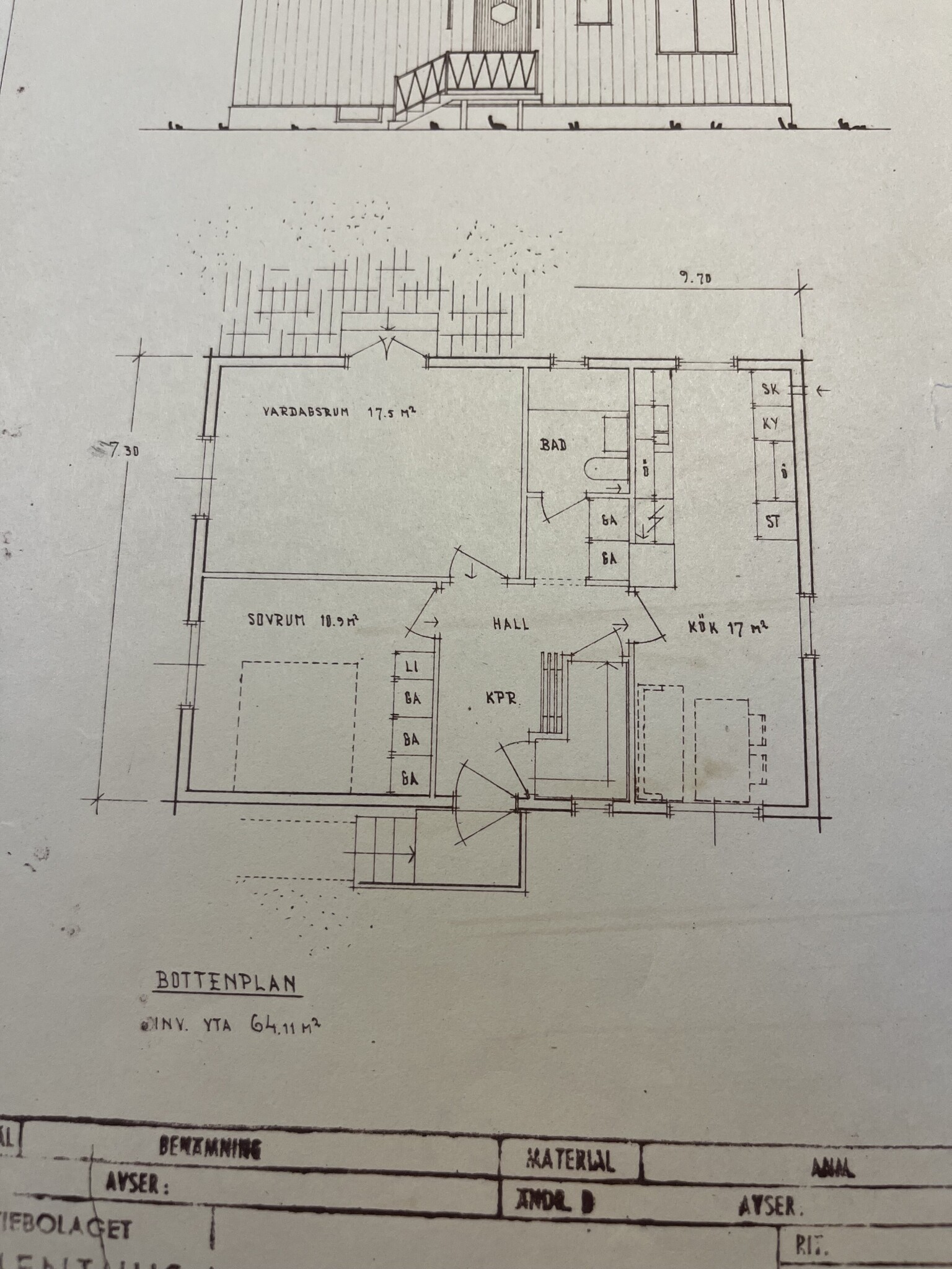

Seinä numero 2 on kantava lattiallanne, joten epäilen, että teillä on kantavat kattoristikot sisääntulokerroksessa ja silloin seinä, jonka aiot purkaa, ei ole kantava..

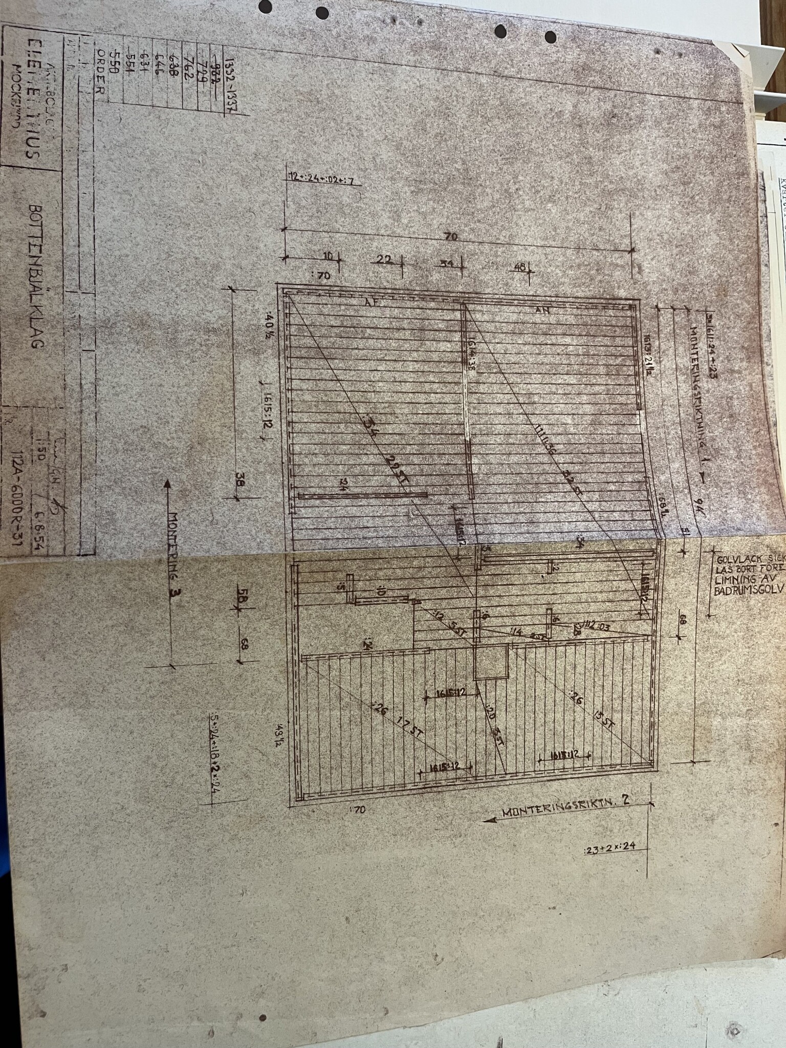

Seinä nro 2, mitä tarkoitat sitten?J Jansson69 sanoi:
Tässä on muita piirustuksia, jotka löysin

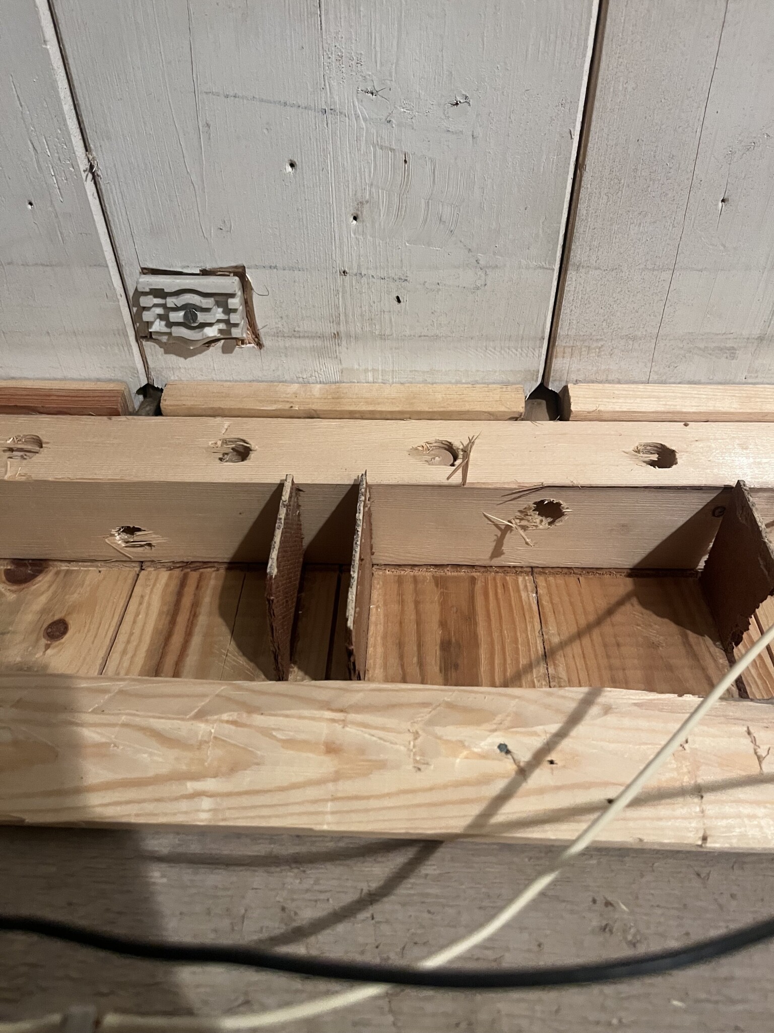

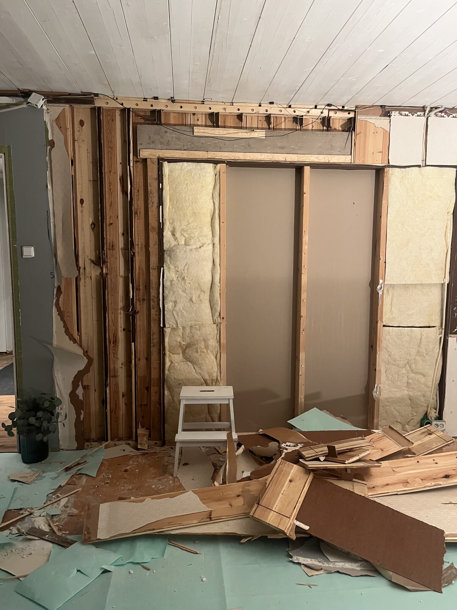

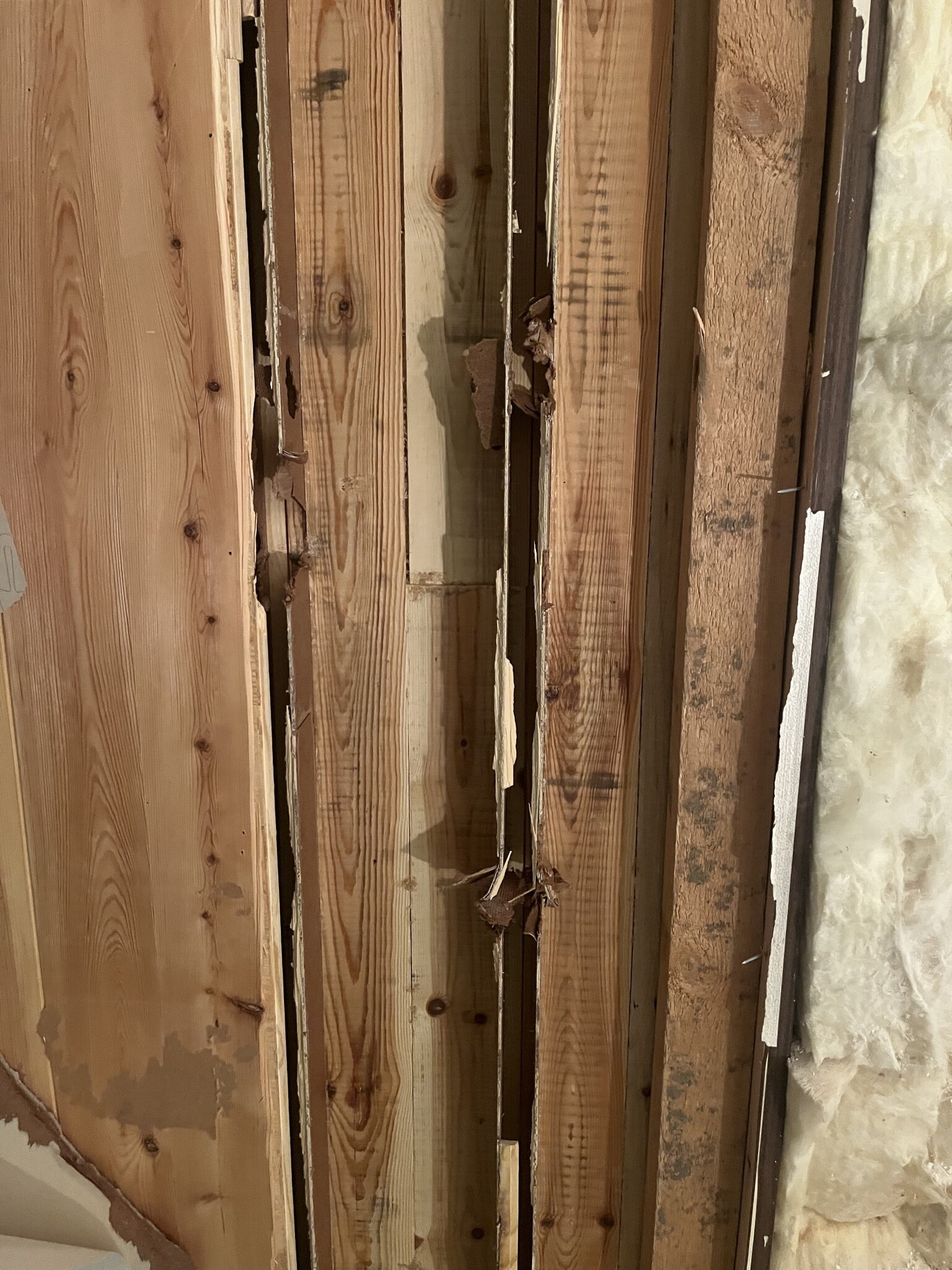

Nyt olemme avanneet hieman enemmän.
Olemme avanneet hieman enemmän nyt. Se, mitä luulin palkiksi, lepää koolinkien päällä, mutta en ymmärrä, miten se liittyy kattoon. Toisaalta olen koulutettu sosiaalialalla enkä rakennus 😅 joten mitä tiedän…K K0nstruktören sanoi:
