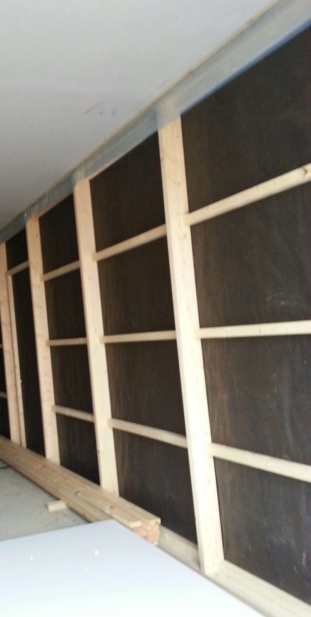

Minulla on siis autotalli, jossa on cc 1200 seinissä. Aion eristää tämän ja asentaa kipsilevy.
Kysymykseni on, tuntuu erittäin huteralta asentaa kipsilevy cc1200:lle. Pitäisi varmaan olla cc600?
Talon puoleisella seinällä minun täytyy asentaa kaksoiskipsilevy paloluokituksen vuoksi, koska autotalli on alle 4 metrin päässä asuinrakennuksesta. Voiko sen sijaan asentaa OSB-levyn ja kipsilevyn? Vai onko kipsilevy "parempi" paloluokitus?
Jos käytän OSB-levyä, riittääkö CC1200 vai täytyykö kiinnittää lisää rankoja?
Mietintä on, että siellä on jo 45x45 pitkiä rankoja. Autotalli on rakennussarja. Nykyiset rangat ovat 45x120. Miten ratkaista tämä, jos haluaa asentaa lisää rankoja? Käyttääkö 45x120 ja sahaa jokaiselle pitkälle 45-rangalle uran vai? Ei ole mitään kanssa, jolla on 75 mittana.

Käytä mielellään OSB-levyjä taustana, ei ainoastaan levyn vakauden vuoksi, vaan myös mahdollisuuden vuoksi ripustaa tavaroita autotalliin (mikä tehdään mielellään). Aseta OSB-levyt vaakasuoraan, niin saat saumat siirrettyä, aseta ne ladontalaitteessa (siirretään puoli levyä).
Oletan, että haet EI30:a, mikä on tavallista autotallirakentamisessa. http://www.norgips.se/projektering/trastomme
Tarvitset siis yksinkertaiset kipsilevyt molemmille puolille 70 mm:n runkoa, jossa on eristeet välissä. On myös vaihtoehtoisia ratkaisuja http://www.traguiden.se/TGtemplates/popup1spalt.aspx?id=1406
Henkilökohtaisesti olisin laittanut sisäpuolelta ulospäin, kipsi + OSB + runko/eristys + ulkokipsi + julkisivu.

...Tai käytä mieluummin vaneria kuin OSB:tä.
Onko sinulla tällä hetkellä 45-kertainen sääntö 120:n sääntöjen sisäpuolella ja nämä 45x45 ovat asetettu cc 1200? Sitten lisäisin vain lisää 45x45, jotta saat cc 600, mutta aseta eristys ensin pystykehykseen.
Useimmissa tapauksissa voi vaihtaa levyn, joka on peitetty kipsilevyllä, puulevyyn, ts. 1 kipsilevy + vaneri voi riittää saavuttamaan EI30.

Kuva?
Haluat siis, ettet lisää seinän paksuutta (ja eristystä) sisäänpäin yhtäkään mm enempää kuin on ehdottoman välttämätöntä? Helpoin tapa olisi muuten ollut laittaa vaakaa koolauksia (45x45) sisäpuolelle (cc 60 cm)?
Sahattu 3"x2" on 75x50 mm.
Haluan yrittää säilyttää autotallin leveyden. Se on vain 3,4 m leveä, joten se ei ole mikään valtava autotalli.
Sitten haluan mahdollisimman sujuvan ratkaisun, jotta voin täyttää paloluokan EI30. Suuri ongelma, kuten olen sen nähnyt, on se, että on cc1200 ja se tuntuu hieman suurelta, jotta kipsilevy olisi vakaa. Laitan mielelläni osb-levyn sisäpuolelle.
Voit tehdä Kalle Anka -ratkaisun.
Aseta 2 kpl OSB-levyjä makuulleen toistensa päälle (onko sinulla 240 cm huonekorkeus?) ja sahaa OSB lankasuunnassa niin, että se alkaa ja päättyy keskelle kakkia (eli sahaa 240 cm mittaan, jos sinulla on normaalit cc-mitat).
Sitten laitat kipsilevyn pystyasentoon eli poikittain OSB-levyyn nähden, ruuvaa 32 mm kipsilevyruuveilla puurunkoon.
Tämä ratkaisu ei ole luultavasti minkään rakennusnormien mukainen ja saattaa mahdollisesti aiheuttaa joitakin ongelmia, kuten hieman pullistuvan seinän ja joitakin vaikeuksia kiinnittää paljon ja/tai todella raskaita asioita.
Kaikesta huolimatta itse voisin harkita tehdä juuri niin, mutta mahdollinen uusi omistaja pitää sitä varmaan tyhmänä eikä ammattilaismaisesti tehtynä, ja mahdollisesti piilevänä vikana, joten on tärkeää huomauttaa asiasta etukäteen.
Mutta riippuen siitä, kuinka tärkeä seinä on, ei ole täysin mahdotonta ajatella tekevänsä niin.
Paloluokan uskon, että saat hoidettua; puukuitulevy kipsin takana ei anna erityisesti huonompaa palonkestävyyttä kuin kaksoiskipsilevy. Lisäksi mineraalivillaisolaatio ja ulkoverhous lisäävät palonkestävyyttä.

Mikä estää sinua asentamasta 120x45 rankoja olemassa olevien väliin?
Näin saat toivotut cc 600.
Kaksi kerrosta kipsiä olisi sitten varmaan helpointa ja edullisinta.
Siihen voi ripustaa aika raskaita tavaroita.
Ja jos merkkaat, missä rangat ovat, voit ripustaa erittäin raskaita asioita sinne.
Lisäys: Pahoittelut, huomasin nyt, että 45x45 rangat olivat upotettuja.
Mutta jos halkaiset muutamia rankoja niin, että tulet 75 mm:iin, se ei ole mikään iso työ.

Juuri niin ajattelin, mutta kirjoitat sen paremminMikael_L sanoi:Voit tehdä Kalle Ankan ratkaisun.
Aseta 2 kpl OSB:tä vaakasuoraan päällekkäin (onko sinulla 240 korkeutta?) ja leikkaa OSB pituussuunnassa niin, että se alkaa ja loppuu keskelle palkkia (eli leikkaa se 240 cm:ksi, jos sinulla on normaalit cc-mitat).
Sitten asetat kipsilevyn pystyyn, eli poikittain OSB:n päälle, kiinnitä 32 mm kipsiruuvilla puupalkkiin.
Kipsi+vaneri+120 mm eristys kestää helposti EI30 (tosin vain yksipuolinen palo). Mikael_L:n linkki oli erittäin hyvä, tiivis tietopaketti.
Silloin voi sanoa, että minulla on kaksi vaihtoehtoa. Joko halkaista suurempia reglar tarvitsemaani mittaan ja saada se kunnolla tehtyä tai käyttää makuullaan olevaa osb:tä ja silloin riskinä on, että siitä tulee hieman hutera. Tulevista ostajista en välitä. Rakennan talon nyt ja olen ajatellut asua siellä monta vuotta eteenpäin. Korkeus on 2.5.
