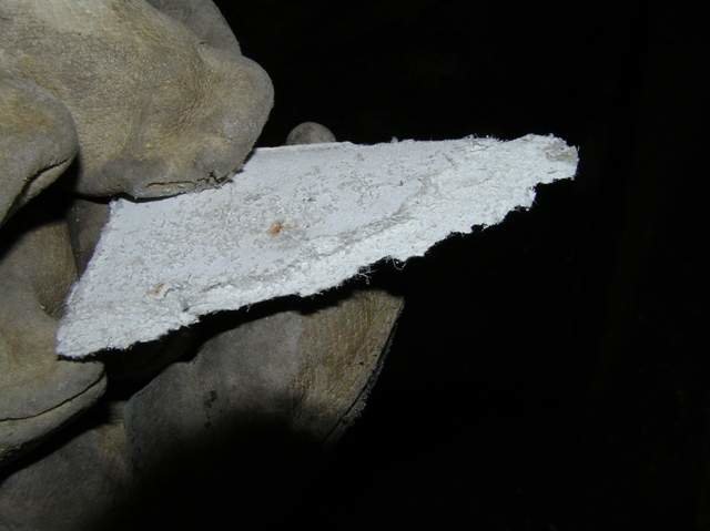

On vanha ovi pannuhuoneeseen, joka oli sisäpuolelta verhoiltu metallilevyllä. Aloitin sen irrottamisen, mutta huomasin nopeasti, että siellä oli toinen levy, joka näytti epäilyttävästi asbestilta. Kannoin oven ulos ja puin ylleni kertakäyttöhaalarit, kumisaappaat sekä maskin. Otin pienen palan kuvaksi. Asbesti mielestäsi vai?
  • Käsi pitää valkoista, kulunutta levyä, joka näyttää asbestilta. Käytetään suojakäsineitä materiaalin vaarallisuuden vuoksi.
Näyttää epäilyttävältä.
Näyttää eterniittiä.

Voit olla melko varma siitä, että se on asbesti/eternit. Onhan se ollut yleistä käyttää sitä palosuojana ovissa pannuhuoneeseen jne. Se on vain revittävä alas, laitettava pusseihin, teipattava kiinni ja vietävä kaatopaikalle.

Levy oli melko pehmeä, ei kuten eterniitti, vaan enemmänkin noin 3-4 mm tiiviste. Poistin sen ja panin roskapussiin sekä heitin kertakäyttöhaalarin ja hengityssuojaimen pois. Olin ulkona, joten en usko, että oli suurempaa vaaraa ja levy tuntui melko "kiinteältä", joten se ei näyttänyt pölyävän erityisesti.

Vaikka se onkin Eternit, ei ole varmaa että se sisältää asbestia. Mutta onko liikaa lähettää levy ovella testattavaksi? :)

Se oli melkein varmasti enemmän tai vähemmän puhdas asbestilevy. Oven voit luultavasti hangata tai huuhdella. Mutta ehkä siitä pitäisi kysyä joltain saneeraukseen perehtyneeltä.
