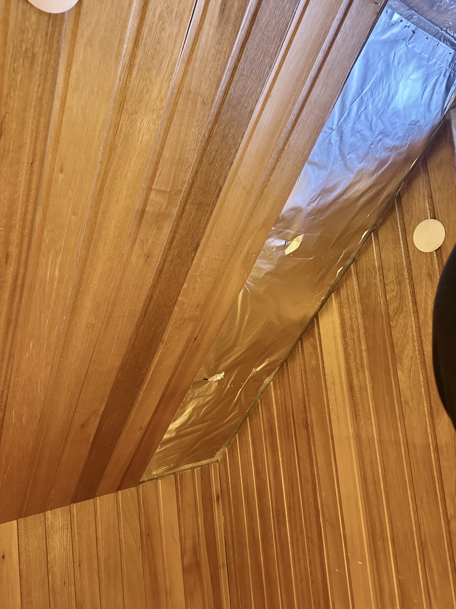

Alumiinifolio seinässä
Hei, olemme remontoimassa suurta huonetta ylimmässä kerroksessa. Koko huoneessa on ollut puupaneeleja, mutta nyt tarkoituksena on asentaa tavalliset kipsilevyt. Puupaneelien alla oli ensin kerros alumiinifoliota, sitten kerros muovia ja sitten eristys. Kysymys on, pitäisikö alumiinifolio asentaa takaisin?

Voin lyödä vetoa, että alumiinifolio on tarkoitettu heijastamaan takaisin lämmönsäteilyn, osittain.
Se voi heijastaa takaisin jopa 95 % infrapuna-lämmönsäteilyä, joka osuu pintaan.
On kuitenkin tärkeää, että foliolla on mahdollisimman vähän kosketusta muihin materiaaleihin.
Alumiini johtaa lämpöä erittäin hyvin.

Erittäin tehoton tapa säästää energiaa.Tomture61 sanoi:
Arvelen, että alumiinifolio on tarkoitettu heijastamaan takaisin lämpösäteilyä, jossain määrin.
Se voi heijastaa takaisin jopa infrapunasäteilystä 95 %, joka osuu pintaan.
Kuitenkin on tärkeää, että folio on mahdollisimman vähän kosketuksessa muiden materiaalien kanssa.
Alumiinifoliolle osuva infrapunasäteily tulee puun ulkopinnasta, jonka lämpötila on käytännössä sama kuin folion ja sen taustapuolen lämpötila. Tällöin on säteilyn tasapaino, eikä mitään merkittävää heijastusta tapahdu.
Tilanne olisi ollut toisin, jos folio olisi kiinnitetty PUUN PÄÄLLE huoneen suuntaan.
Luultavasti ollut myyntikikka ilman teknistä taustaa.

Alufolie, joka on eristetty molemmilta puolilta, toimii parhaiten.T Thomas_Blekinge sanoi:Erittäin tehoton tapa säästää energiaa.
Infrapunasäteily, joka osuu folioon, tulee puun ulkopinnasta, jonka lämpötila on suurin piirtein sama kuin folion ja folion taustapuolen. Joten siinä on säteilytase, eikä mikään merkittävä heijastu.
Olisi ollut toisin, jos folio olisi puun PÄÄLLÄ kohti huonetta.
On todennäköisesti ollut myyntitemppu ilman teknistä taustaa.
Trooppisissa maissa folioita käytetään ahkerasti.
Mutta sitä, että folio heijastaa lämpösäteilyä, ei voi kiertää.

Yhtä hyödytön. Tee seuraava koe:Tomture61 sanoi:
Ota ruostumaton kattila ja laita kätesi sisään. Tunnet lämpöaistin, joka johtuu siitä, että kätesi lämpimästä lähtevä IR-säteily heijastuu kattilan kiiltävältä sisäpinnalta takaisin käteen ja antaa lämpöaistin.
Nyt vuoraat kattilan sisäpuolen talouspaperilla (teippaa kiinni, myös pohjaan) ja kokeile uudelleen kädelläsi. Ei lämpöaistia, koska käden IR-säteily ei saavuta heijastavaa pintaa.
Kysy satunnaiselta fyysikolta lähimmältä yliopistolta.

Mietin, miten metalliikkunan pinnoitus sitten toimii.T Thomas_Blekinge sanoi:Yhtä arvoton. Tee seuraava koe:
Ota ruostumaton kattila ja laita käsi sisään. Huomaat lämmöntunteen, joka johtuu siitä, että lämpimästä kädestäsi tuleva IR-säteily heijastuu kattilan kiiltävältä sisäpinnalta takaisin käteen ja aiheuttaa lämmöntunteen.
Nyt peitä kattilan sisäpinta talouspaperilla (kiinnitä se teipillä, myös pohjalle) ja testaa uudelleen kädellä. Ei lämmöntunnetta, koska käden IR-säteily ei pääse heijastavalle pinnalle.
Kysy satunnaiselta fyysikolta lähimmästä yliopistosta.
Tämä koskee lämpösäteilyä.
Onko koko tutkijayhteisö huijattu.

Ikkunassa se kai katkaisee UV-säteilyn, eli estää sen. Seinään pakattuna uskon, että folikerros ei vaikuta mitään valitettavasti.

IR-säteily = lämpösäteily, olemmeko yhtä mieltä tästä?useless sanoi:
Jos alumiinifolio todistetusti heijastaa lämpösäteilyä, myös rakennusmateriaalin takana.
Minne sen pitäisi mielestäsi mennä?

Ei. Metallikerros ikkunassa vastaanottaa IR-säteilyä. Lasi on läpinäkyvä IR-säteilylle, paitsi sille, jolla on pisin aallonpituus. Ja silloin IR-säteily voi heijastua.Tomture61 sanoi:
Jos lasissa ei ole metallikerrosta, kaikki auringon IR tulee huoneeseen ja siellä tulee melko kuuma. Jos taas ikkunassa on metallikerros, se heijastaa suuren osan, joka ei koskaan tule huoneeseen.
Mutta kalvo puupaneelin takana ei koskaan vastaanota IR-säteilyä huoneen sisältä.
Kalvo patterin takana vastaanottaa IR-säteilyä lämpimästä patterista ja voi heijastaa sen hienosti.
Ei lämpösäteilylle, mutta toisaalta se on erinomainen höyrysulku, jolla on fantastinen ikääntymiskestävyys, joten uskon enemmän siihen suuntaan. Eli. muovia edeltäjä, jota käytämme nykyään. Onhan yhä vielä olemassa metallifoliopinnoitettu eristys.I InsidersUnited sanoi:

Mikä on IR-säteily 😉T Thomas_Blekinge sanoi:Ei. Metallikerros ikkunassa saavuttaa IR-säteilyä. Lasi on läpinäkyvä IR-säteilylle lukuun ottamatta pisimpiä aallonpituuksia. Ja silloin IR-säteily voi heijastua.
Jos lasissa ei ole metallikerrosta, kaikki aurinkoisesta tuleva IR pääsee huoneeseen ja se muuttuu melko lämpimäksi. Mutta jos lasissa on metallikerros, se heijastaa suuren osan, joka ei koskaan pääse huoneeseen.
Mutta kalvo puupaneelin takana ei koskaan saavuta IR-säteilyä huoneesta.
Kalvo, joka on radion takana, saavuttaa lämpimän radionin IR-säteilyä ja voi heijastaa sen hyvin.
Kuitenkin folioita ei tulisi eristää kummaltakaan puolelta (kuten aiemmin kirjoitin)
Ilmarako on parempi.
