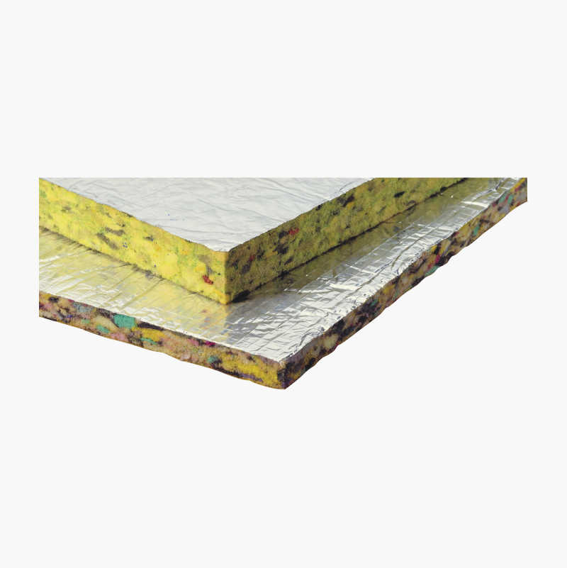

Meillä on vähän liian äänekäs tuuletin (joka kuuluu Nivell-lattiaan), jota ajattelin äänieristää hieman paremmin kuin nykyiset puolihuonot yritykset.
Biltemasta löytyy https://www.biltema.se/bil---mc/biltillbehor/ljudisolering/ljuddampningsplatta-2000017199
1
(ja vaihtoehtoisesti https://www.biltema.se/bil---mc/biltillbehor/ljudisolering/ljuddampningsplatta-2000018990)
Onko tämä ok käyttää myös sisätiloissa?
Miten leikkaan parhaiten sopivaksi? Tavallinen morakniv, saha tai machete? Sen ei tarvitse olla kaunis, mutta suoremmat reunat helpottavat asennusta ja saattavat myös parantaa äänieristystä.
Nämä vaimentavat eniten ilmassa kulkevaa ääntä, joten ne sopivat hyvin äänikoteloiden sisäpuolelle. Resonoiviin pintoihin laitetaan sopivasti sulamisfoliota.
Ja ne toimivat erinomaisesti sisätiloissa.

Ajattelin päällystää tuulettimen äänieristyslevyllä. Juuri ilmavälitteisen äänen vaimentamiseksi. (Olen kokeillut painaa ison tyynyn ympärille ja se muuttuu huomattavasti hiljaisemmaksi.)
Sulatuskalvo sopii varmasti täydellisesti tuulettimen ja sen kiinnityslaudan väliin! Kuinka ruuvataan tuuletin pystysuoraan parhaalla mahdollisella tavalla?

Paljon ääntä, joka tulee tuulettimista, on runkoääntä, joten ripusta tuuletin kumityynyillä ja käytä joustavaa putkea edyl ennen ja jälkeen tuulettimen, sitten eri tuulettimet meluavat eri tavalla.

Olen eristänyt kaiken mahdollisen eristeellä, kuten Biltema. Olen kokeillut melkein kaikkea leikata sitä, mutta olen huomannut, että sakset toimivat parhaiten.

Miten sinulle kävi tämän kanssa? Minulla on reilu fläkt till mitt ventilerade undergolv mutta luulen, että suurin osa äänestä tulee virtaavasta ilmasta (kohina) eikä niinkään fläktistä.
Tulos oli keskinkertainen.
Jos mahdollista, kaikki kannattaa ehkä rakentaa kipsilevyn taakse, kaksinkertaisena kerroksena. Mutta minun tuulettimeni on niin hankalasti sijoitettu, että se ei toimi minun kohdallani.
