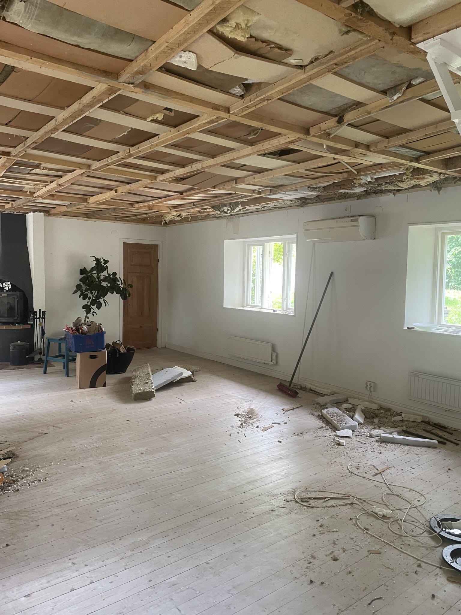

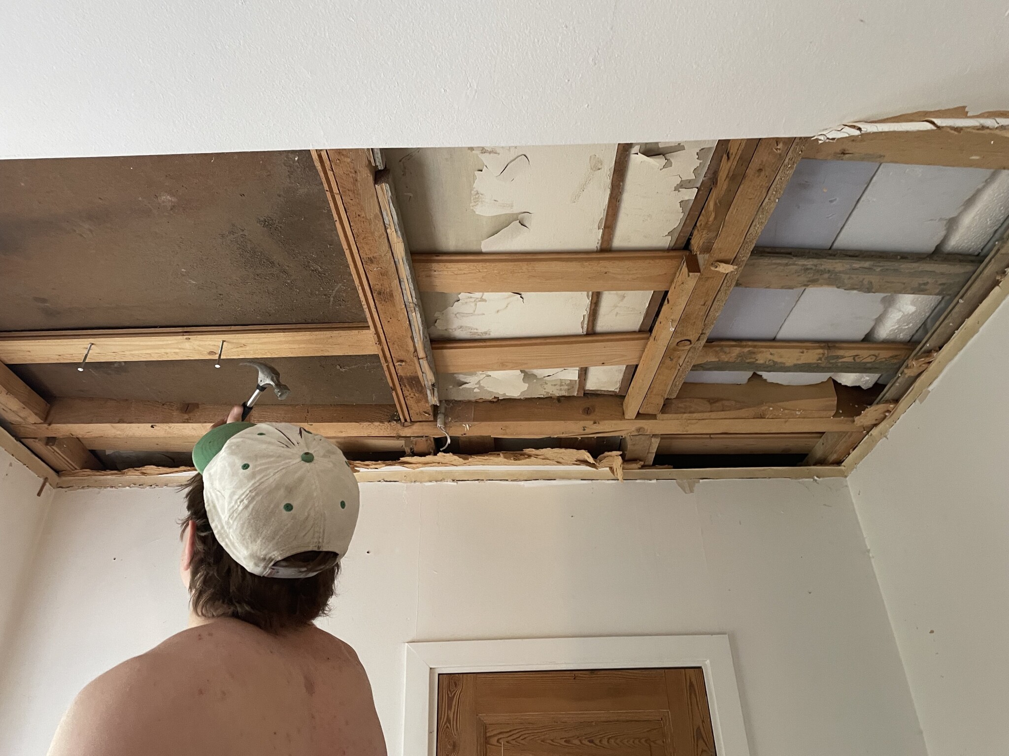

Olen ostanut ja remontoimassa 1800-luvun taloa ja uudistan sisäkattoa. Otin alas nykyiset levyt ja huomasin, että cc vaihtelee välillä 1400-1800 cc. Palkit sijaitsevat vain julkisivuseinillä, joissa jänneväli on 5 m (ei sydänseinää). Palkit on vaihdettu 90-luvulla, mutta ne tehtiin silti niin suurilla cc-arvoilla… siellä on myös naulattuja kortlingeja cc600.
Haluan nyt asentaa alakaton sileällä pontilla, mutta olen huolissani siitä, että lisään liikaa painoa laudoitukselle.
Yläkerta on sisustettu ja siellä on hieman liikettä kävellessä, mutta ei enempää kuin missään muussa vanhemmassa talossa mielestäni…
Voiko joku rauhoittaa mieleni vai tarvitseeko minun vahvistaa?
