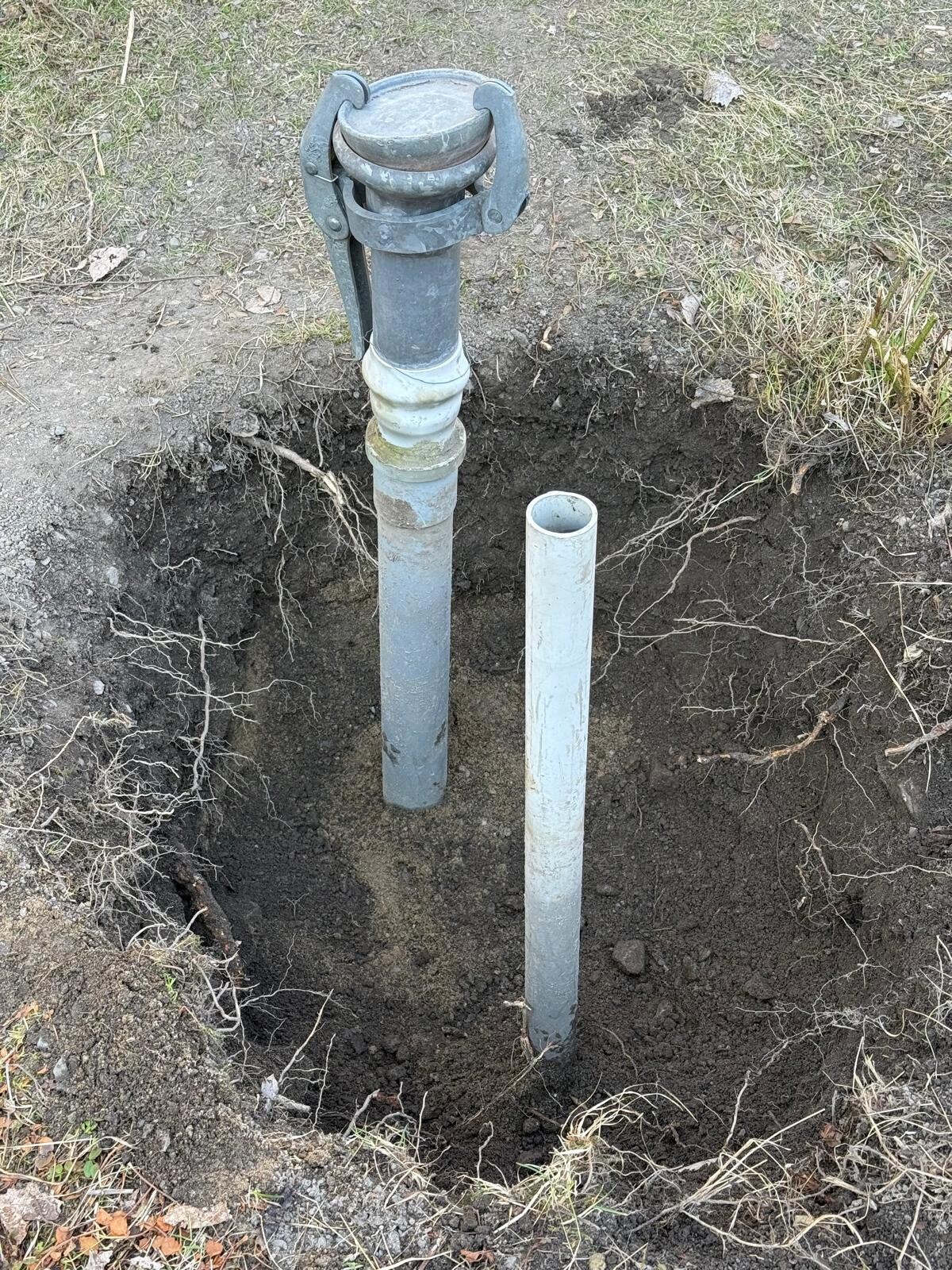

I have a so-called closed tank of three cubic meters as an old solution for toilet sewage. From the tank up to the ground, there are two pipes, one for emptying/suction and for ventilation.
Now, on three occasions, the tank has filled with melting/rainwater. My theory is that the cold has affected the pipes and perhaps lifted them, allowing water from the ground to infiltrate the tank.
It's becoming expensive...! The tank is scheduled to be emptied first in week 36 and it costs 1000 SEK extra on top of the regular price. For the second time in a few years, I've started digging down to the tank to check what has happened. Obviously, I didn't manage to fix the issue correctly last time.
What can I do to prevent this from happening again...? Is it only a plumber that can help...?
I would be very grateful for any tips. Thanks in advance.

Om ingen använder avloppet efter en natt och helst om det regnat. Så ska du lyssna i rören, det ska vara tyst, hörs det något plurr, så är det läck, finns säkert en större manlucka under jord som går att öppna. Då kan man se var det rinner in. Normalt med att en tank blir full, är att det läcker in i någon rörskarv eller där röret från huset ansluter. Är en tätning i tanken och om röret satt sig lite, så trycks röret ner och en glipa blir.
Tack för din kommentar.J jonaserik said:Om ingen använder avloppet efter en natt och helst om det regnat. Så ska du lyssna i rören, det ska vara tyst, hörs det något plurr, så är det läck, finns säkert en större manlucka under jord som går att öppna. Då kan man se var det rinner in. Normalt med att en tank blir full, är att det läcker in i någon rörskarv eller där röret från huset ansluter. Är en tätning i tanken och om röret satt sig lite, så trycks röret ner och en glipa blir.
Avsugnings röret hade lyfts från tanken. sannolik p g av den tuffa kylan i vintras. (Vill ej ens tänka på möjligt sabotage... Modeord nu för tiden).
Jag anlitade rörmokare som skruvade fast avsugnings röret till munstycket i tanken. Det borde sitta fast framöver.
Kostnader på två år: 2 planerade tömningar á 2600:- styck plus 2 extra á 3500:- styck... Plus rörmokarens arbete: 1900:-...

Om tanken ligger något högre än omgivningen eller om du har ett dike intill kan du väl tömma (om det bara är vatten) genom en hävert. Ner med en slang i tanken och fyll slangen med vatten (du vill inte suga med munnen 😁) och sen snabbt sänka slangen under tankens nivå så hävertverkan startar. Då slipper du i alla fall en onödig kostnad.
