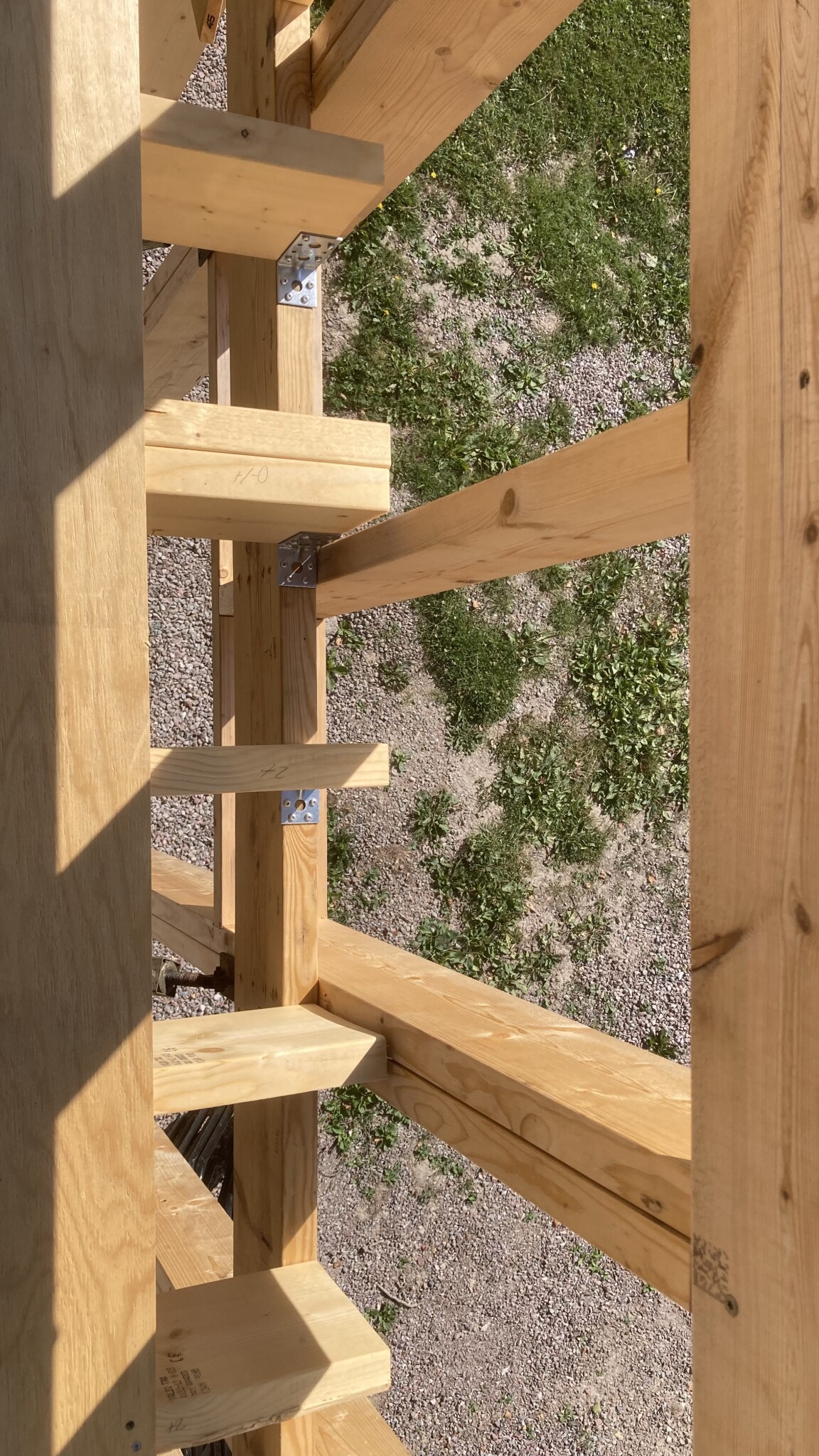

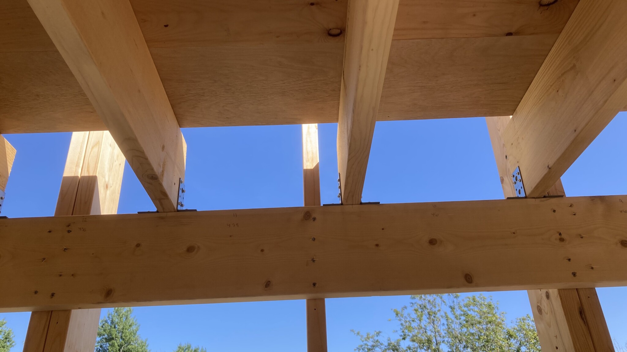

N Nygge72 #17 Member · Dalarna · 1 464 posts 16 Jul at 4:10 PM Nygge72 Member Dalarna 1,464 posts 16 Jul at 4:10 PM #17 H Housebuild said: Kolla teccas produkt, en bjälklagstätning. Verkar smidig och blir tätt med deras fog. [link] Fungerar dessa vid denna montering och skulle de underlätta plastningen av detta bjälklag? Sett uppifrån och nedifrån

H Housebuild #18 Member · 3 posts 17 Jul at 11:05 AM Housebuild Member 3 posts 17 Jul at 11:05 AM #18 N Nygge72 said: Skall kolla upp den, men blir alltid tveksam på sånna här lösningar 😀 Ja jag har inte provat själv men känns ju smidigare än att tejpa runt alla bjälkar.
