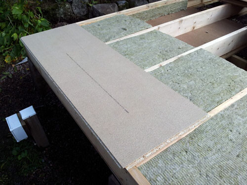

Jeg er ved at bygge et isoleret udestue, der skal være koldstillet om vinteren. Jeg har en sokkelgrund med isolering og ovenpå den en dampspærre og derefter gulvspånplade. Jeg tænker som billedet nedenfor, at bygge ydervæg og derefter gulvspånplade, dampspærre, så indervæg og gulv mødes og tapes.

at man først lægger gulvspånplade og monterer ydervæggen ovenpå? Det ser jo enklere ud, men så har man gulvspånplade, der går ud mod ydervæggens vindspærre. Det føles ikke optimalt med hensyn til fugt?
Jeg havde gjort som du tænkte. Et undergulv kan man forestille sig bliver skiftet af en eller anden grund under bygningens levetid, så det er godt, hvis det ikke ligger under stommen.
Har mere tillid til træguiden end ”FixarTV”.

God input, ja det er jo en risikokonstruktion og de vil blive problemer 10+ år,
