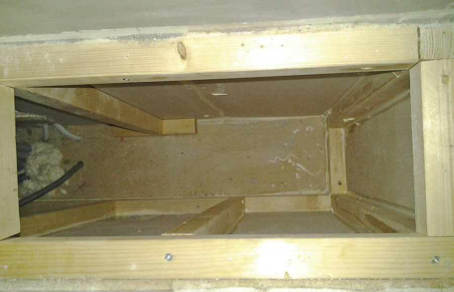

Jeg ved ikke, hvordan man vurderer, hvad en konstruktion kan tænke sig at bære.
Hvis I havde kigget ned i denne kasse, som er 30 dyb, 1,2 meter bred. Forankret med skruer mod masonitvæg.
Ville I have været tilfredse med disse reglar og i ro og mag lastet tunge ting på den?
En rektangulær trækasse set ovenfra med træstivere og skruer fastgjort til masonitvægge. Kassen virker forberedt til at bære vægt.
Hvor tungt og hvad skal du have for låg?

spånplade og gips.
Er lidt fristet til at skaffe et specialmålt akvarium og stille det der, antager at en række liter vand vejer lidt. Men tør ikke gætte på et tal, da jeg ikke har fornemmelse for at vurdere vægt.
Jeg havde måske sat en midt i tværs over. bare for at være på den endnu mere sikre side =)
Det er tilstrækkeligt, at du værdsætter volumen.
Højde * Bredde * Dybde i decimeter = vægten i kilo. (+glas o sten)

Regnede lidt nu. Med cirka mål så sig 180-200 liter. Så sig 200 kg.
Jeg overvejede også en ekstra støtte i midten. Samtidig er jeg bange for at bygge vibrationsledende faktorer ind da gulvvarmepumpen er ved siden af.
