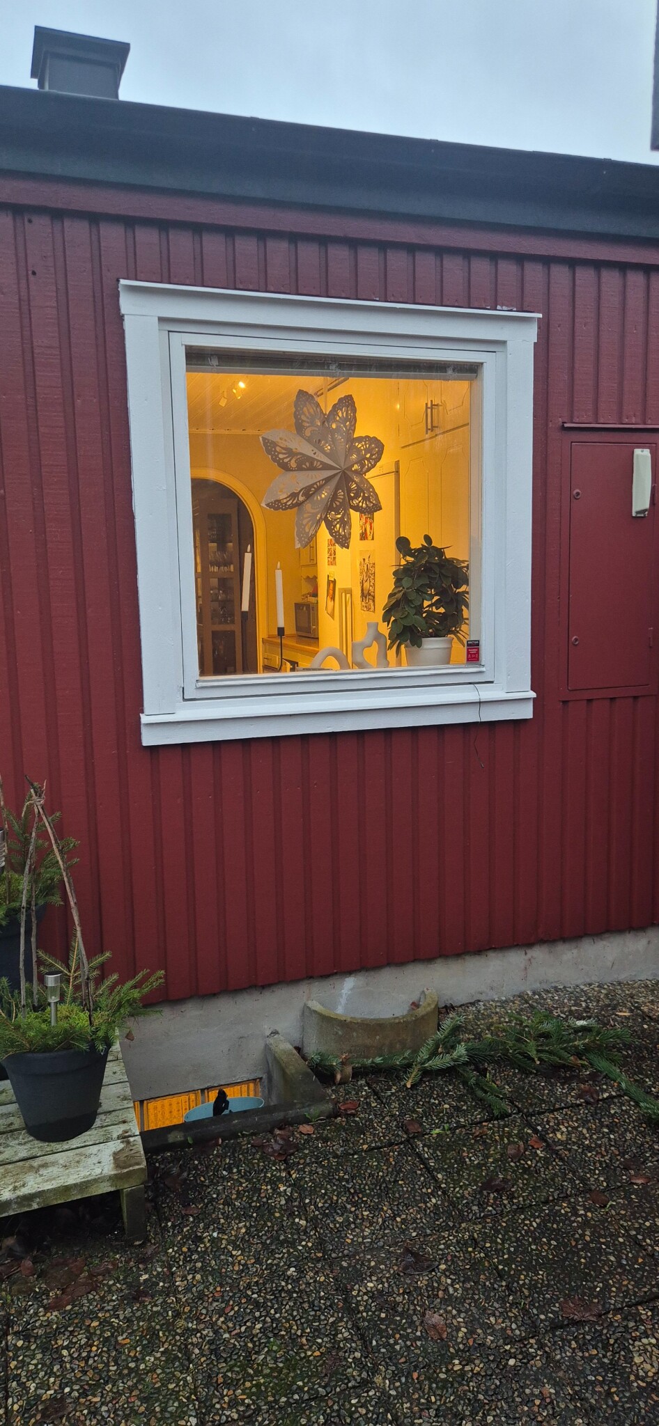

Hej til jer!
Jeg har tænkt mig at erstatte et eksisterende vindue med en terrassedør i køkkenet. Køkkenet skal udskiftes om nogle uger og skal desværre gøre udskiftningen samtidig med dette. Det er den eneste mulighed, jeg har for at få hele indervæggen så fri, at jeg kan bruge regler, sætte plader med mere. Det er et smalt køkken, så vinduet rækker i øjeblikket lidt ind over bordpladen. Døren vil blive smallere end vinduet, der sidder der i dag.
Havde tænkt mig midlertidigt at dække hullet i væggen udefra og arbejde indefra og ordne panelet på ydersiden til sidst. Er det noget, I tror ville fungere, eller tænker jeg helt forkert, og har I nogle tips til, hvad jeg kan sætte på ydersiden for at holde den værste vinterkulde ude?

Hvor udsat er vinduesåbningen ude? Er det i en gavl eller under et udhæng?S SimonGustafsson sagde:Hej på er!

Ok men kan du beholde overblekket over vinduet, så beskytter man åbningen godt..
Jeg ville have sat en byggplywood 21mm for at få godkendt indbrudssikring og derefter isoleret hullet indefra, indtil døren sættes ind, gør ikke plywooden bredere end pladen, der findes i facaden, så vand/fugt ikke kan løbe ind..

Tak så meget for hjælpen. Så tage vinduet ud men beholde overblekket og foder på ydersiden for at sætte fineren i? Så regler, isolere og sætte plader fra indersiden?J Jansson69 sagde:Ok men kan du beholde overblekket ovenfor vinduet så beskytter man åbningen godt..
Jeg ville have sat en byggfiner 21mm for at få godkendt indbrudssikring og derefter isoleret hullet indefra, indtil døren sættes ind, gør ikke fineren bredere end metalpladen, der er i facaden, så vand/fugt ikke kan løbe ind..
Ja så langt godt..S SimonGustafsson sagde:
Fodret skal du fjerne, for du skal rive under vinduet, så du regelmæssigt gør plads til døren og derefter krydsfiner på ydersiden, gerne med torx-skruer eller lignende for at vanskeliggøre indbrud..S SimonGustafsson sagde:
Derefter kan du midlertidigt isolere indefra..
Tak! Så er jeg med. Tænkte man måske kunne lade panel være og tage vinduet ud
Tak! Så er jeg med. Tænkte man måske kunne lade panel være og rive vinduet ud indefra, men de sidder vel sandsynligvis i vindueskarmen.J Jansson69 sagde:
