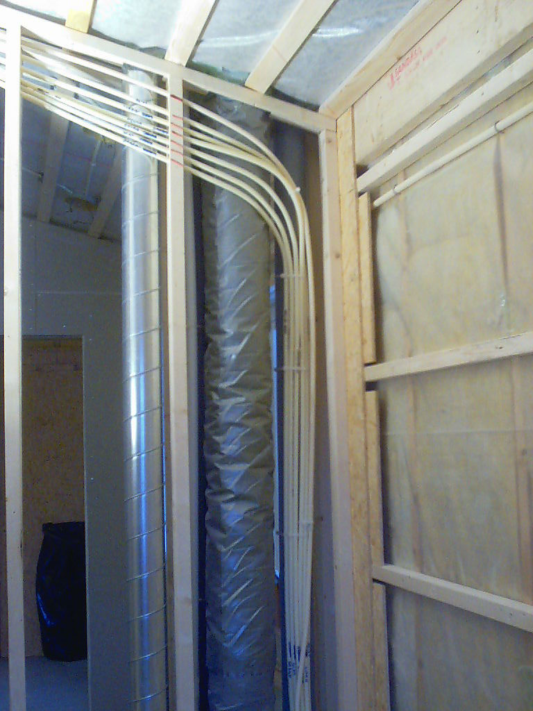

Jeg skal sætte spånplader op på en væg, der består af krydsede træregler, dvs. ind mod rummet har jeg kun horisontale regler. Hvordan plejer man at gøre så? Det føles jo ikke rigtigt ordentligt at sammensætte uden regel bagved. (Samtidig vil jeg jo ikke forringe isoleringsevnen med en masse ekstra regler.)
Der findes en plåtremsa man kan bruge. Læste for nylig om dette her på forummet men kan ikke finde det nu. Eller et stykke plywood måske?
Er det ikke sådan, at du skal sætte gips udenpå spånpladerne derefter? I så fald holder gipspladerne det hele sammen. Skru c/c 400 i lodrette rækker blot.
Nej det bliver ikke noget gips, i øjeblikket skal rummet kun bruges til opbevaring. Jeg tror, at samlingerne får blive, som de bliver, så sætter jeg gips op den dag, det skal bruges til noget andet.
Småbitar af plyfa/OSB går som sagt godt:
