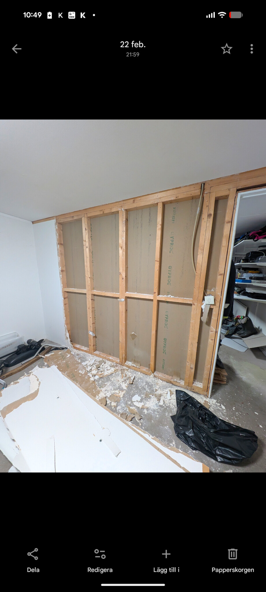

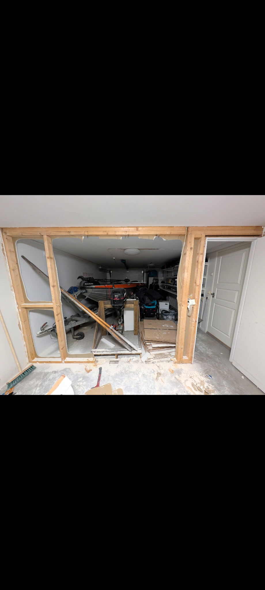

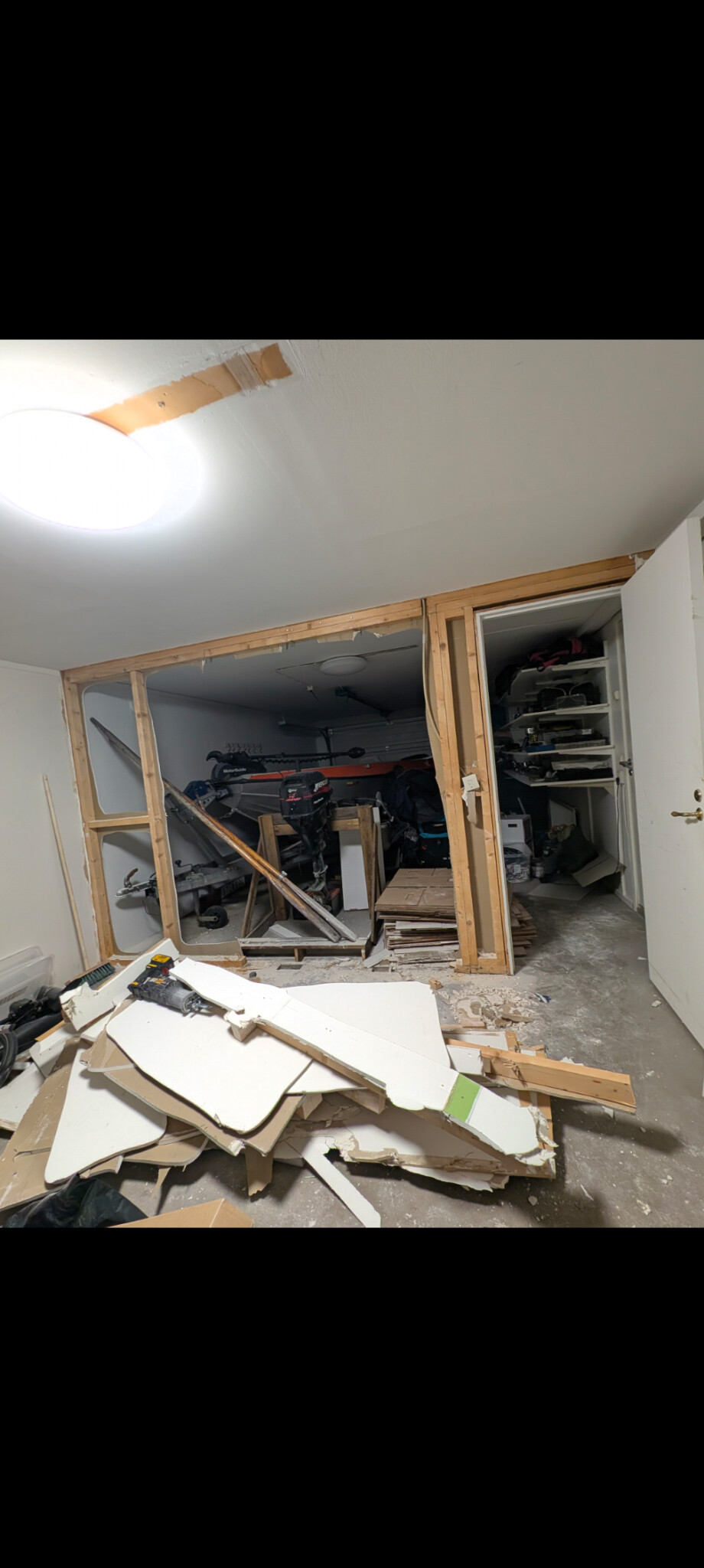

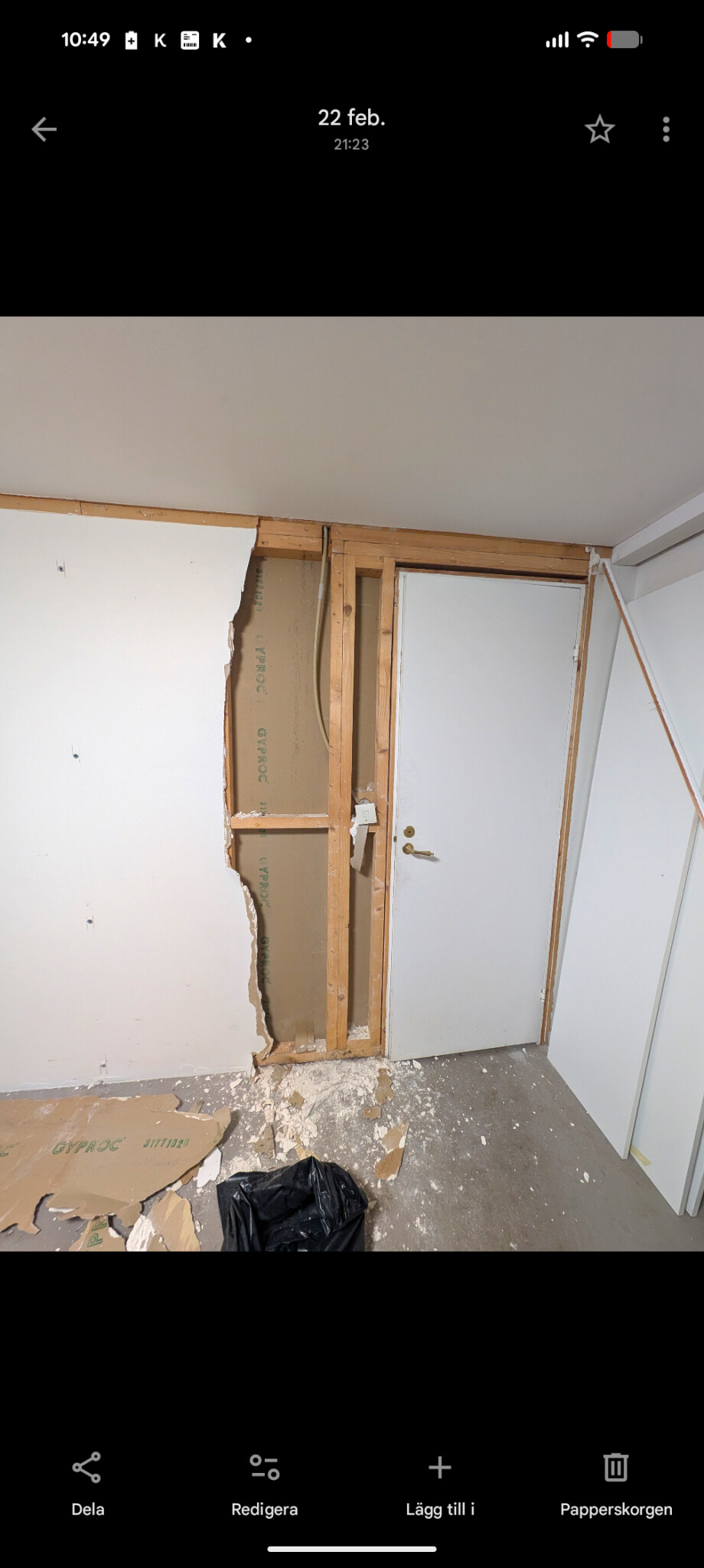

Skal rive væggen i garagen. 70'er hus med garage. Var en værkstedsdel+garage men vil åbne op til en stor flade.
Har åbnet op væggen ifølge billede. Har fjernet to lodrette regler i midten.
Ovenfor væggen er der gipsplade.
Taget på garagen er fladt med lidt hældning.

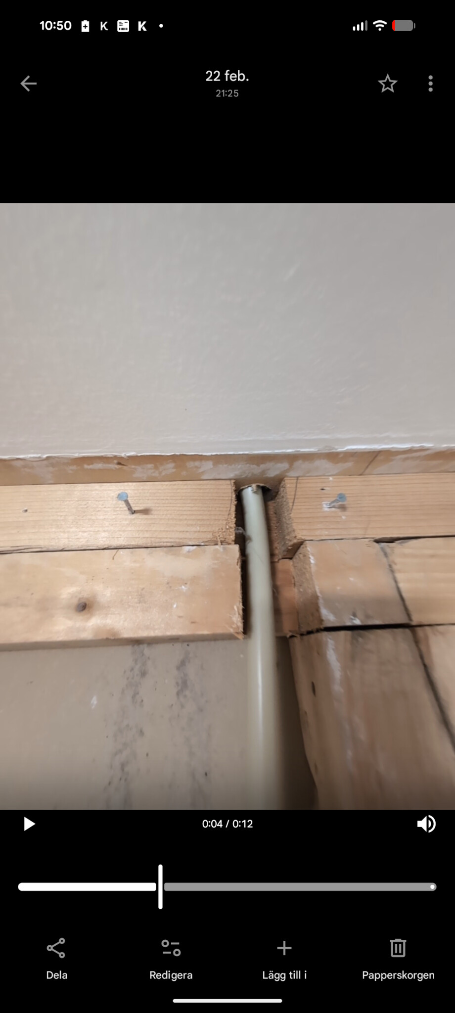

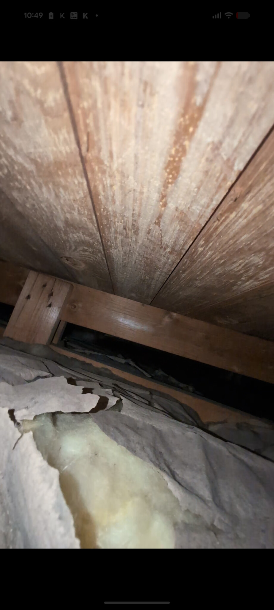

Åbnede op taget indefra og filmede. Regler ligger langs med væggen. På billedet ser man regel. Væggen er placeret under den. Se billede.
Føles som en rumdeler mere end noget bærende men kan tage fejl. Hvad tror I?

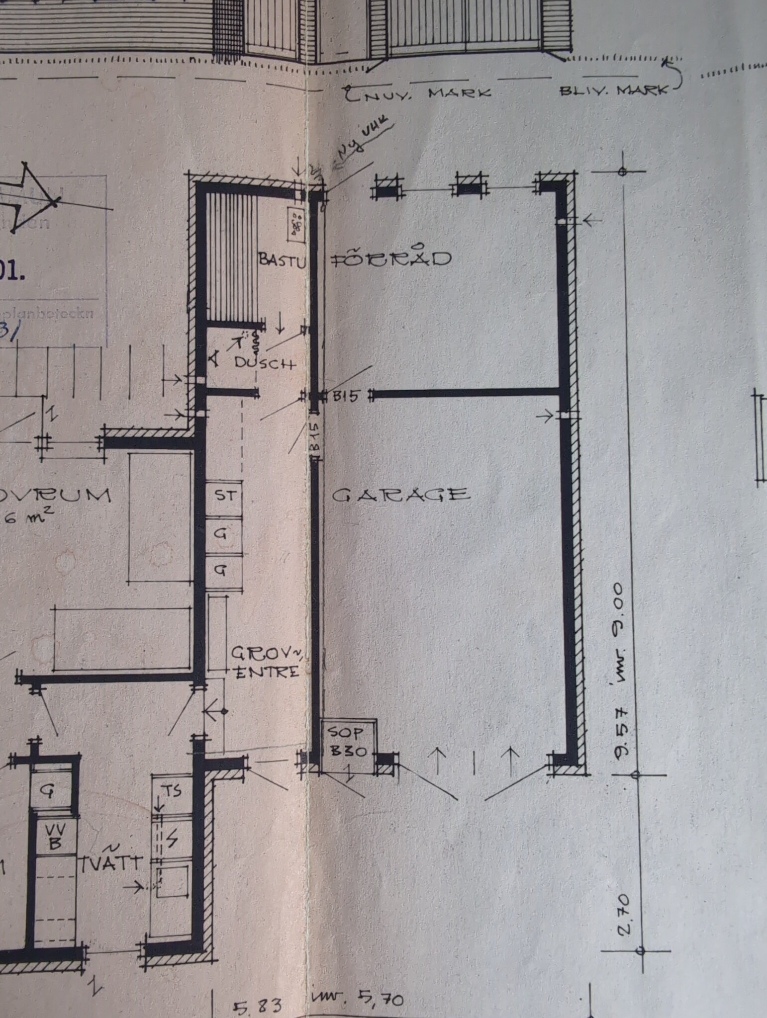

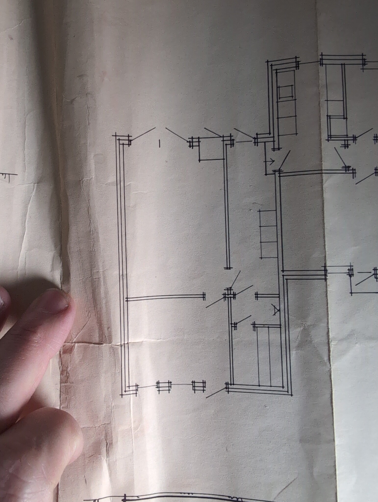

Det er ikke muligt at afgøre kun ud fra billederne.
Hvordan er spærerne monteret, og hvor optages deres last?
Selvbygger
· Stockholm
· 8 798 indlæg
Hvis spærerne hviler på ydervæggene (og porten er i gavlen), så ser det der ikke ud som en bærende væg, vil jeg sige (det er væggen ved B15, du mener?).
