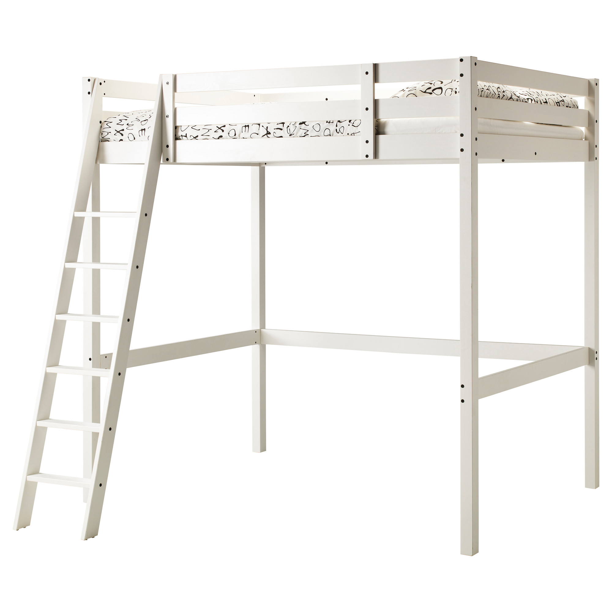

Jeg har tænkt på at bygge en hems i en lejlighed. Meget enkelt: en ramme med bærende bjælker på 1600x2000 med en stolpe i hvert hjørne. Hvad kræves der for dimension på lægterne og de bærende bjælker?
Jeg vil selvfølgelig slippe med så enkel en konstruktion som muligt for at få maksimal loftshøjde både på og under hemsen.
Jeg ville nok have valgt 2"x4".
Men du skriver "sovloft", og størrelsen 1,6x2,0 m er jo ikke større end en almindelig dobbeltseng.
Så det er måske bare en sengebund du skal bygge?

En sengebund, der danner et sovehems :D Skal forsøge at udnytte en 22m2 lejlighed til max ved at bygge hems, hvor sovekrogen er.
Hvis man antager, at sengens totalvægt med maksimal belægning er 500 kg, bør den bærende ramme bestå af 45x120 klasse C 24 regler for at undgå, at det bliver alt for svajende. Stolpernes dimensioner afhænger mest af, hvor høj konstruktionen skal være. Hvis den ikke er højere end 2 meter, er 45x70 C 24 mere end tilstrækkeligt. Tynder dimensioner er ofte ikke holdfasthedsklassificerede.
KnockOnWood KnockOnWood sagde:
Det findes jo loftsenge at købe også.
Det er jo meget sjovere at bygge selv end at købe noget færdigt. :)

C Christoffer85 sagde:
Der er en del "byggeri" selv når en IKEA-møbel skal op.
Og det bliver jo meget lettere at tage med sig den dag man flytter :)
Ingen indgreb i vægge osv.
