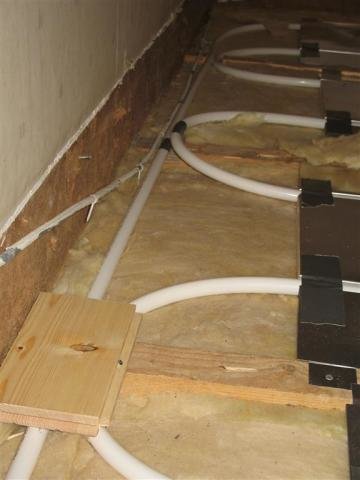

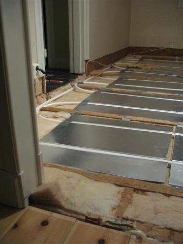

Skru den første gulvplanke men undgå gulvvarmeslange
Skal lægge et trægulv ved siden af et tilstødende rum, der allerede har det, og helst ville jeg gerne have, at brædderne i begge rum mødes præcis kant i kant med en eller anden form for tærskelliste. Det tror jeg vil se bedst ud.
Det betyder, at den første bræt skal skæres på langs, og jeg vil skrue eller sømme den direkte ned helt inde mod væggen, men det bliver meget risikabelt at skrue i fjedren, da gulvvarmeslangen kommer i vejen. Er der nogen, der kan give forslag til en løsning?
f.eks. Skal man lade være med at bekymre sig om, at brædderne ligger ujævnt, de vil alligevel blive dækket af en eller anden bred liste, og ikke skære den første bræt, så man kommer lidt længere ud fra væggen, eller kan man lime netop denne første bræt? Det ville være muligt at skrue lige oppefra og ned, det er netop, når man vinkler skruen, det bliver et problem. Men man vil heller ikke have synlige skruer ...
se billeder med en prøvebit af gulvbræddet

Æh, lime bræt #1 med bræt #2? Det er jo præcis langs en væg, og der lærer du ikke danse. Kortlæg ved døren måske...
