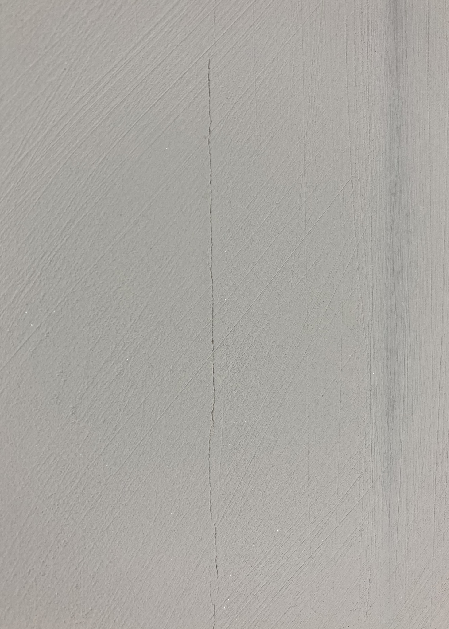

Jeg har limet 6 mm renoveringsgips på en letbetonvæg med PL600. Dette har jeg gjort før uden nogen som helst problemer. Jeg har limet papirstrimmel over samlingerne med vævlim, spartlet og slebet. Nu, nogle uger senere, ser jeg, at det er revnet mellem gipsskiverne to steder. Revnen ligger mellem gipsskiverne, i midten af papirstrimlen. Jeg skal sætte et fototapet op på denne væg, så det må absolut ikke revne efter tapetsering. Jeg fik et forslag fra en ven om at lægge et lag gipsskiver til overlappet, men jeg har ingen idé om, det vil fungere. Hvad kan jeg gøre for at løse dette?
Sprække i væg med renoveringsgips, hvor papirstrimmel er brugt over samlinger. Sprækken er synlig i midten af strimlen på gipsvæggen.

Er det der slebet?
Det ser meget ujævnt ud for at fæstne tapet på...
Er det i samlingen eller kanten på papirstrimlen, som det er revnet?
Mit gæt er, at papirstrimlen er løsnet i kanten efter, det er tørret. Hvis man skal lime papirstrimler, skal man gøre det med vandfast lim, men jeg bruger altid vådrumsmaling selv og venter, til det er tørret, og så maler jeg et lag mere. Så ser jeg også, at jeg ikke får nogen bobler i papirstrimlen.
Er man uvant med papirstrimler, er det bedre at bruge vævstape efter min mening...
Bare at trække strimlen af og begynde forfra...
Hvis du lægger et ekstra lag, hvor du forskyder samlingen, bør dette selvfølgelig løse problemet, men spørgsmålet er jo, hvorfor det revner.
Det kan lige så godt være, at du ikke har fået papirstrimlen helt 100; jeg ville starte med at rive væk og prøve at gøre samlingen om; fungerer det ikke, kan du lægge et lag ovenpå.

Ja, det er slebet med kornstørrelse 80. Planen var, at jeg skulle slibe med et finere papir bagefter. Det virker som om, det er midt i papirsstrimlen, altså lige mellem gipspladerne, det er revnet. Jeg har brugt fluggers vævlim 378.
Sprækker papirstrimlen midt i, har du en ordentlig bevægelse der, spørgsmålet er, om der er noget, der holder da.
Sandsynligvis ligger pladerne ikke helt mod underlaget i samlingen, så der er luft bagved der. Et gammelt trick er at lave huller i samlingen med måske 10 cm mellemrum og sprøjte fugeskum ind, som kryber ind og fylder op og limer pladerne. Derefter fylder man hullerne igen med gipsmørtel, før man sætter strimler og sparteler.
Jeg har gjort sådan på trækonstruktioner med vellykket resultat flere gange. Hvordan det fungerer på beton, kan jeg ikke svare på, men det bør være ensartet.

Er det stumt bagved samlingen? Den måske flexer lidt og så revner det.
Mistænker, at du har trukket lidt kraftigere strenger med lim på pladen og derefter trykket den mod underlaget, så bliver der tomrum bagved, hvor limen ikke er blevet trykket ud.

Du skal bruge vådrumslim, når du limer papirstrimler, risiko for at de slipper ellers, når man bruger almindelig vævlim, hvilket jeg har oplevet tidligere!
forresten det er meget grov overflade, afhængig af lysindfaldet vil alt kunne ses gennem dit fototapet!
bank med fingrene og lyt om der er luft bag strimlen. Spartl en gang, lim en ny strimmel med vådrumslim, spartl og mal. Er der luft bagved, så skær det op.

Papirsstrimler skal fastgøres med J skarvspartel så vidt jeg ved.

Jeg trykkede med tommelfingeren tæt på revnen, og så kan jeg se en lille bevægelse.

Papirstrimler skal fastgøres med J spartelmasse så vidt jeg ved.
Almindelig hvid PVC-lim (papirlim) duer vel. Det bliver meget stærkt.
EddieHansson EddieHansson sagde:
Almindelig hvid PVC-lim (papirlim) fungerer vel. Det bliver meget stærkt.
Der er en sprække i samlingen mellem gipspladerne, samlingsspartelmassen fylder sprækken og limer strimlen samtidig.
Man KAN sikkert bruge en masse forskellige produkter, men hvis man skal gøre det i henhold til branchestandard, så er det J-spartel, der gælder. :D

Arbejder som maler 10+ år, jeg ved hvad jeg taler om ;)
er det nygipset så selvfølgelig j spartel, men er der ingen fasning i gipsen uden glat så er det bedst at lime.

Du mener når gipsskiver hvor skivens originalkant mangler? Man plejer jo at fase af 45 grader på sådan nogle kanter, skal man glatspartle fasningen og så lime strimlen mener du? Det er jo lidt teknik at spartle strimler på sådan nogle samlinger ellers.
