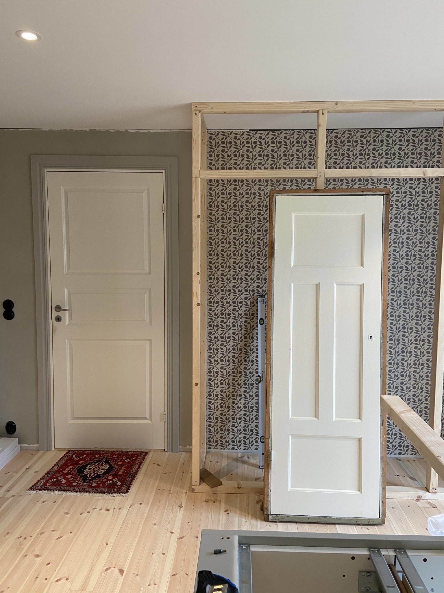

Hej. Vi er i gang med at bygge et spisekammer. Vi overvejer om vi skal bruge gips eller mdf/masonit.
Hvad ville I gøre? Fordele og ulemper ved materialerne?
Tanken var at sætte microlit på og male, så for overfladens skyld er det hip som hap. Vi tænker, at gips er mere skrøbeligt, men en ven som er tømrer anbefaler det.
Skafferi under konstruktion med træramme og dør, tapetseret baggrund og træplankegulv.
Du mener til væggene?
Plyfa først og derefter gips på det.

Tak for svaret, men vi tænkte komme udenom med kun et plademateriale. Ser ingen pointe med dobbelt ;)
Brug en skruefast gipsplade som Gyproc Habito/ Norgips Ultraboard. Så sparer I et lag.

Ser ingen poäng med dubbla
Poängen er at kunne fastgøre hylder og sådan noget i spisekammeret, som bestemt skal kunne tåle, at man har mange basisvarer og andet på dem. Derfor bruger man f.eks. 15 mm krydsfiner underst. Derefter gips øverst, da det går hurtigt og nemt og billigt at få en flot overflade.

Er helt med på ræsonnementet, men vi har valgt at køre med konsol-system for mere fleksibel hyldeinddeling, så vi er kun afhængige af den bageste væg. Som er solidt bygget.
Fulkemisten
Jeg ville alligevel absolut have valgt grovere krydsfinér i væggene. Jeg tænkte, at der måske kommer nogen efter mig, som gerne vil have hylderne på en anden måde. Alternativt vil man selv ændre på hyldeplaceringen...
Hvis det er et spørgsmål om omkostninger, kan man jo bruge osb bag gipsen. Man gør absolut som man vil, men jeg tror, at jeg og mange andre ønsker, at gipsvægge uden skivemateriale, som kan klare fastgørelse bagved, burde klassificeres som en skjult fejl ved salg :crysmile: (hvilket det selvfølgelig absolut ikke gør).

Det var for at få maksimalt med plads indvendigt, at vi undlod et plademateriale. Vil man i fremtiden have faste hyldeplaner, er det bare at sætte sopor i regelskemaet og lægge hyldeplanerne på. Plus lægter på væggen i bagkanten. Så intet problem, som jeg ser det. Jeg er selv skeptisk overfor kun gips, men nu blev det sådan. Egentlig kun den ene sidevæg, vi taler om, da det i forkanten kun er lægter og karme. Bagvæggen samt den ene sidevæg er husets ydervægge. Vi får se, om det holder :p
