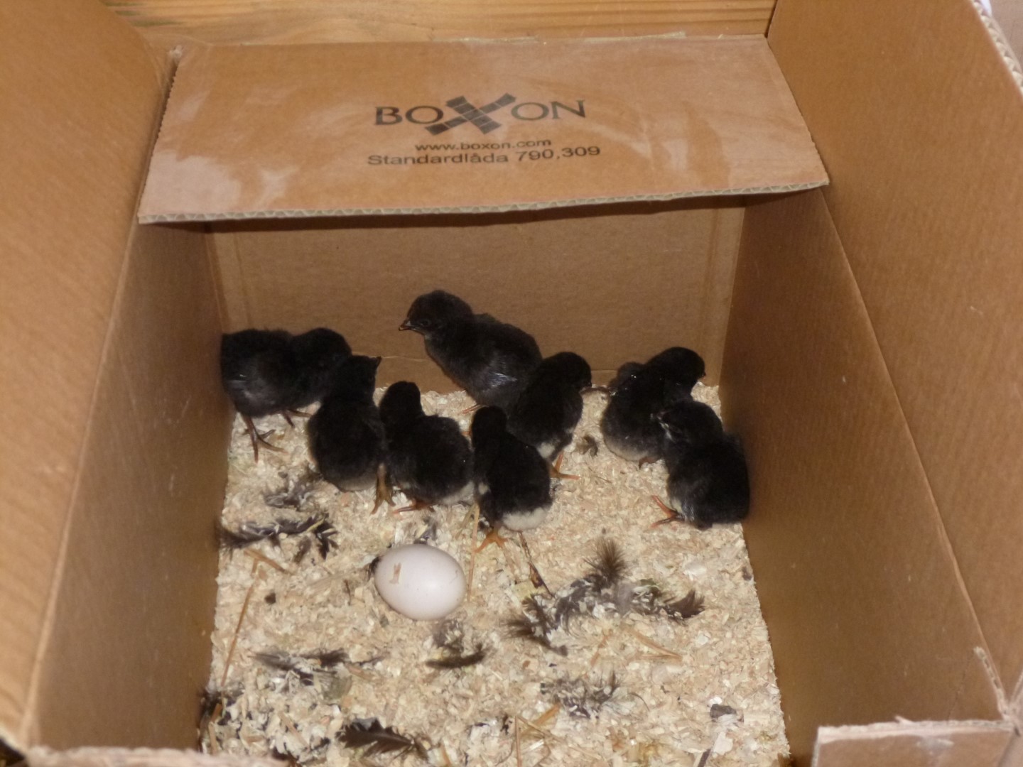

Vores seneste kuld med 8 nyklækkede kyllinger, en dag gamle. (Det niende æg var ikke befrugtet)
En papkasse med otte nyklækkede sortfjerede kyllinger og et udrugtet æg på strøelse.
