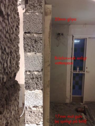

Den første indervæg vi murede op blev lidt... skæv. :(
Den er ca. 240cm høj og 2,4 m lang.
Bærende med 20x20x60 leca.
Armeret hver tredje række, og begge sidste mod loftet.
Hvis "skævheden" i væggen, ser lidt ud som nedenfor, noget overdrevet måske (se billede i stedet):
2cm forskel mellem midten og loftet, 17mm nederst, hvis man tager udgangspunkt i midten af væggen som målepunkt
Nu er spørgsmålet, hvordan påvirker dette "bæreevnen" i væggen? Er det bare at mure om?

Tror ikke det har så stor betydning for bæringen. Vil du ikke rive ned og begynde forfra, så måske kan du forsøge at pudse den rigtigt i stedet?
Jeg tænkte at lave forskalling, skal fælde belysning ind og har brug for at trække lidt el. Så æstetikken er ingen fare, det løser jeg med forskalling+gips.
Det er bæreevnen jeg er lidt bekymret for...

Ingen problemer med bæreevnen ikke...
