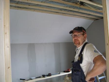

Har havnet i bryderi med opsætningen af loftsplader (Takess 1200x300). Rummet er 3700mm, og jeg kan ikke rigtig finde ud af, hvordan jeg skal fordele disse. Tre hele plader og en 100mm lyder ikke godt, samlinger hver 300-400mm bliver måske bedst?
Hvordan gør jeg for at få mindst spild? Hvad er pænest? Jeg har sat dem op i et andet rum, der blev samlingen på 600mm (totalbredde 2900). Det rum ligger på tværs over alrummet, og i alrummet bliver det panel. De to rum kommer ikke i "kontakt" med hinanden, så jeg er vel ikke bundet af samme opdeling i alle rum? Eller?
Taknemmelig for tips
Kjell G
Sådan gjorde jeg til sidst, samlingerne forskudt 400mm og samme mål ved afslutning på begge sider af rummet.
