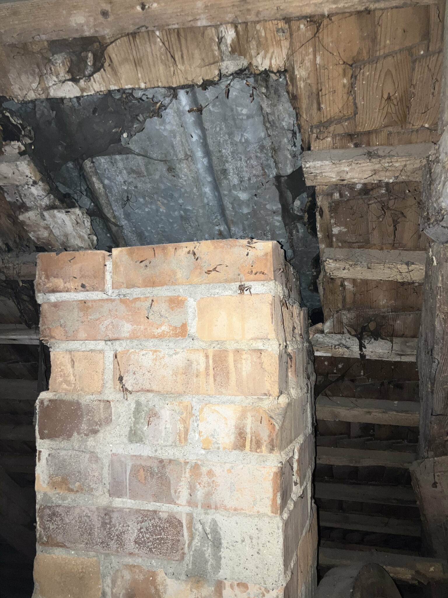

Skal mure om ca. to meter af den øvre del af en blotlagt skorsten.
Kan jeg bare "mure på" hele vejen op eller skal jeg tage stykke for stykke og lade mørtlen stivne efterhånden? Hvor meget kan jeg i så fald mure ad gangen? Presset på den nedre ustivnede mørtel øges jo betydeligt jo længere op jeg kommer.
Du vil næppe kunne mure så hurtigt, at du er nødt til at vente. Mørtel har overraskende god bæreevne, når man murer mursten. Leca kan det være værre med.

I dette tilfælde behøves der ikke stillads. Skorstenen er naturligt frilagt på den ene side i et opbevaringsrum, mens den anden side vender mod et inderum. Den nedre del (mod inderummet) behøver ikke mures om, og rundt om den øvre del kan man klatre på diverse afsatser i opbevaringsrummet og nå alt meget godt. Tak for svar!

Men som sagt. Skorstenen er blottet under taget og skal mures op gennem et hul i taget. Alt er let tilgængeligt. Det var bare trykket, jeg undrede mig over.
Tror ikke du behøver at være særlig bekymret. Min erfaring siger, at når du har nået nogle skift op med mursten, så har de trukket vandet ud af mørtlen, med den følger at bæreevnen forbedres væsentligt. Når du er kommet en meter op, så tager du en ordentlig kaffepause, så har du ikke noget at bekymre dig for derefter.
Glemte en ting en gammel murer sagde til mig. Mørtelen skal være mager til en skorsten=lidt bindemiddel typ1på5. Alternativt kan en ren kalkmørtel også fungere udmærket. Glem ikke at slamme den inde, efterhånden som du murer den op. Held og lykke.
Jeg murede op min skorsten for et par år siden. Vi var tre personer, en der murede, en der blandede og en der bar. Tog en dag, fire paller sten, vi kørte i et ingen problemer med at teglet sætter sig. Skal du fyre uden at "røre" skal man have kalkbaseret mørtel ellers kør med B mørtel.

Skal bygge sauna i det gamle bryghus og skorstenen er skåret lige under taget.
Indsatsrør bliver det eftersom det er gammelt men en ny øverste del skal bygges.
Blok eller mursten? Eller stålrør?
Hvad er nemmest og måske billigst?
Kanalen er 14*14 cm
