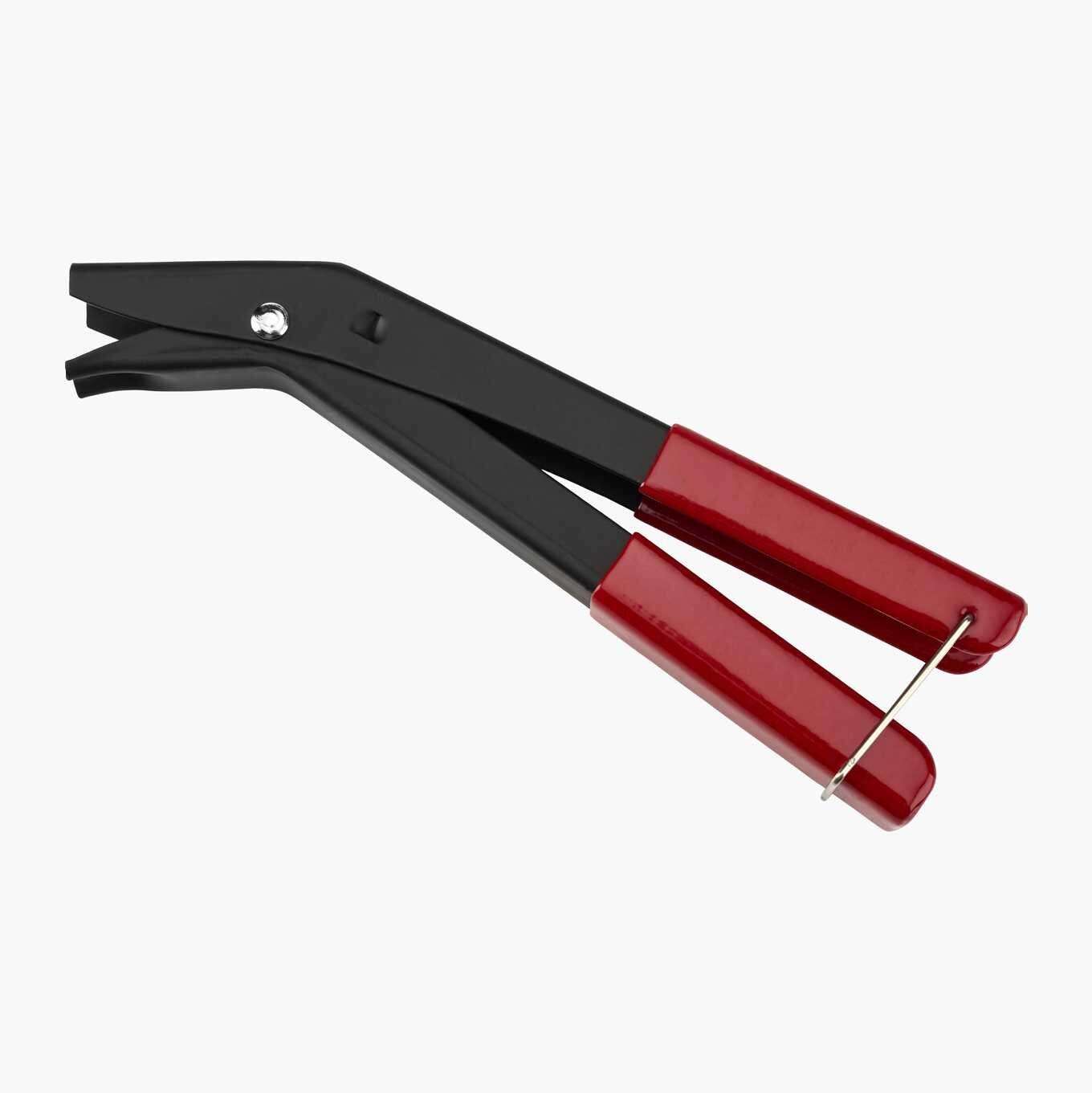

En del "molly" fra billigvarehusene kan være svære at få de ekspanderende "læber" til at "vige ud", så til disse expandere anbefales det, at man bruger en expandertang. De billigste fungerer udmærket, f.eks. denne fra Biltema.
Sort og rød expandertang, brugt til at sikre ekspanderende fastgørelser i gipsvægge.
Hvis man i stedet køber den ægte vare fra Molly (mærket), plejer det at være nok at sikre, at tænderne får fat i pladen, og at hullet er stramt, så den vil ekspandere, hvis man forsigtigt strammer skruen. Men selv her er en tang et godt hjælpemiddel, som giver den sikreste befæstning, så man undgår, at expanderen begynder at dreje sig og ødelægger gipspladen.

R roli sagde:
En del "molly" fra billigvarehusene kan være svære at få de ekspanderende "læber" til at "folde ud" så til disse expandere er en expanderetang at anbefale, de billigste fungerer udmærket f.eks denne fra Biltema.
[billede]
Køber man i stedet den ægte vare fra Molly (mærket) så plejer det at være tilstrækkeligt at man sørger for at tænderne får greb i pladen og at hullet er stramt så vil den udvide sig hvis man spænder skruen forsigtigt. Men også her er en tang et godt hjælpemiddel som giver den sikreste fastgørelse så man slipper for at få expanderen til at begynde at dreje sig og ødelægge gipspladen.

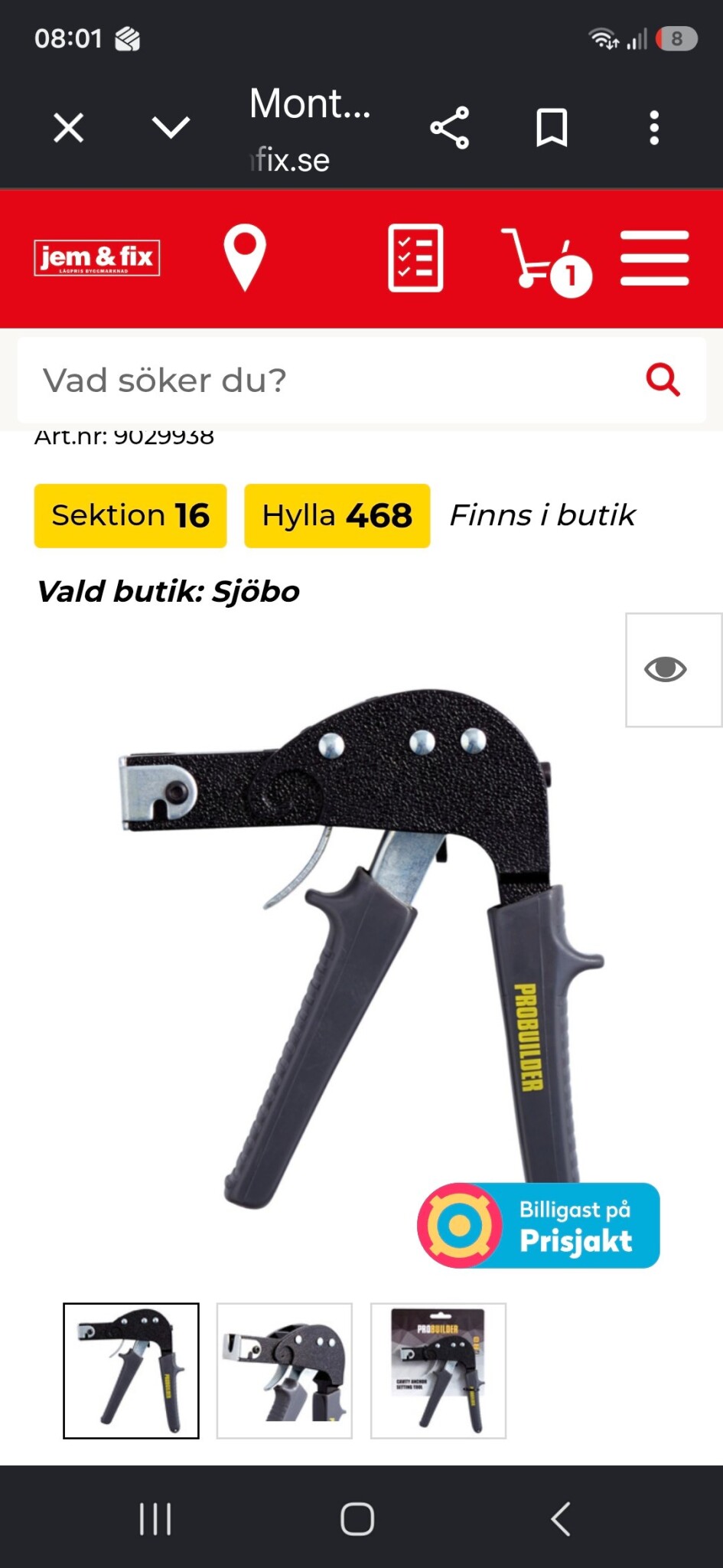

Ville denne virke?
  • Billede af en sort og grå nittepistol fra Probuilder, set på en jem & fix webshopside, med butiklokation valgt som Sjöbo.

A Anemon86 sagde:
Ville denne her fungere?
Den vil nok også fungere, men koster sandsynligvis mere end den, jeg viste på billedet. Jeg har købt noget lignende selv, men måtte købe en anden, som jeg viste på billedet, fordi den første ikke kunne "trække ud" skruen efter at jeg havde monteret 2-3 stykker expandrar, for den mistede "friktionen" i mekanismen. Men en fungerende giver en hurtigere montage end den billigere, som jeg viste på billedet. Det vigtigste i begge alternativer er at få starten på, at vingerne folder sig ud, men efter at de har gjort dette, må man alligevel skrue med lidt forsigtighed, så expanderdelen ikke begynder at rotere. Men man lærer, hvordan man skal gøre, efter at man har monteret nogle stykker. Hvis man vil have et godt resultat (hvis man er uvant med at montere/nybegynder) uden roterende og ødelagt gipsplade, anbefaler jeg, at man prøvemonterer 1-2 stykker på en løs gipsbit for at få teknikken på plads.
