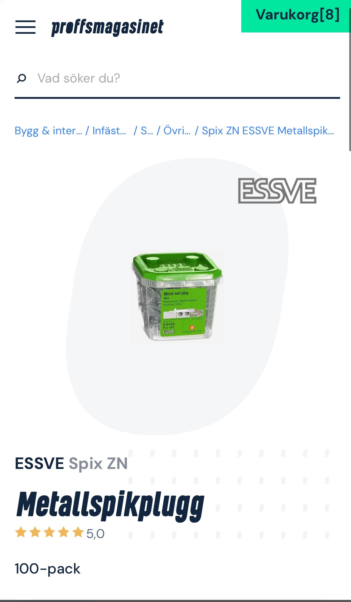

Jeg skal sætte en lille indervæg op og vil fastgøre en stålsken i loftet. Jeg har boret huller, men der er meget armering, og jeg kommer kun 3cm ind. Jeg tænkte på at lime gevindstang i hullerne og derefter fastgøre loftskinnen med møtrikker og undrer mig over, hvilken lim jeg skal bruge. Montagelim?

Brug spix. De er kun 5x22mm Boks med ESSVE Spix ZN metalplugs 5x22mm, 100-pack. Grøn låg med produktmærkat synlig.

Anvend dig af spix. De er kun 5x22mm[billede]
Sikken ting! Takker for tip. Må bore nye mindre huller...har boret 8mm.

Nu kan der måske være et særligt mål, hvor skinnen skal sidde, men ellers flyt hullet diagonalt ca. 3 cm, så plejer man at undgå jernene. Jernene ligger i retning på længden og i bredden i loftet og er sikkert underkantsarmering, bliver da ca. 3 - 5 cm oppe i betonen. Så diagonal flytning skal det være.

Bor igennem armeringen og brug ankermasse? Ofre et godt metalbor med mindre diameter, hvis du ikke kommer igennem med betonboret.
