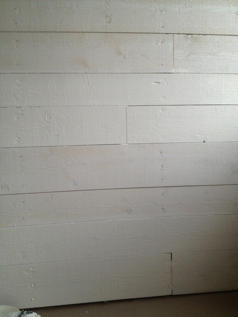

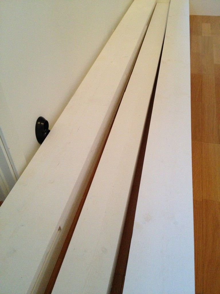

wrang #16 Medlem · Västra Götaland · 536 indlæg 4 feb 2013 klokken 06:21 wrang Medlem Västra Götaland 536 indlæg 4 feb 2013 klokken 06:21 #16 Klart valgte almindelig søm dykker 50mm og sømmede ind over på smal siden (22) for at presse planket mere mod væggen Men også 2 og 3 dykker på bredden 170mm, 145mm og 120mm Senest redigeret: 4 Februar 2013

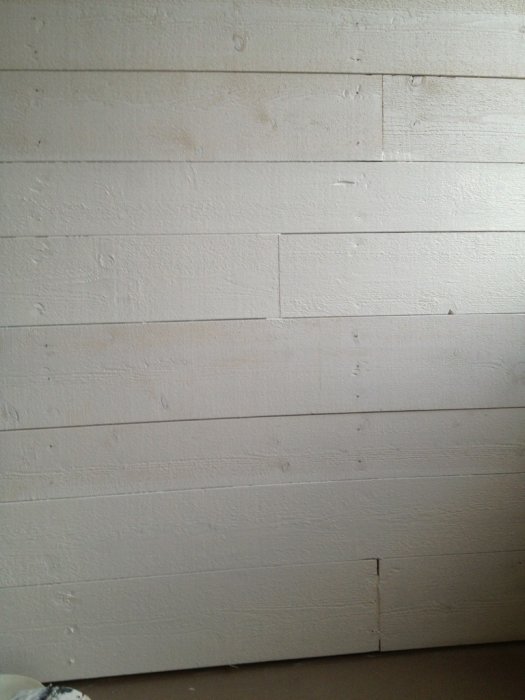

wrang #18 Medlem · Västra Götaland · 536 indlæg 4 feb 2013 klokken 13:19 wrang Medlem Västra Götaland 536 indlæg 4 feb 2013 klokken 13:19 #18 Ja det blev kanon men skal vente nogle dage med maleriet det knager i træt stadig lidt. Vi valgte at sætte det op direkte når vi fik det hjem.
