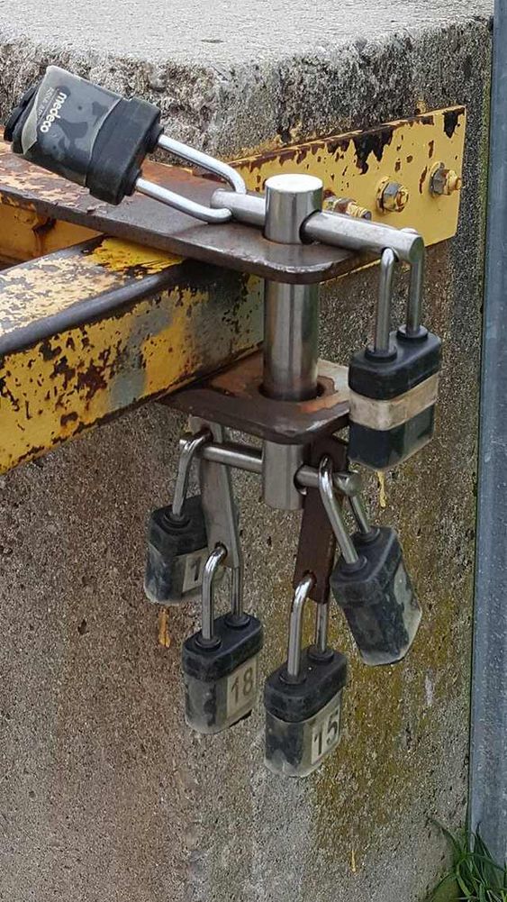

Om flera skall ha tillträde och man inte vill göra en massa kopior på nyckel till hänglåset, så är detta ett sätt. Var och en har sitt lås och när det öppnas går det att lossa sprinten.

Dog betydeligt lettere at klippe de der hængelåse eller metalstykker end hvad det er at klippe en hængelås med korrekt dimension for originalsprinten..
Det kan være fx en vejbom eller andet, som ikke behøver beskyttes mere end at gøre adgang vanskeligere.

Det var et godt og letforståeligt eksempel på, hvad der i elektronik- og systemudvikling kaldes logisk ELLER-grind.
Endnu mere spændende at sætte hængelåsene parallelt for at få en OG-grind :cool:

Det bliver en inverteret og-port når alle låse er åbne...
Eller hvorfor ikke anskaffe en kodelås?

Hvilken funktion har lås 15 og 18 på billedet?
KnockOnWood KnockOnWood sagde:
Til trådskaberen:
Hvad opfylder lås 15 og 18 på billedet for funktion?
Drejer man sprinten så får man ud låsebrikken og sprinten. Se igen så forstår du.
A Avle sagde:
Vrider man sprinten så får man ud låsbrickan og sprinten. Kig igen, så forstår du.
Nej, jeg er for gammel og dum til at fatte :thinking:
Har stødt på den variant, men kun med tre låse. En anden variant, jeg har stødt på, er en kæde over vejen, hvor flere låse er sat i som led.
Alle låse på TS' billede ser ud til at være af samme fabrikat, så at have en systemlås med flere forskellige nøgler, der passer, kan måske have været nemmere. Hvis man ikke kan uddele ens nøgler til alle.
Kan være svært nogle gange, da en låseejer kan være en jordeejer med samme lås på alle sine bomme, den næste låseejer kan være kommune f.eks. VA afd. elnetselskab, sommerhusejer, baneværk, mm alt afhænger af, hvor mange der har brug for at komme ind...

Det var et godt og letforståeligt eksempel på, hvad der i elektronik- og systemudvikling kaldes logisk ELLER-port.
Endnu mere spændende at sætte hængelåsene parallelt for at få en OG-port :cool:
Jeg tænkte ikke på det sådan, men det er selvfølgelig rigtigt.
OG-porten anvendes vel bl.a. i banksikkerhedsbokse, hvor der i visse tilfælde kræves to (forskellige) nøgler for at åbne.
Hvordan man organiserer det med forskellige aktører, der har behov for adgang, er interessant. Det enkleste er selvfølgelig kodelås eller kortlæser (hvor man kan indlægge vilkårlige kort), men det kræver strøm, medmindre det er en enkel mekanisk kodelås.

Desværre er det jo så meget nemt at kopiere nøglen.
Til trådopretteren:
Uden dem er det ulåst.
