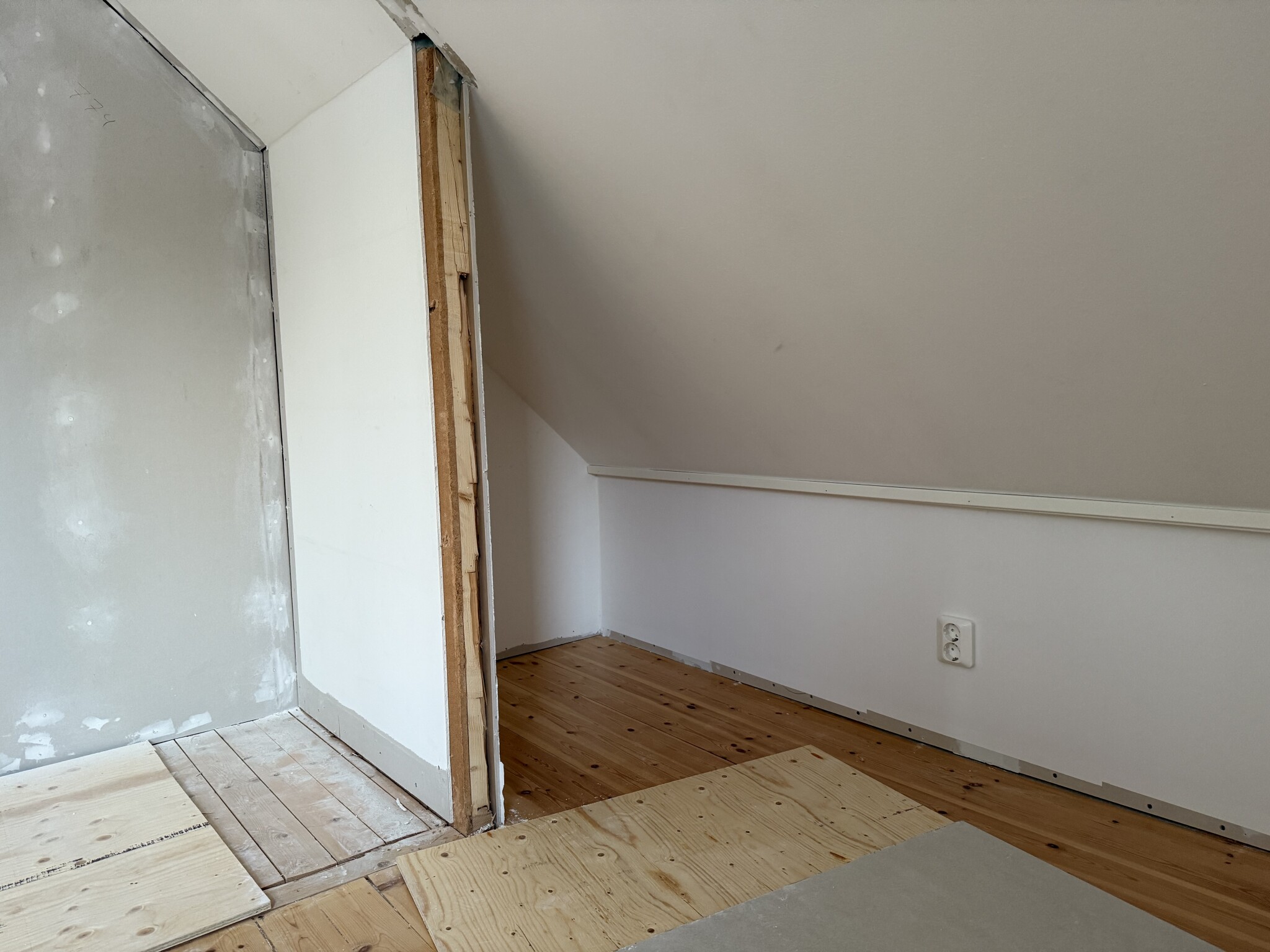

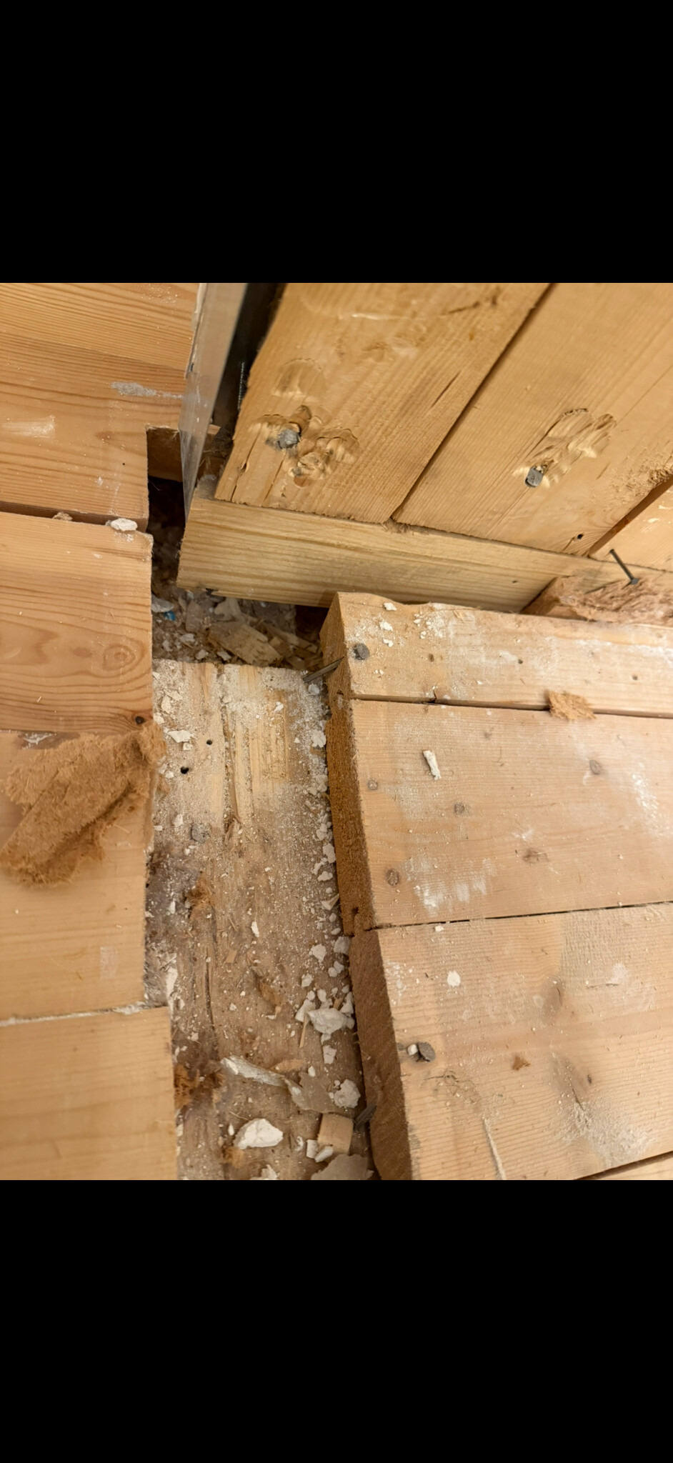

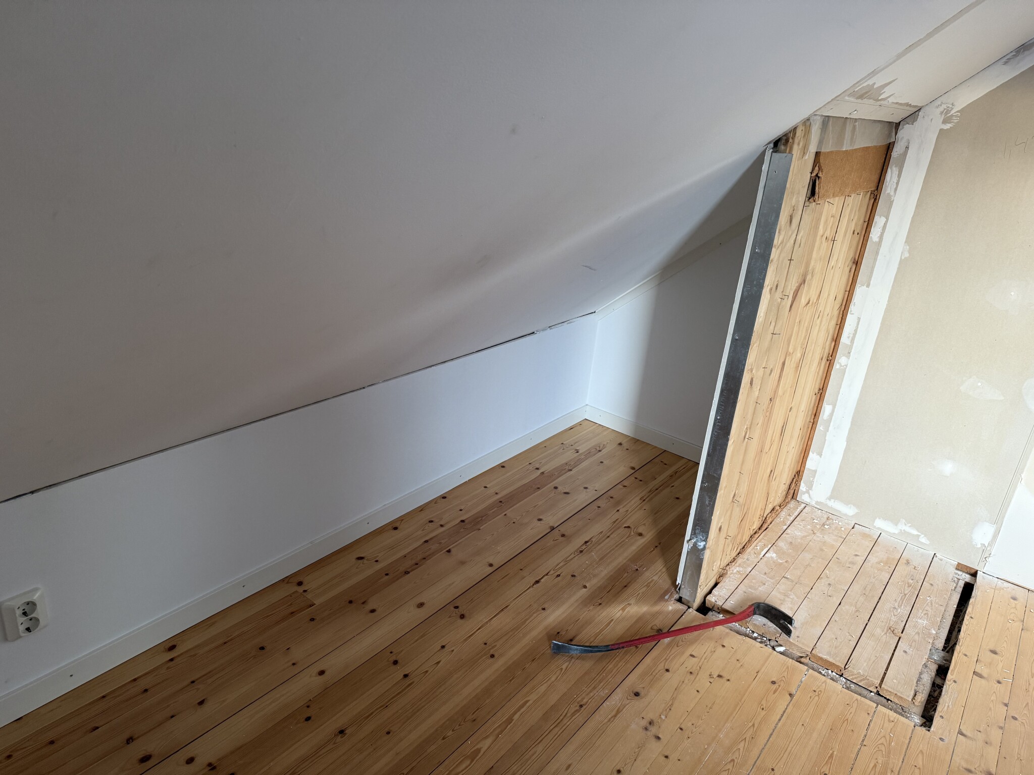

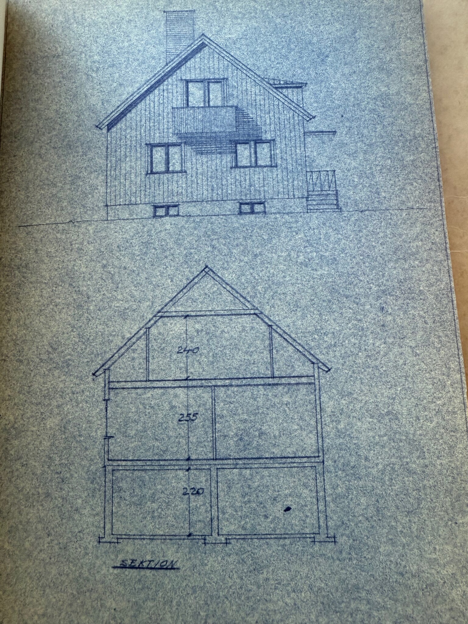

Hej, jeg har lige købt mit første hus og er i gang med at renovere lidt på førstesalen.

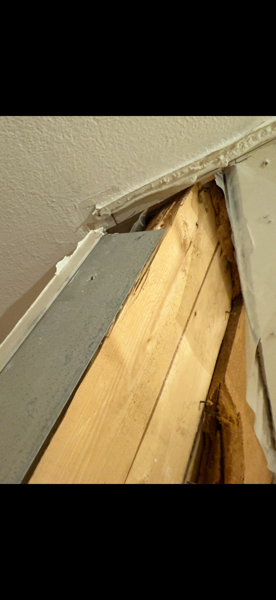

Jeg rev 2 indbyggede garderobeskabe ned og blev derefter usikker på, om jeg kan rive væggen bagved ned. Det ser ud til at være en række med to gange fire med en spånplade foran, som går op over gipspladerne.

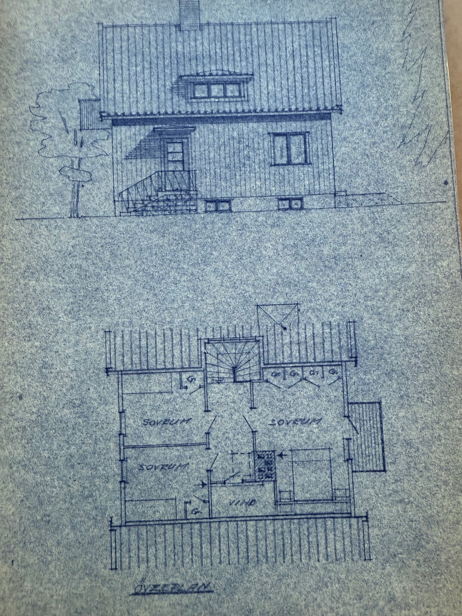

Jeg vedlægger tegningen og den tekniske beskrivelse samt, hvordan det ser ud.
Der er ingen væg på etagen nedenunder, jeg mistænker, at det er en gammel skunk, som er blevet revet ned, men en del er tilbage, kan jeg rive den, eller skal jeg gipse den ind igen? Eller er jeg nødt til at bygge hele væggen op igen (blev revet for mere end 28 år siden, da den tidligere ejer ikke havde revet den)?
Taknemmelig for al hjælp, da dette virkelig ikke er mit ekspertisområde.

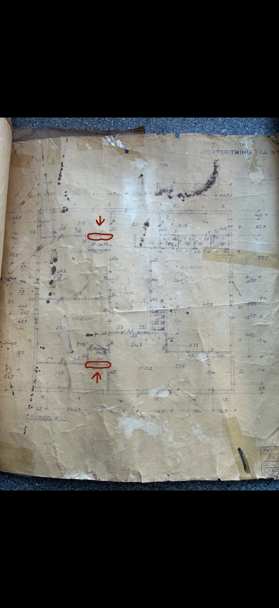

Det sædvanlige er nok, at de stående regler er en del af tagspærene og dermed bærende (de vægge, der ses på sektionsplanen). Pladerne, som sidder på, øger stabiliseringen af huset, så det ikke bliver så vindfølsomt.

Fandt en til tegning, lægger den også op (markerede væggene i spørgsmålet).
