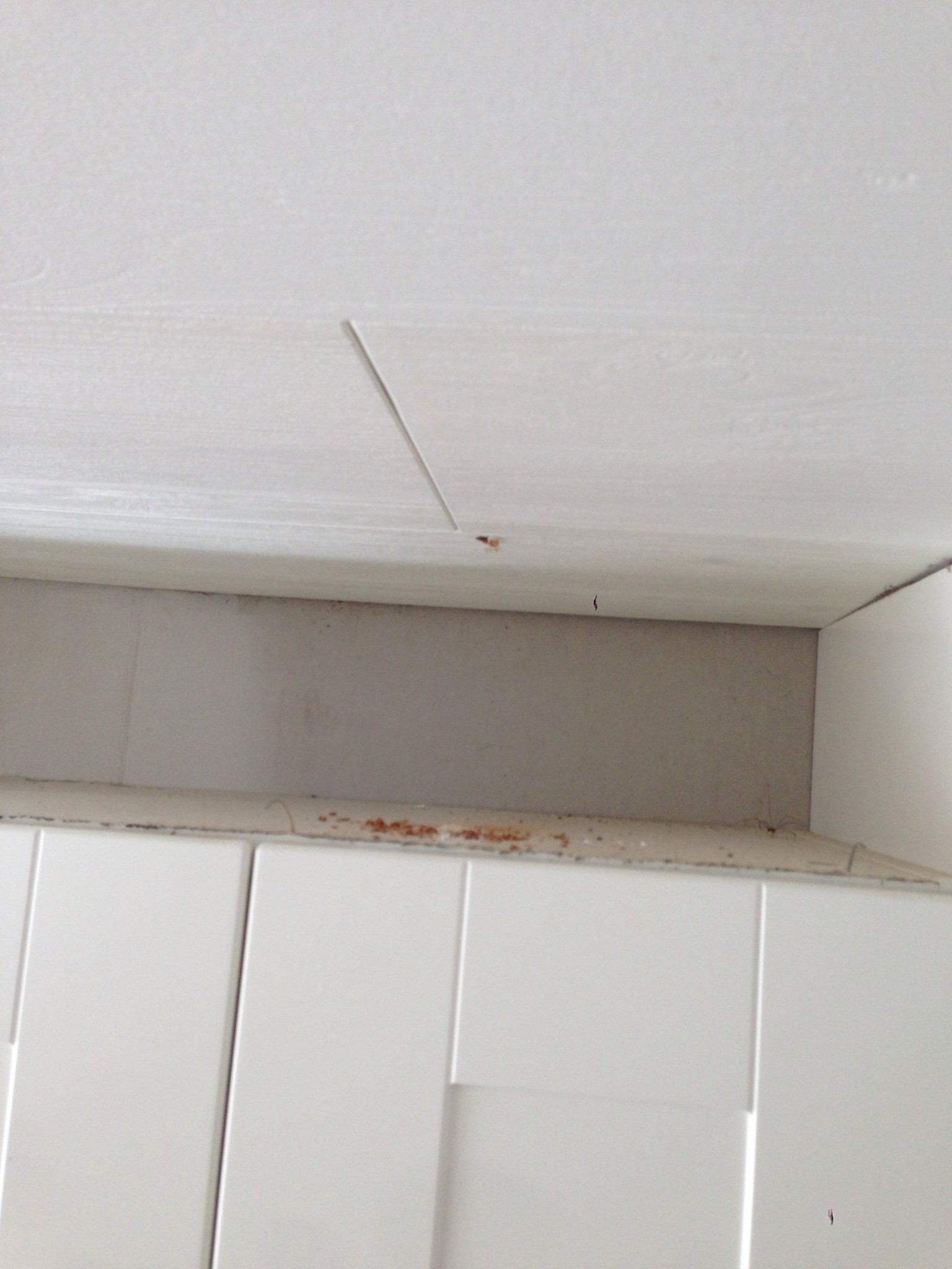

J Jockose #1 Medlem · Västra Götaland · 325 indlæg 14 jun 2014 klokken 08:27 Jockose Medlem Västra Götaland 325 indlæg 14 jun 2014 klokken 08:27 #1 Den gamle ejer har sat et nyt loft lige over udsugningen i køkkenet. Nu skal jeg lave et hul i loftet. Men der er kun 15 cm mellem overskab og loft, så jeg kan ikke komme til med stiksav eller boremaskine. Tips modtages med taknemmelighed Senest redigeret: 14 Juni 2014

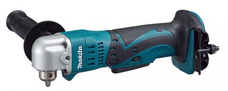

E elmont #2 Medlem · jämtland · 26 820 indlæg 14 jun 2014 klokken 08:40 elmont Medlem jämtland 26,820 indlæg 14 jun 2014 klokken 08:40 #2 Få en VINKELCHUCK til din boremaskine.

Stefan N #5 Værktøjsgal · Stockholm Täby · 13 744 indlæg 14 jun 2014 klokken 16:05 Stefan N Værktøjsgal Stockholm Täby 13,744 indlæg 14 jun 2014 klokken 16:05 #5 Vinkelboremaskine. Lej, køb eller lån.

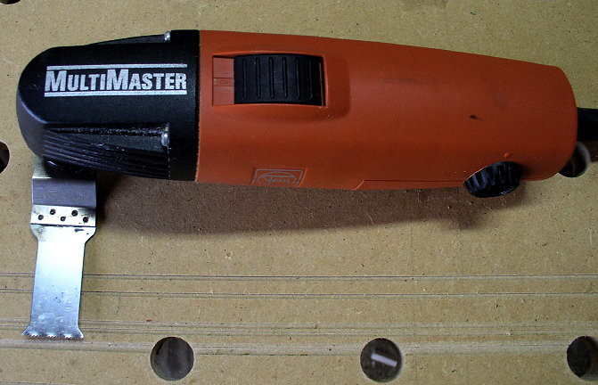

P pbengtsson #6 Medlem · Bohuslän · 2 602 indlæg 14 jun 2014 klokken 21:54 pbengtsson Medlem Bohuslän 2,602 indlæg 14 jun 2014 klokken 21:54 #6 Havde testet med en Fein om det findes tilgængeligt.
slacker #7 Værktøjsgal · Stockholm · 4 003 indlæg 14 jun 2014 klokken 22:52 slacker Værktøjsgal Stockholm 4,003 indlæg 14 jun 2014 klokken 22:52 #7 pbengtsson sagde: Ville have prøvet med en Fein hvis den er tilgængelig. Enig, med en fein multimaster kan man jo sætte bladet i 90 grader ud fra maskinen. (Det gælder nok samtlige multi-maskiner)
