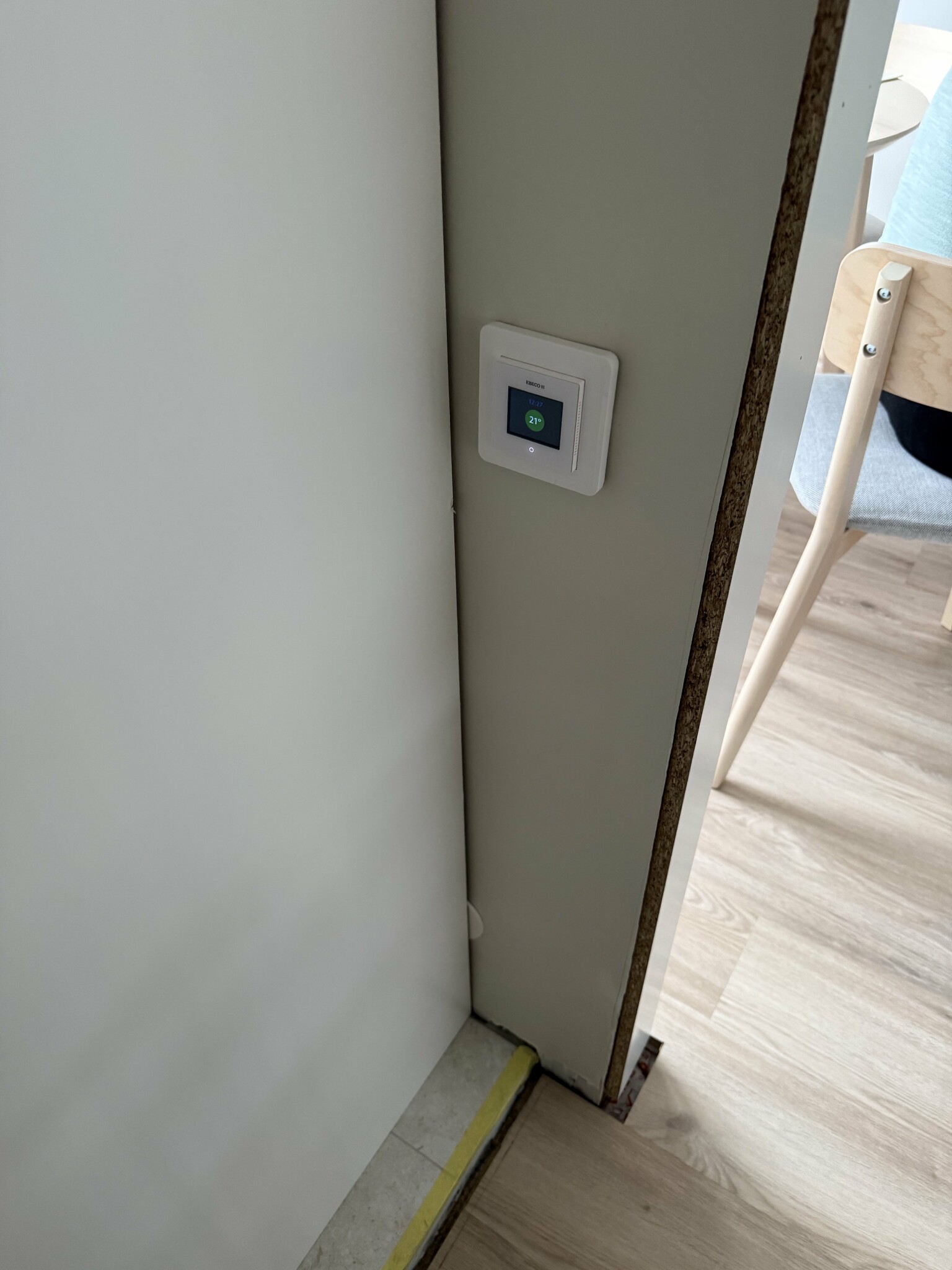

Hvordan beskytte gulvvarmeregulering mod børn?
Hej! Reguleringen til gulvvarmen sidder i perfekt højde for vores etårige. Det bliver ekstra sjovt, når det lyser, og der sker noget, når hun trykker på den. Vi vil gerne have en slags låge eller noget lignende til den, så det i det mindste bliver en smule sværere at ændre temperaturen. Er der nogen, der har nogle tips?
(Jeg ved, at det i nybyggeri sidder højere oppe, men denne sad, hvor den sad, da vi købte huset).
Tak på forhånd!

Billeder?
Er det vandbåren gulvvarme eller elgulvvarme?
Edit: billede han kom, ser ud til at være elgulvvarme.

Ser ud som en lidt nyere termostat, burde findes børnelås i indstillingerne.
Bedste svar
Ser jeg rigtigt er det denne termostat https://img.bygghemma.se/pfiles/Manual__54f99864-02a9-4b78-95d7-10c36627dfc0.pdf
I indstillingsmenuen findes tastelås.
