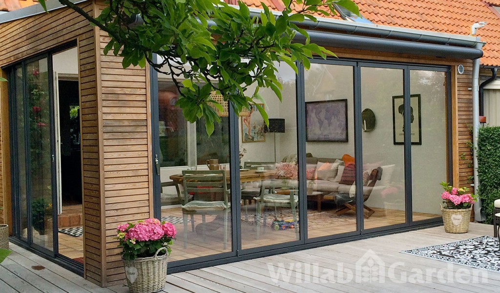

Smal træpanelering på moderne tilbygning med store glasdøre og blomsterdekorationer. Spørgsmål om træsort og oliering.
Kan godt lide denne lidt smalere panel. Er det nogen type af ædeltræ som bare er olieret?
Kunne være cedertræ. Men billedet er ikke klart nok til at være helt sikker :)
Tak. Det her bliver ingen let kamp. Har været på en af de større byggemarkeder, men de havde ingen god idé om nogen løsning overhovedet. Ca. 15 kvm var temmelig uinteressant. Må vel prøve Hornbach, de er måske lidt mere forbrugerorienterede.
Løsning på hvad? :) Mener du, at du vil have et udestue med cedertræ eller lignende?
De kunne ikke skaffe en lignende panel, ikke engang i gran. Udestuedelen og tanker omkring den er klar, det er mere valget af beklædning jeg jagter.
Man kan anvende i princippet hvilket som helst træsort, hvis man overfladebehandler det på den rigtige måde. T.o.m. bastupanel i asp er brugbar. Alle varianter af ædeltræ bliver unødigt dyrt. I Skåne findes der mange små snedkerier, som kan høvle selv mindre partier til ønsket bredde og profil. Brug en rigtig oliebaseret lasur for at få den rette tone.
Udformningen af tagskæg har betydning for, hvordan regn påvirker facaden. Den løsning, der ses på Willab Gardens billede, er flot, men ikke optimal. Uderummets orientering i forhold til verdenshjørner bør man også tage hensyn til.

Tak, god idé, ja det behøver ikke være ædeltræ, men gerne en høvlet overflade, lasur havde jeg allerede i tankerne. Overfladen vil mest blive eksponeret mod syd og vest, så det vil slide.

Jeg kan jo se, at der står villab garden på billedet. Spørg dem om, hvor de har fået fat i den til udestuen.
