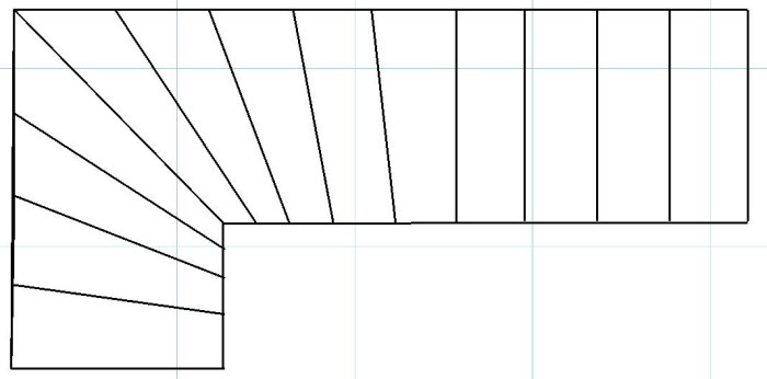

Målene findes på skitserne jeg har vedhæftet tidligere. Hullet er 1856x690mm, med mulighed for 85mm forlængelse da der findes en kant langs den ene kortside. Ydervæggen går langs samme kortside.
Gulv-til-loft: 2150mm
Gulv-til-gulv: 2450mm

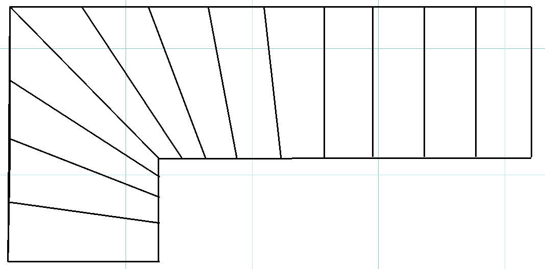

Det bliver lidt knudret, men det burde gå. Principløsning ifølge dette billede. Steghøjde: 18,8 cm, stedybde: 20,4 cm. Sidste trin tages ud i bjælkelaget, hvilket indebærer, at man skal skære ca. 5 cm af betonen.

Mener du, at man kun tager ud en klods på 5cm langs den ene langside? Når jeg har regnet på det, får jeg nemlig en ganglinje på totalt ca 230cm, og da har jeg regnet på, at klodsen man får tage ud er ca 20cm.
Din trappe måler i ganglinjen ca 270cm. Hvor mange trin har du under tag?
M mefi sagde:
Mener du, at man kun tager ud en klack på 5 cm langs den ene langsiden?
De 5 cm tager du ud ovenfra i betonen for at få ind det øverste trin i bjælkelaget.
Jeg tror, at min skitse kan have brug for lidt trimning. Jeg skal prøve at få tid til det senere i aften.
Når jeg skal tegne en trappe (indendørs i et parcelhus) plejer jeg at tage udgangspunkt i en trinhøjde på 17 cm. Deler etagehøjden med 17 og finder ud af, hvor mange trin der er nødvendige, vælger nærmeste heltal og deler etagehøjden med dette tal i stedet. 245:17=14,4, 245:14=17,5. Derefter bruger jeg trappeformlen, 2xh + d = 60-63. Hvis h er 17,5 bliver d = 25-28.
I dette tilfælde er der ikke plads til 14 trin med 17,5 cm højde, så jeg prøvede med 13 trin på 18,8 cm i stedet. I stedet for 60-63 prøver jeg med 58 som totalsum. Det er OK i dette specifikke tilfælde. Jeg får da en trindybdde på 20,4 cm, hvilket er det, jeg har brugt i skitsen i #21.

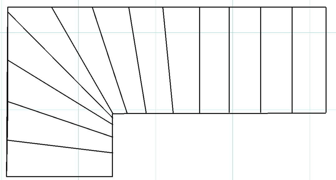

Hvis man reducerer trappebredden til 600 mm, bliver det endnu bedre. En enkeltpersonstrappe behøver alligevel ikke at være bredere. Ellers som tidligere: trinhøjde 18,8 cm, trindybe 20,4 cm. Vangerne skal sidde under stød- og plantrinene, ikke ved siden af.
