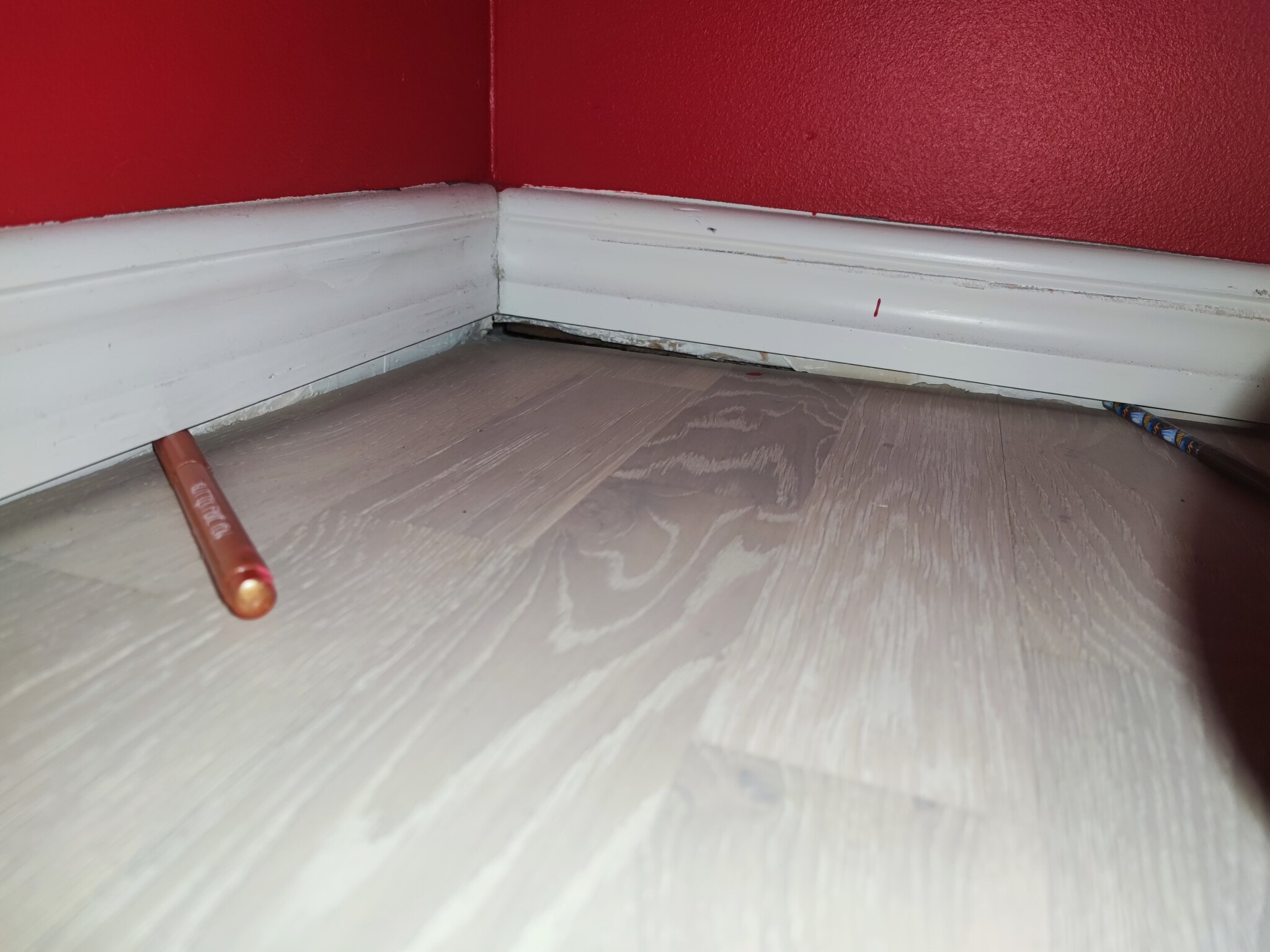

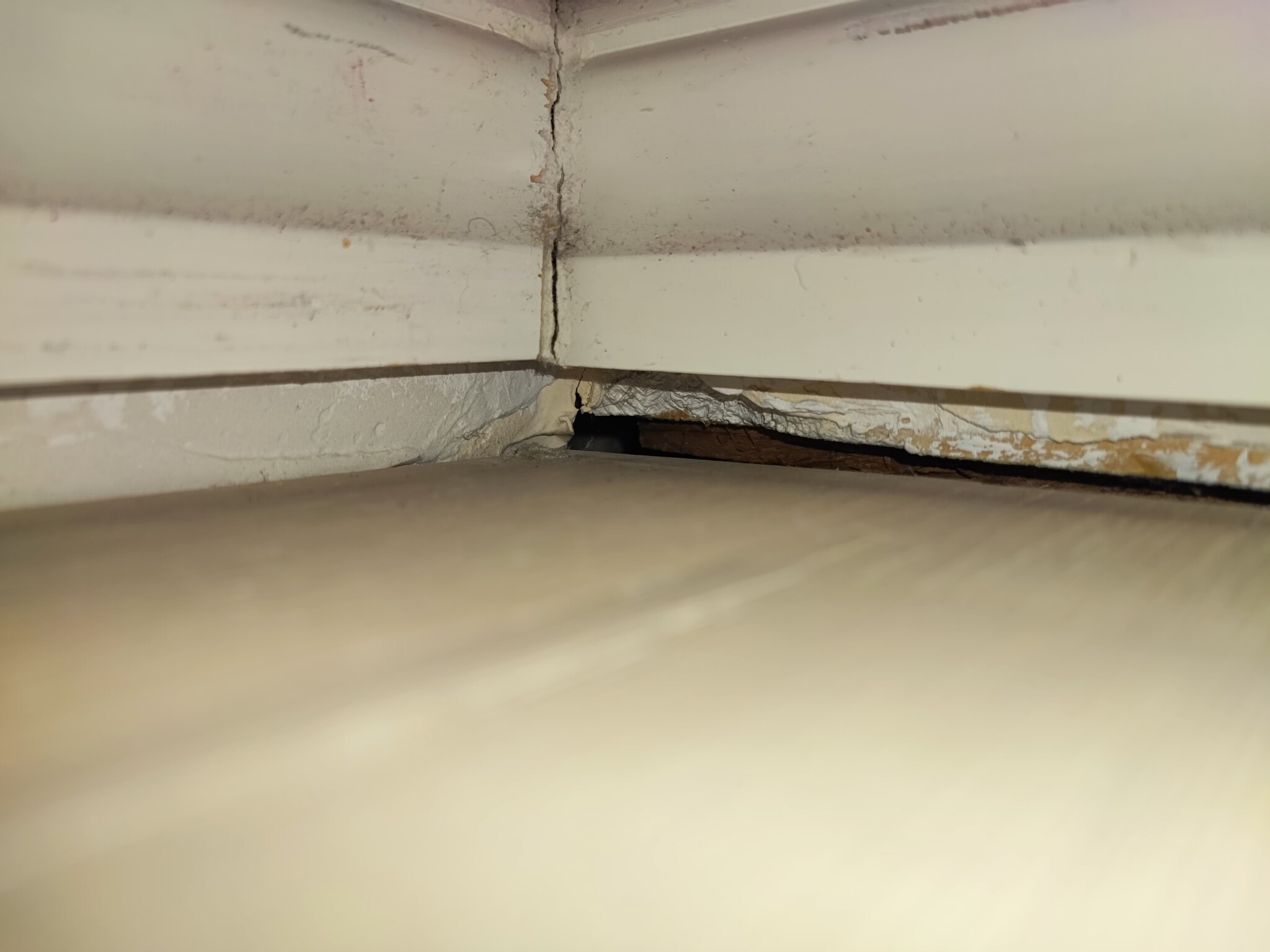

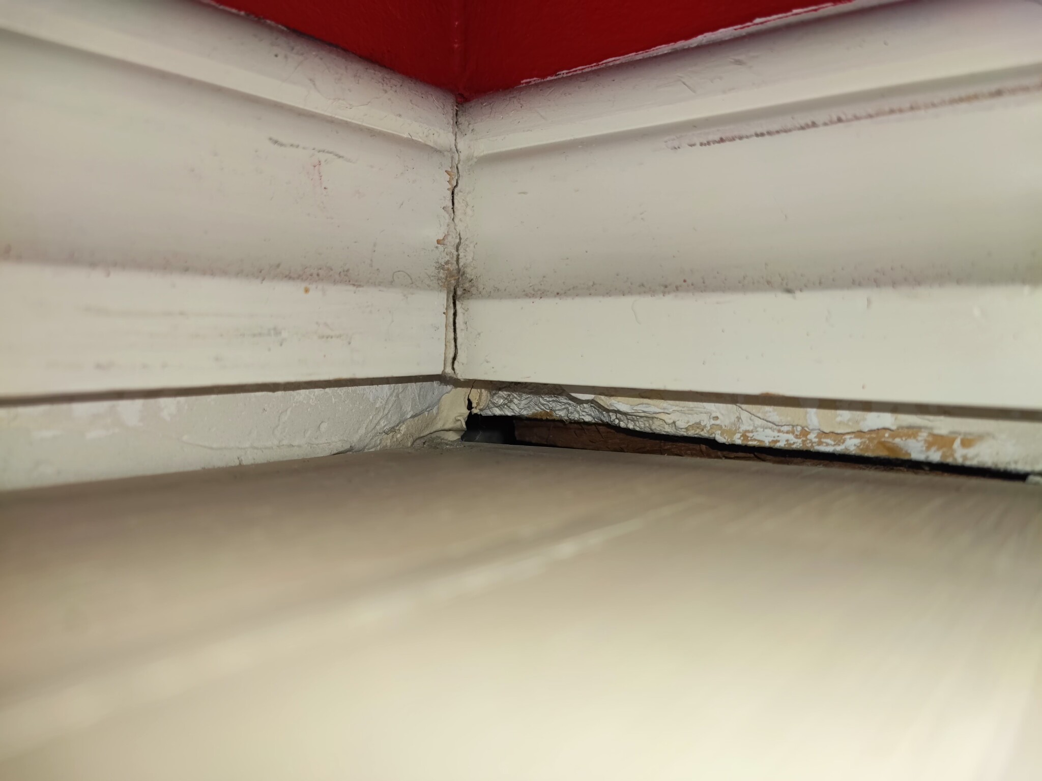

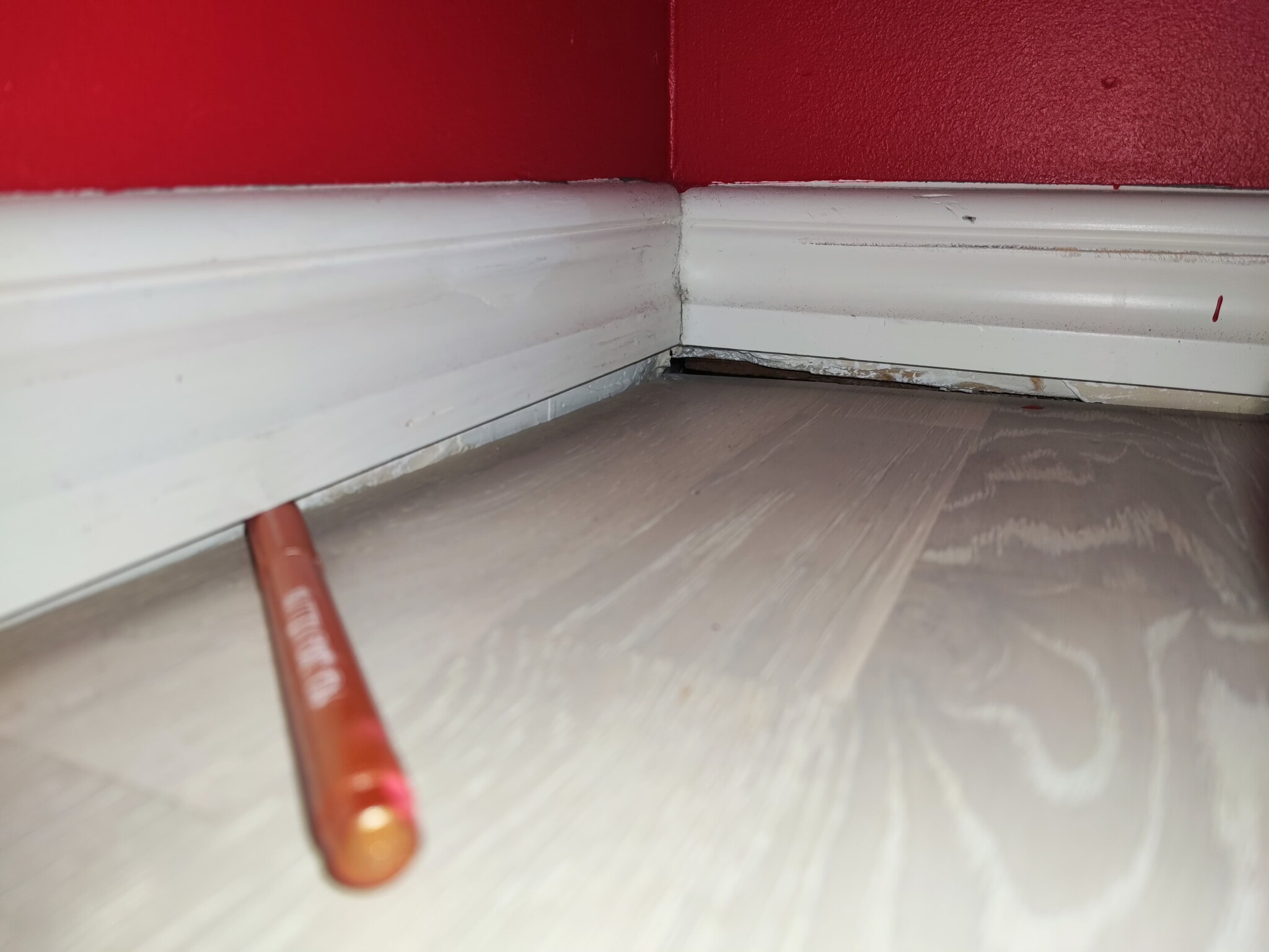

Hjørnet af gulvet er løsnet og sunket ned
Jeg har et hus fra 1800-tallet, renoveret i omgange. Nu er gulvet i et hjørne af barnets soveværelse løsnet og sunket ned ca 20 cm x 20 cm. Det er åbent mellem væg og gulv ned mod mellemrummet under, oven på "loftet" til værelset der ligger under. Hvad gør jeg? Tak på forhånd!

Nogle eller nogle billeder ville have gjort det lettere!
Skal tage billede, når jeg kommer hjem i eftermiddag 🙂

Den eneste måde at se, hvad der er sket, er at begynde at fjerne gulvet og se efter, hvad der er sket. Det ser ud til at være noget laminatgulv, typisk klikgulv, så det burde ikke være så svært. Du skal sandsynligvis også fjerne undergulvet, som klikgulvet hviler på, for at se, hvad der har givet efter, og kunne reparere det.

Nej, jeg bor ikke i det sydlige Skåne, så der kan jeg ikke komme med tips. Derimod tror jeg, at du i det mindste kan udføre selve nedrivningsarbejdet selv. Du har vel et brækjern? Og adgang til Youtube? At fjerne et klikgulv er ikke specielt svært.
Du kan måske endda selv løse problemet med hjælp fra os på forummet, hvis du fortsætter med at poste billeder her.

TS skriver, at det er på overetagen, det er "taget til rummet under".
Tack för svar. Har inte sån tur. Men kan det vara murken golvregel på ovanvåningen? Hörnet är mot yttervägg/badrum. har vit puts på tegel och har inte noterat någon fuktskada. Inte i badrummet heller.A AG A sagde:Är det en villa, är det bottenplan, och vad är det då för typ av grund. Om det är bottenplan, så är mln gissning att det är torpargrund/krypgrund. Då bör du kunna krypa under och se vad som har hänt. Sannolikt är en golvregel murken, så den har gått av. Troligtvis även syllen. Om hörnet ligger mot yttervägg, kan du kanske se fuktskada i väggen.
Haha må lære mig meget, må anskaffe et koben. Det skal nok gå godt at tage gulvet op. Ja, det ville jo være fantastisk at kunne løse det på egen hånd. Lægger billeder op, når det er gjort, antageligt først i midten af juni, når ferien begynder, og jeg får lidt tid til overs.SågspånPappspikEternit sagde:
