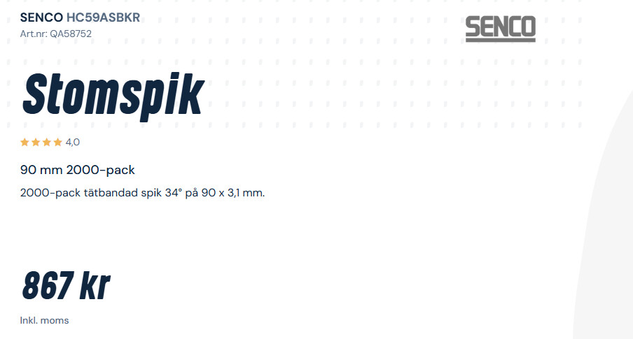

N Nygge72 #13 Medlem · Dalarna · 1 466 indlæg 26 nov 2025 klokken 11:28 Nygge72 Medlem Dalarna 1,466 indlæg 26 nov 2025 klokken 11:28 #13 Så denne bør fungere godt da? Hvor mange kan det tænkes at gå til cirka på et almindeligt hus på 110 kvm og 1 1/2 plan?
FredrikR #14 Håll till höger...!! · Dalarna · 30 040 indlæg 26 nov 2025 klokken 11:56 FredrikR Håll till höger...!! Dalarna 30,040 indlæg 26 nov 2025 klokken 11:56 #14 N Nygge72 sagde: Så denna bör funka bra då? Hur många kan det tänkas gå åt ungefär på et almindeligt hus på 110kvm og 1 1/2 plan? [billede] Ja den funker. Skal du købe alle søm på én gang, du har brug for 3" også, antager jeg.
N Nygge72 #15 Medlem · Dalarna · 1 466 indlæg 26 nov 2025 klokken 12:28 Nygge72 Medlem Dalarna 1,466 indlæg 26 nov 2025 klokken 12:28 #15 FredrikR sagde: Ja den funkar. Skal du købe alle søm på én gang, du har brug for 3" også, antager jeg. Hvad bruges 3" til for opgaver da?
