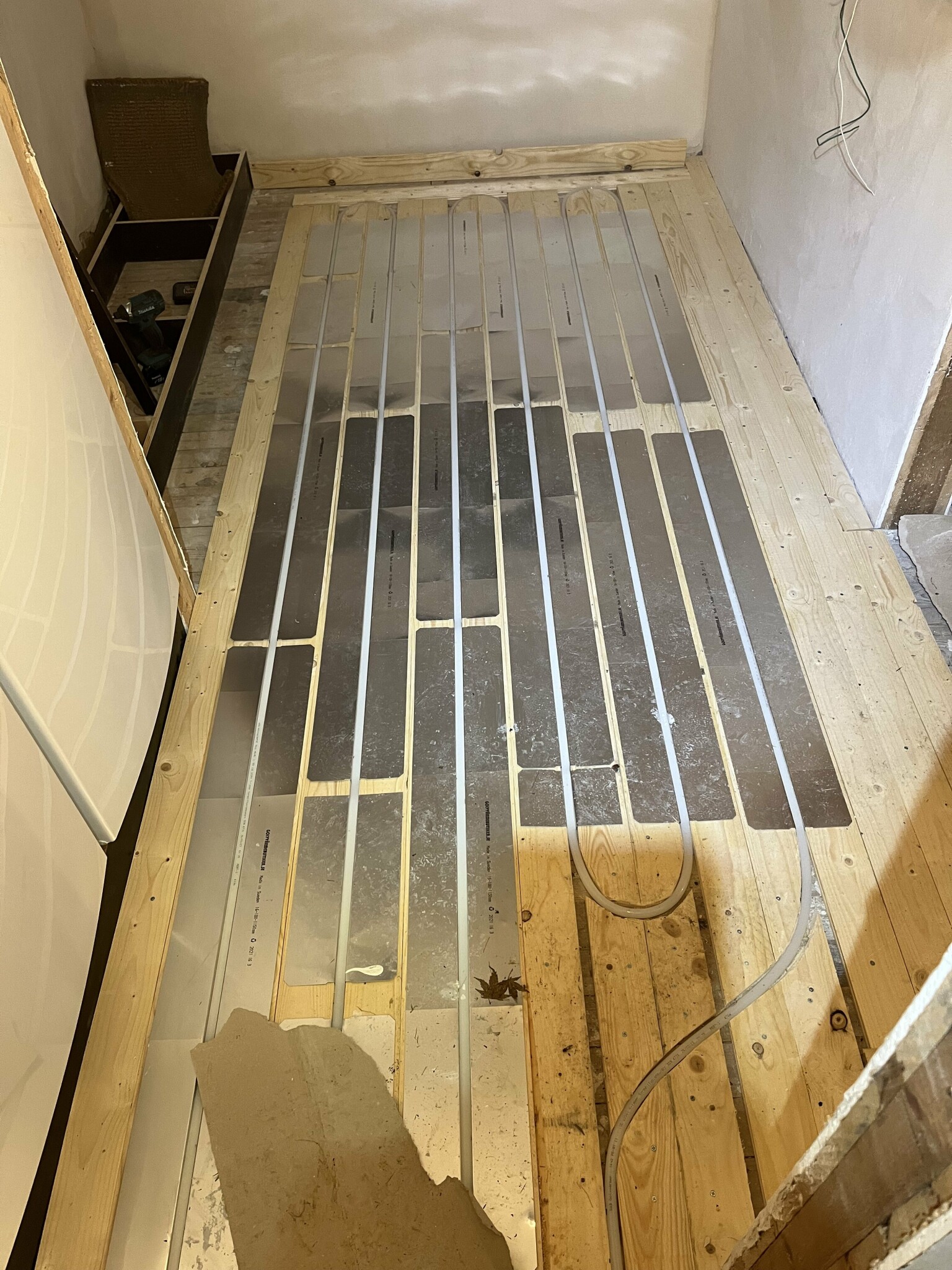

Hej. Vi er i præcis samme situation. Det vi har hørt fra erfarne parketgulvlæggere, er at hvis man har gulvvarme, så skal man have en fugtspærre under krydsfineren for at garantien skal dække. Dog kan man lægge det selv, hvis man vil på egen risiko. Tilsyneladende er problemet, at parketten har højere densitet, og så slipper limet fra parketten. Det skal altså ikke være krydsfineren, som er problemet, men mødet mellem lim og parketstav. Dette gælder også for klikparket og alle andre typer af gulv.
Vi havde sømmet parket som lå uden fugtspærre i over 50 (1950'ernes hus) år uden problemer. Men nu med gulvvarme har vi ikke løst, hvordan vi skal lægge et gulv. At bygge en fugtspærre ind er jo helt forkert, eftersom resten af huset er bygget uden fugtspærrer og bremser, og det er jo knastørt. Hvis man tænker, at gulvvarmen genererer fugt, hvilket jeg ikke rigtig forstår, hvordan det skal gå til, så vil den fugt jo vandre opad og sidde fast i plasten under krydsfineren. Og der vil man næppe have nogen fugt, eller?
Kan tilføjes, at vores hus er fra 1950, og under råsponten er det meget tørt og fint. Ingen plast eller bremser nogen steder.. Loftet er ca. 20 cm savsmuld over råspont.
Krybekælder
Betonplade ca. 300mm
Reglar med savsmuld ca. 200mm
Råspont ca. 25mm
17mm planke med mellemrum til gulvvarmerør
Rør og plader
Tæt skruet tynd krydsfiner.
Krybekælder
Råspont ca. 25mm
Rør og plader

Hvordan kan der opstå kondens? Hvis man har en kontinuerlig temperatur på omkring 25-27, så er den omgivende plade samt krydsfineren ovenfor jo også typisk 27. Kondens kræver vel temperatursforskelle eller?
Vi tætnede med almindelig 4 mm krydsfiner. Har også hørt, at man skal have Birk. Men det var dyrt nok med almindelig plyfa
vi droppede gulvspån, føltes for fugtfølsomt, når vi ikke har fugtspærrer. Og almindelig 17mm not og fer plank var meget billigere…H HEM2121 sagde:Plastet foam over rørene og de sporede gulvspån. Der bliver kondens fra rørene, derfor skal overfladen beskyttes. Så havde jeg ikke valgt en parket, der skal limes. Almindelig parket lægges direkte på den plastede foam. 12 mm Plyfa fjerner jo en del af varmen. 12+16mm næsten 3 cm som varmen skal op fra.
