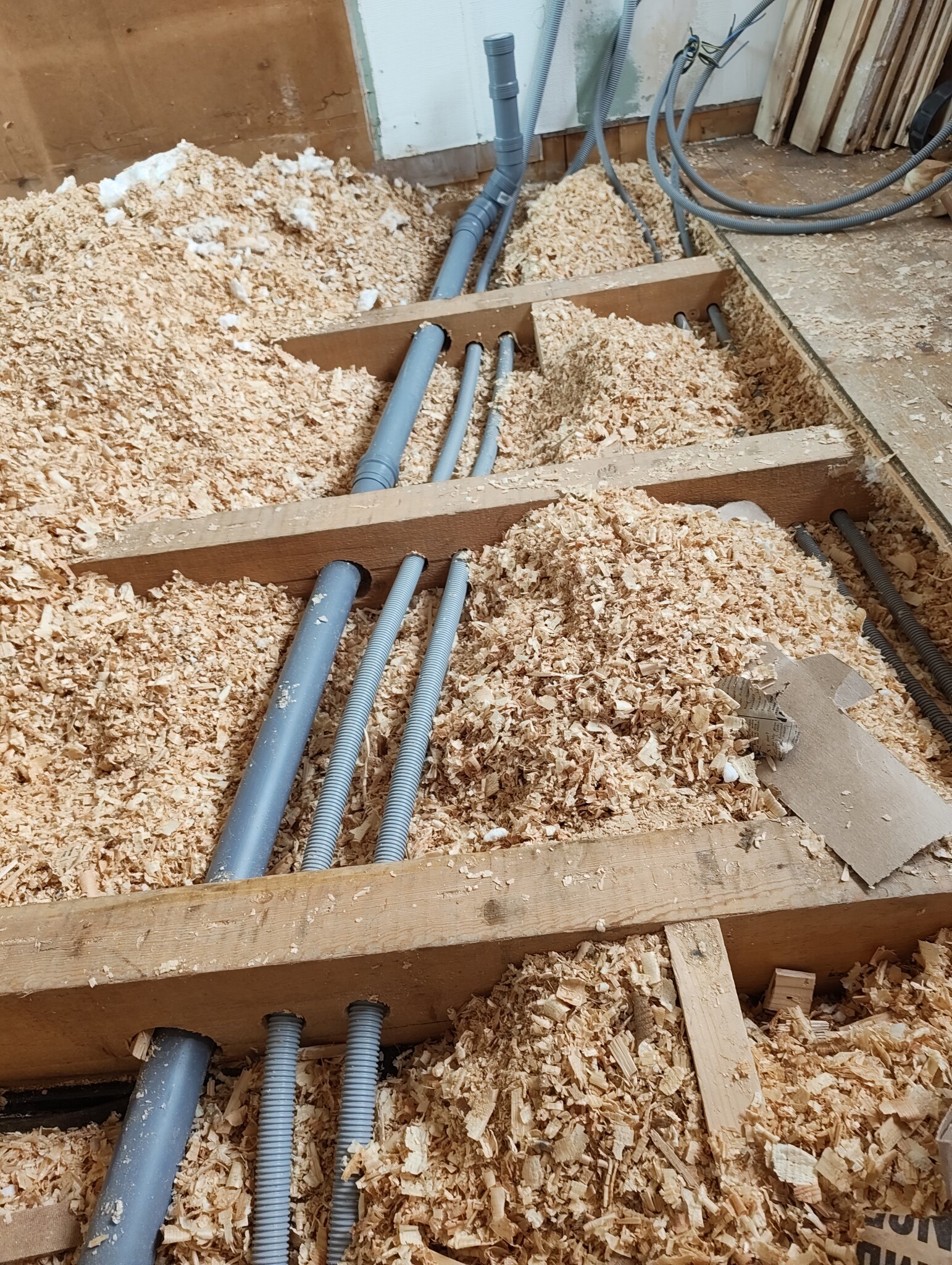

Jeg er i gang med at renovere køkkenet i vores hus fra 1937 og flytter derfor vand og afløb fra den ene til den anden væg. VVS'eren gjorde dette i går, og bagefter er jeg begyndt at spekulere på, om jeg skal forstærke gulvbjælkerne i betragtning af, at man har lavet ret store huller (ca. 7 cm i diameter til afløbet)? Bjælkerne er 75 x 195 mm, cc ca 60 cm. Jeg er rimelig sikker på, at bjælkerne går tværs over hele huset, dvs. ca 7 m (i køkkenets længderetning) hvoraf køkkenet er 3,80 m langt, og der er en bærende væg i kælderen under ved køkkenets "slutning". Ovenpå bjælkerne skal jeg lægge 28 mm gulvspån, hvor undergulvet ikke kunne reddes, derefter kommer der egetræsparket ovenpå. Bekymrer jeg mig unødigt, eller burde jeg forstærke bjælkerne med fx skruelimmet konstruktionskrydsfiner á la: https://www.traguiden.se/konstrukti...lag/bjalklag--generellt/forstarkning-vid-hal/ ? Andre tanker?

Eftersom du har begyndt at tænke i de baner, så er det bare at følge linjen helt ud og forstærke dem, om ikke andet så for sindets ro skyld.

Fra et stabilitetsperspektiv - er det værst med hul højt oppe eller langt nede på bjælken? Jeg har set billeder, hvor man har taget ud som et "U" ovenpå f.eks. ved badeværelsesbygning. Jeg tænkte, at et hul langt nede var værre i forhold til, hvordan bjælken bøjer, hvis den begynder at svigte, men jeg er måske på vildspor?
Tak for svaret. Tænker lidt sådan også. Er metoden jeg linkede med skrueslebet krydsfiner rimelig? Skal man så bare forsøge at sætte dette på så stor flade som muligt under hullerne på hver bjælke for "så godt som muligt-tilgangen"? Alternativet at fjerne rørerne - sætte krydsfiner på - bore huller til krydsfineren føles måske lidt overkill eller?J John Karlsson sagde:

Hej, mest fordelagtigt for bæreevnen ville være, hvis hullerne sidder centrisk på bjælkehøjden, cirka midt i spændvidden (midt imellem støtte). Det kan være, at bjælkerne kunne have klaret det uden forstærkning, hvis hullerne var placeret sådan, men man ville have haft brug for at lave en beregningskontrol på det. En af bjælkerne har desuden hullerne ret højt oppe, så man ville sandsynligvis ikke have klaret beregningen uden forstærkning.
Forstærkning ifølge träguiden ser ud til at kunne fungere, dog ville du sandsynligvis have haft brug for den skruelimede trykflange, hvis du har plads til den i højden.
Præcis udformning med skruer, forstærkningsplader/plyfa og trykflange er svært at svare på uden at regne på det, alternativt kan du overdrive en del.

Tak for svaret! Har købt 21 mm konstruktionskrydsfiner, som jeg skal sætte så brede og lange dele som muligt langs med reglarne, eventuelt på begge sider, hvis der er plads. Derefter kommer en gulvspånplade ovenpå reglarne, som skrueklæbes, så det bliver jo tilsvarende trykflangen. Jeg vil forsøge at få en lille bit tynd metal til at lægge ovenpå reglarne eller i hullerne ovenpå rørerne, så man ikke i fremtiden risikerer at skrue/spike noget i dem.L Lennart12 sagde:Hej, mest gunstigt for bæreevnen havde været, hvis hullerne sidder centrisk på bjælkens højde, omtrent midt i spændvidden (midt imellem støtte). Det kan være, at bjælkerne kunne have klaret det uden forstærkning, hvis hullerne var placeret sådan, men man havde været nødt til at lave en beregningskontrol på det. En af bjælkerne har desuden hullerne ret højt oppe, så man havde sandsynligvis ikke fået lavet beregningen uden forstærkning.
