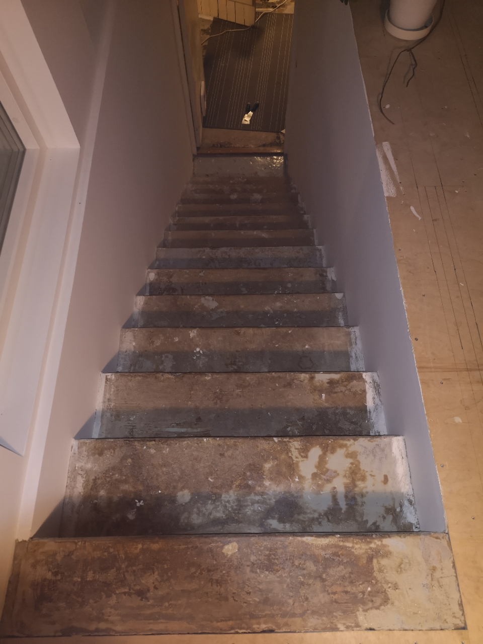

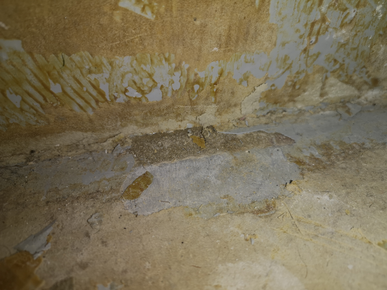

Har en kældertrappe som ikke er så smuk.
Skal lægge trægulv, der skal fortsætte ned i denne trappe.
Men føler, at den skal fikses, før dette. Har været limmet tæppe på den før. Har slebet den, så den er nogenlunde glat. Men stadig langt fra god. Løs maling nogle steder, der løsner sig, hvis man begynder at skrabe på den, meget lim der sidder tilbage osv.
Hvordan ville I gå videre?
Jeg tænker lidt om man skulle tage en lakfræser og køre af, hvad man kan komme til.
Så måske flydespartle hvert trin meget tyndt, så de er glatte og i niveau. Eftersom der kommer gulv ovenpå, så burde det bare blive glat og ikke være super holdbart?
Rigtigt eller forkert tænkt?
Hvordan ville I gøre?

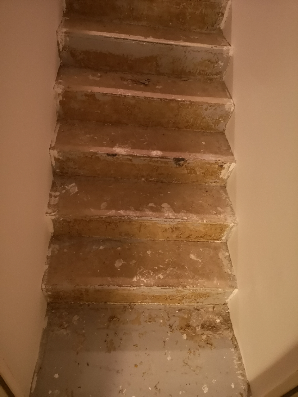

Det gik godt, synes jeg :)
Købte et sæt stemmejern på Biltema og hakkede, skrabte løs.
Det øverste trin, som var lidt højere, hakkede jeg ned og spartlede, så det var i niveau med gulvet.
Resultatet blev sådan her:
