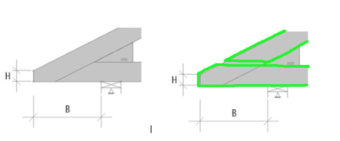

Tænkte på at sætte nogle tagspær sammen til attefallsbygningen, men overvejer udformningen af tagskægget.
Alternativet til venstre er jo det almindelige, man plejer at se, men er der nogen ulempe ved at gøre som det højre alternativ?
Alt træ er 45x170, og det er allerede købt.
Spændvidde kun 4m og 30 graders hældning.
Der bliver lagt råspont og pladetag ovenpå.
To illustrationer af tagfødder til et lille byggeprojekt, venstre side viser en enkel, skråtstillet løsning, mens højre side har en kompleks, lagdelt konstruktion.
Frem for alt en fordel, hvis tagfoden ikke skal bygges ind, da har du ingen synlig endetræ fra overrammen
