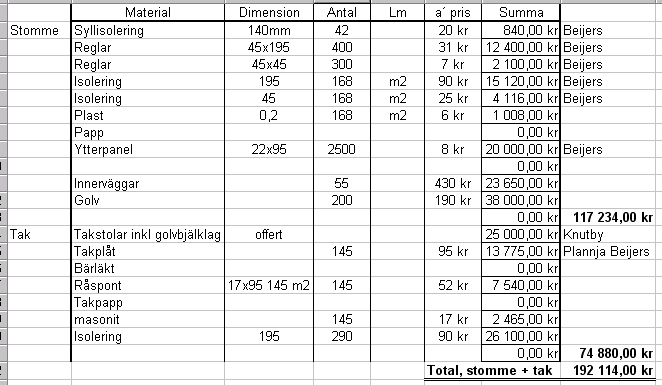

Jeg har lavet en grov beregning på omkostningerne for et 100kvm byggeareal 1 3/4 hus, hvor jeg forsøgte at få materialeomkostningerne i store træk.
Jeg klipper rammen + taget ud fra excelarket og vedhæfter her.
Her indgår ingen el, vand eller opvarmn.
Men i stedet ligger omkostningen for spær (25'), tagplade, yderpanel regelstamme osv med.
Alle (næsten) priser er bare taget fra Beijers hjemmeside-katalog.
Isoleringsposterne og gipsplade osv er altså for et helt hus på ca 160 kvm boligareal.
OBS, jeg kan selvfølgelig have lavet nogle mere eller mindre grove fejl, for mit formål var ingen præcis beregning, men mere en "mellem tommelfinger og pegefinger".
Men jeg synes du skal prøve at regne selv.
På beijers.se findes også en online prisliste
Held og lykke //ML

Jeg regner for egen med godt 100' + badeværelse. Da er i øvrigt ikke isolering og spånpladegulv medregnet. Areal ca. 60 kvm. Du kommer med stor sandsynlighed billigere ud ved at købe det, du behøver, for du vil også sikkert have brug for andre ting end det, der følger med. I vil sikkert gøre det på en lidt anden måde end i de normalt enkle forslag, der findes...

Tænkte at tilføje, at det jeg angiver som gulv og indvendige vægge er antal kvm ganget med en omtrentlig pris per kvm.Mikael_L sagde:
Jeg ser også, at jeg helt har glemt tagbelægning, hvilket sandsynligvis bliver et sted mellem 50 og 200/kvm, afhængigt af alternativ.
