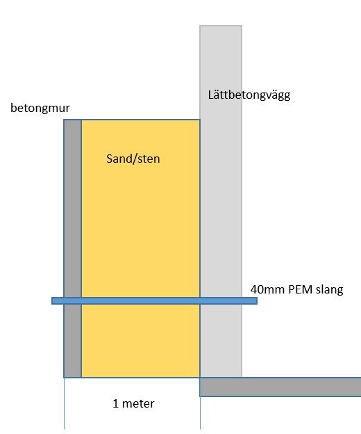

Diagram over kassemur med sand/sten, viser betongvæg, letbetonvæg og 40mm PEM rør på 1 meter dybde gennem muren.
Jeg har brug for at få gennemført to nye vandrør ind til et kælderrum. Udenfor rummet er der en "kista" med en gang/balkon ovenpå, så det er ikke muligt at grave den ud.
Der er et eksisterende PEM-rør gennem på 40 mm.
Jeg overvejede, om det ville være muligt at "bore" gennem et 110mm rør, hvis jeg bruger det eksisterende PEM-rør som "leder". I kistaen ser det mest ud til at være sand og mindre sten.
Tror I, det kan lykkes at få indført et grovere rør på en eller anden måde?
//Anders
Tag et jernrør (Ca.100mm diameter) og skær til den ene ende, så du får 2-3 store "tænder". I den anden ende fæster du en tværslå som håndtag, så burde du let kunne bore/slagte dig igennem kisten.
